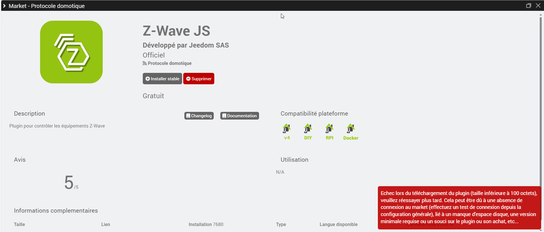

En prévision de la migration de ma box jeedom SMART, je veux migrer du plugin open-zwave vers zwave JS.
Mais en tentant de l’installer, j’ai cette erreur :

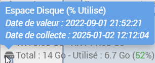

J’ai de la place sur mon disque :
espace

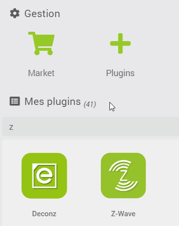

Et bien sûr il n’est pas déjà installer chez moi :
plugin

Tu es en debian 10 et le plugin demande debian 11 minimum.
