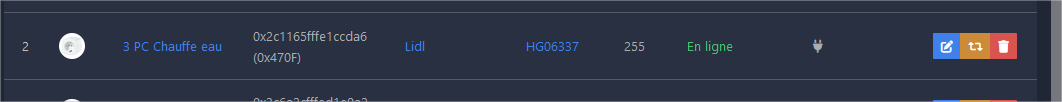

J’ai déjà intégré d’autres prises liddl: Des https: //www.zigbee2mqtt.io/devices/HG06337.html → OK

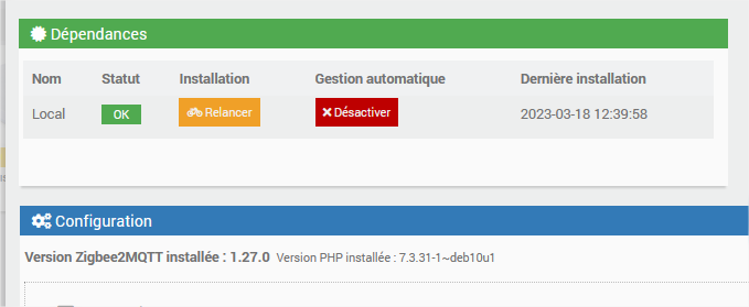

Version Zigbee2MQTT installée : 1.27.0 Version PHP installée : 7.3.31-1~deb10u1
Clé combee2

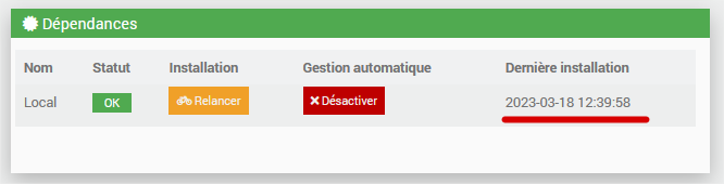

Mettre à jour serait déjà un grand bien car on est n 1.30.2 et il y a eu beaucoup dévolution depuis la 1.27.0

Je pensais que la mise à jour du plugin était géré par le centre de mise à jour.
Je viens de faire une demande de mise à jour manuelle et… rien…

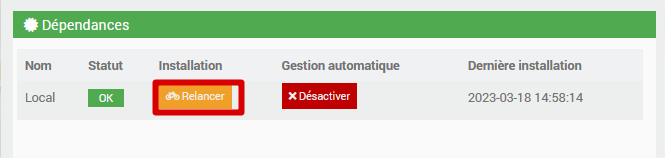

Pour mettre à jour zigbee2mqtt il faut relancer l’installation des dépendances du plugin zigbeelinker

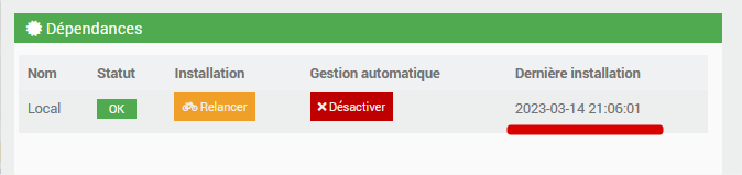

Sa j’ai fait il y a 4 jours. En cherchant.
Il y a autre chose a faire que « juste » relancer l’installation ?
Allez…
Une MAJ de plus pour la route au cas ou?
Si vous l’avez fait il y a 4 jours ce n’est pas normal que vous soyez en 1.27.0 de zigbee2mqtt
regardez ce sujet puis relancer l’installation des dépendances une fois la manipulation faite

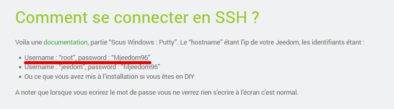

Se connecter en SSH :
→ Là j’ai patiné: (pas mon login ou tout autre truc)
Utiliser:
https://doc.jeedom.com/fr_FR/core/3.3/faq
puis là:

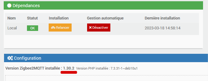

Puis redémarrage de la box:
et là:
Youpi ?
Ouiiiii: YOUPI !!!
