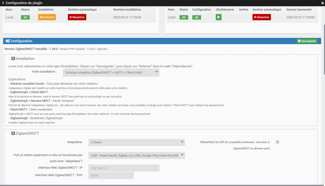

J’ai actuellement un problème d’inclusion de devices. Zigbee2MQTT plante à la 46eme. Je suis obligé d’éditer et effacer à la main la 46eme ligne de la base de données de Z2M, sinon celui-ci redémarre sans arrêt et impossible de faire quoi que ce soit.
Ma config:
Clé: Sonoff Zigbee 3.0 USB plus avec le dernier f/w en date : 20221226 qui devrait supporter 50 devices en direct et 200 enfants.
Je ne sais pas pourquoi la version de Z2M reste en 1.26.0 alors que la dernière version stable est 1.30.2 (Releases · Koenkk/zigbee2mqtt · GitHub) même après la réinstallation des dépendances.
Si vous avez des idées, je suis preneur
Merci d’avance à la communauté.
Pour la mise a jours via zigbeelinker :
Il y a un fichier a supprimé puis relancé les dépendance
Merci de ta réponse.
Une fois le fichier déplacé, je relance l’install des dépendances?
Oui voila et tu aura la dernière version de zigbee2mqtt
Nickel, merci, je vais essayer de mettre à jour déjà le Z2M pour voir si mon pb vient de là…

Merci de ta réponse, j’ai mis à jour Z2M, je vais essayer d’inclure de nouveaux modules ce week-end.
C’est bon c’est réglé, c’était la version de Z2M qui était à priori trop vieille.
La dernière version installée à résolu mon problème.
