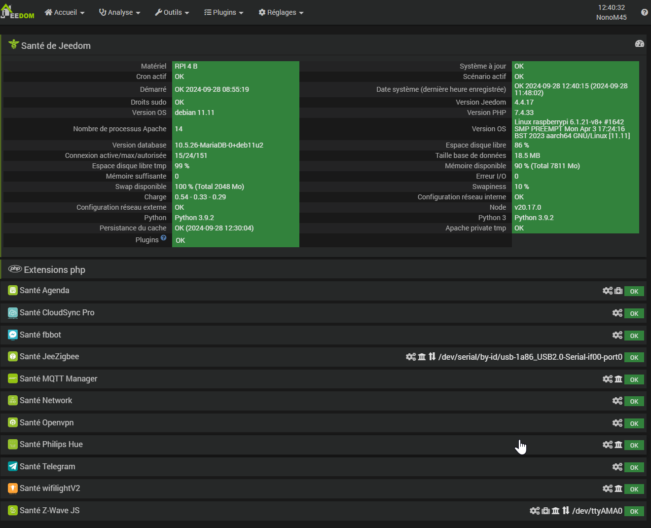

Côté santé tout est au vert, rien dans me logs
Dans le plugin, rien d’anormal
