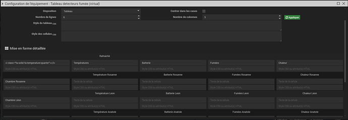

Eh bien sur un virtuel, que j’aimerais mettre en page sous forme d’un tableau, je cherche a disposer des icones en tête de colonne. J’ai donc inséré une commande <i class="fa-solid fa-temperature-quarter"></i>
mais elle ne renvoi a aucune icone
Prends les icônes de la version 5 pas 6
Merci infiniment
