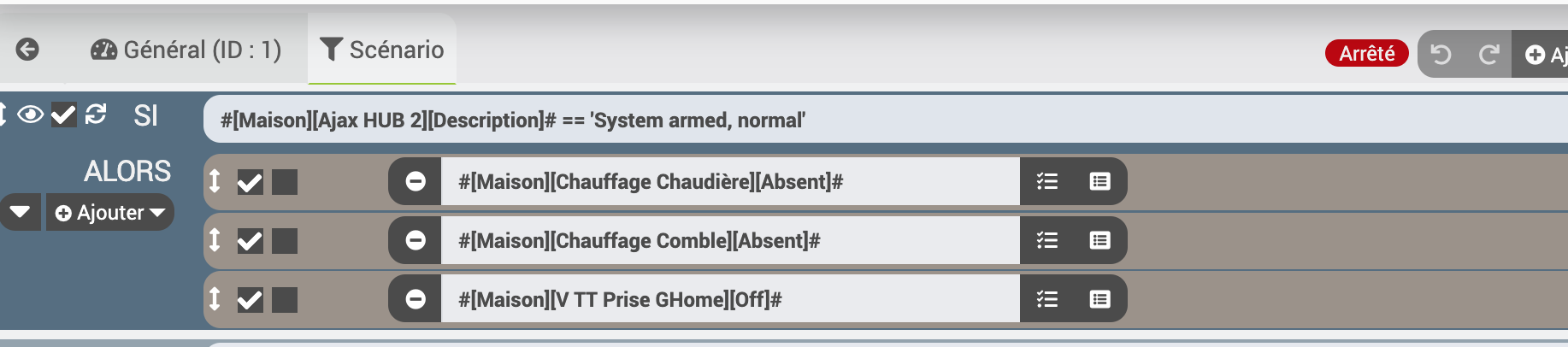

Oui, ça fonctionne nickel. Je n’ai pas la possibilité d’activer ou de désactiver l’alarme directement dans Jeedom, mais j’ai la possibilité d’avoir les remontées d’information, ce qui me permet de déclencher des scénarios. Il y a trois modes.
‹ System armed, normal ›
‹ Account was disarmed ›
‹ An area has been perimeter armed ›
