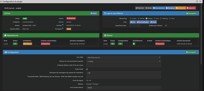

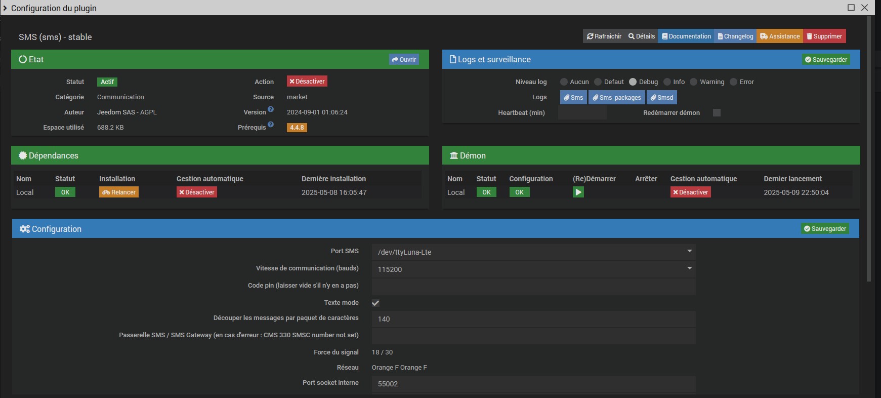

Je n’arrive pas à envoyer des sms avec ma box luna et une carte sim orange pourtant reconnue dans la configuration.

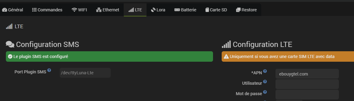

J’ai vu ce message mais pour moi la carte sim est reconnue et il y a communication :

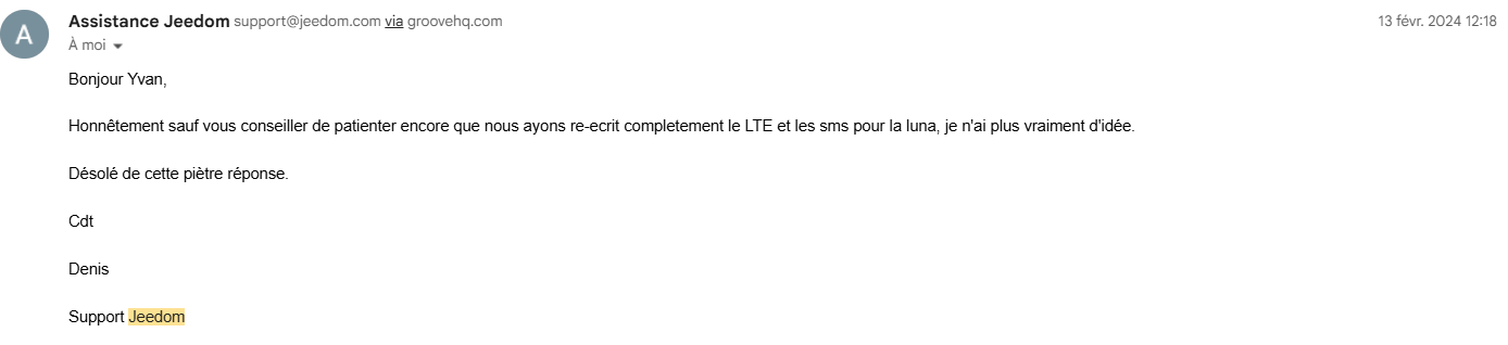

Et bien oui, je suis exactement dans cas là. J’ai ouvert un ticket il y a plus d’un an et après quelques échanges (entre autre d’installer le plugin SMS en version beta, s’assurer que la carte SIM fonctionne bien dans un téléphone,…) Et bien au final la réponse a été :

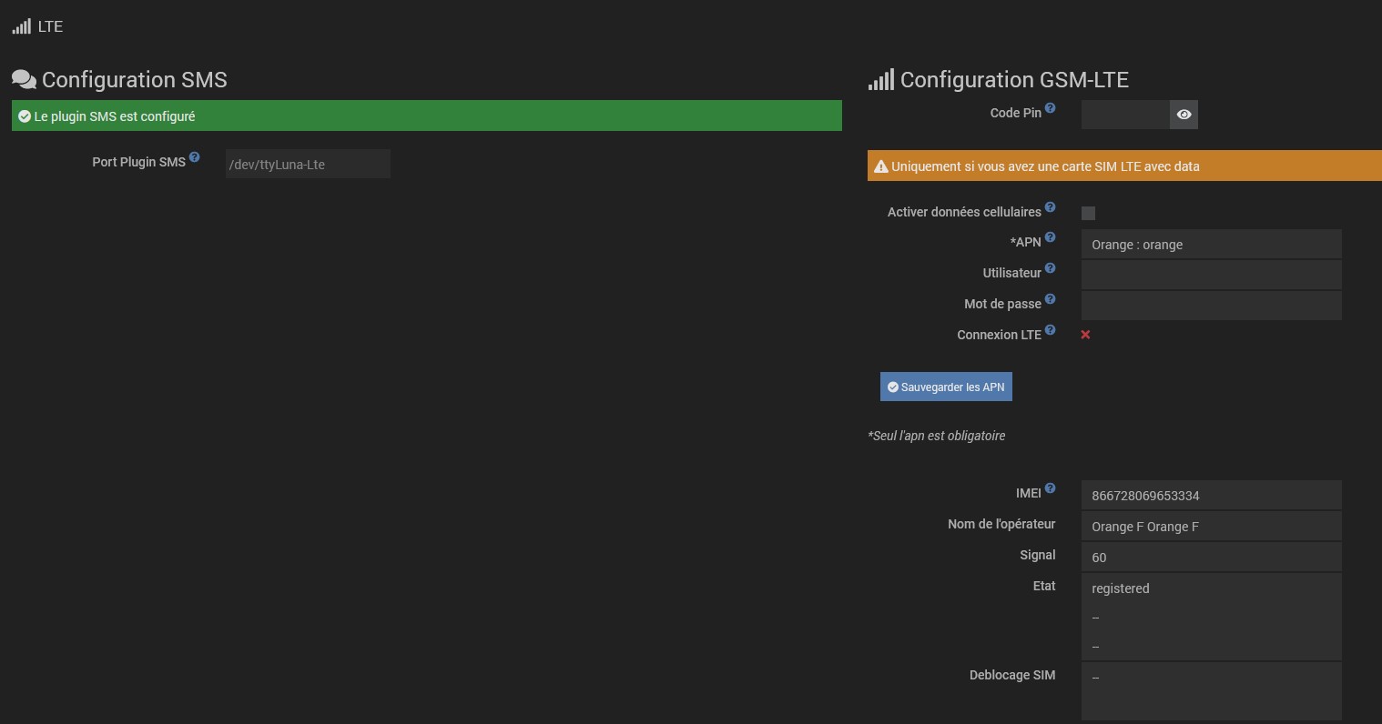

oui je comprends ça et je ne souhaite pas d’acces 4G pour la box, je souhaite envoyer des sms
d’après le plugin Luna normalement oui :
