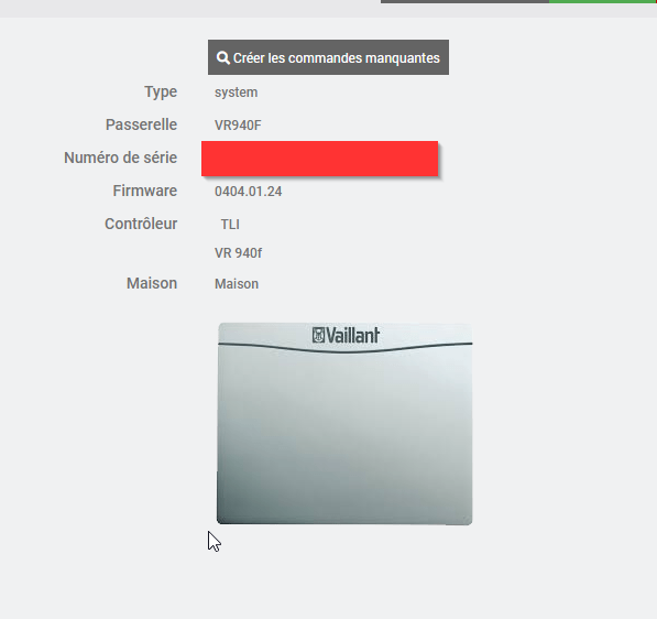

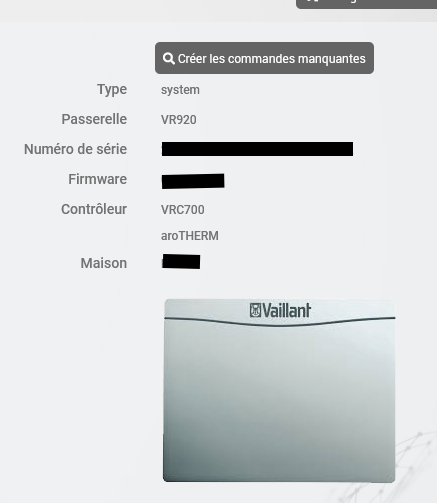

Je voudrais voir aussi les références de passerelle & contrôleur sur l’équipement de type « système » visible sur la partie à droite de l’écran tel que ci-dessous:
Voilà les infos:

Sur votre équipement, « jour » et « nuit » n’existe pas, il y a juste « auto », « manuel » et « off »
mais il est possible qu’il y ai eu un problème lors de la création de la « nouvelle » commande « auto » car l’autre existait déjà
donc si je résume, les équipements avec un controleur
  • VRC700 => les commandes sont « auto », « jour », « nuit » (comportement du plugin jusqu’ici)
  • les autres => « auto », « manuel », « off »
mais ce n’est pas le même « auto » (techniquement le comportement est différent)
bref, le mieux est de
  • supprimer les commandes « auto », « jour » et « nuit »; oui y compris « auto »
  • sauvegarder l’équipement
  • utiliser le bouton « créer les commandes manquantes » afin qu’elles soient recréés convenablement

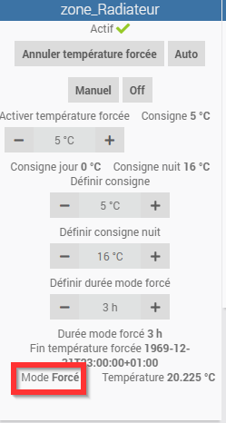

j’ai installé la nouvelle version beta.
Les changement de mode fonctionne.
Par contre, je vois que l’info mode reste comme forcé.
Est-ce normal?
On a aucun moyen de retrouvé le mode exact (off, manual, auto)?
il faudrait des logs comme toujours
Voici ce qui a été fait:
Mettre le chauffage en mode manuel puis off.

Voici ce que cela montre dans le dashbaord
2025-05-15 17_19_26-Dashboard - Jeedom
je peux avoir le log du démon au même moment?
et les log du deamon

Le mode reste « forcé »
