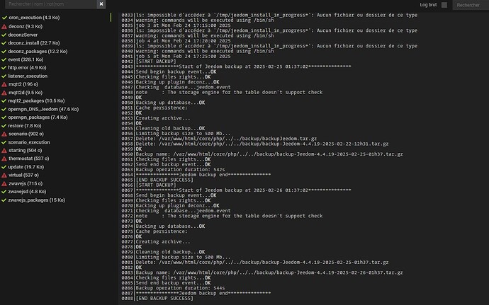

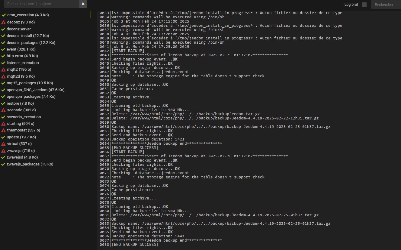

Bonjour la communauté , j’ai beau chercher je ne trouve pas la solution à mon probleme , je viens de migrer en debian 11 ( oui je l’ai fait tout seul , enfin presque , merci lperenna ) , tout est revenu sauf deconz, qui est injoignable !
Vous pourriez chercher dans les logs peut-être ?
Bonsoir Mips , voici , mais honnêtement je n’y comprends pas grand chose…
Moi non plus surtout que c’est illisible.
Les logs (il y en a 4) sont à mettre dans un bloc Texte préformaté
est ce mieux ??

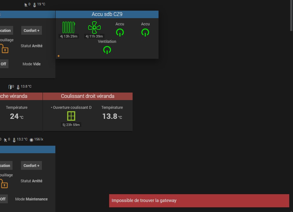

0058|[2025-02-25 19:16:40] ERROR : Erreur exécution de la commande [Sdb bas][Accu sdb CZ9][On 01] : Impossible de trouver la gateway
0059|[2025-02-25 19:17:08] ERROR : Erreur exécution de la commande [Sdb bas][Accu sdb CZ9][Off01] : Impossible de trouver la gateway
0060|[2025-02-26 01:05:03] ERROR : Erreur exécution de la commande [Cuisine ][Ventilation][On 02] : Impossible de trouver la gateway
0061|[2025-02-26 01:25:03] ERROR : Erreur exécution de la commande [Atelier][Ventilation atelier CZ6][On 01] : Impossible de trouver la gateway
0062|[2025-02-26 01:30:05] ERROR : Erreur exécution de la commande [Cuisine ][Ventilation][Off 02] : Impossible de trouver la gateway
0063|[2025-02-26 02:02:03] ERROR : Erreur exécution de la commande [Entrée sous sol][Contacteur Ecu CZ7][Off 01] : Impossible de trouver la gateway
0064|[2025-02-26 02:03:03] ERROR : Erreur exécution de la commande [Entrée sous sol][Contacteur Ecu CZ7][On 01] : Impossible de trouver la gateway
0065|[2025-02-26 02:15:04] ERROR : Erreur exécution de la commande [Atelier][Ventilation atelier CZ6][Off 01] : Impossible de trouver la gateway
0066|[2025-02-26 10:00:04] ERROR : Erreur exécution de la commande [Cuisine ][Ventilation][On 02] : Impossible de trouver la gateway
0067|[2025-02-26 10:30:05] ERROR : Erreur exécution de la commande [Cuisine ][Ventilation][Off 02] : Impossible de trouver la gateway
0068|[2025-02-26 12:31:02] ERROR : Erreur exécution de la commande [Cuisine ][Ventilation][On 02] : Impossible de trouver la gateway
0069|[2025-02-26 12:35:04] ERROR : Erreur exécution de la commande [Atelier][Ventilation atelier CZ6][On 01] : Impossible de trouver la gateway
0070|[2025-02-26 13:55:03] ERROR : Erreur exécution de la commande [Atelier][Ventilation atelier CZ6][Off 01] : Impossible de trouver la gateway
0071|[2025-02-26 13:59:02] ERROR : Erreur exécution de la commande [Cuisine ][Ventilation][Off 02] : Impossible de trouver la gateway
0072|[2025-02-26 20:51:01] ERROR : Erreur exécution de la commande [Sdb bas][Accu sdb CZ9][On 01] : Impossible de trouver la gateway
0073|[2025-02-26 20:51:09] ERROR : Erreur exécution de la commande [Sdb bas][Accu sdb CZ9][On 01] : Impossible de trouver la gateway
0074|[2025-02-26 20:54:15] ERROR : Erreur exécution de la commande [Sdb bas][Accu sdb CZ9][On 01] : Impossible de trouver la gateway
0075|[2025-02-26 20:57:05] ERROR : Erreur exécution de la commande [Sdb bas][Accu sdb CZ9][On 01] : Impossible de trouver la gateway
Il manque le formatage:
Mais vous avez bien réinstallé les dependances puis uploadé votre backup deconz?
A votre avis? Arrivez- vous à lire?
Moi non plus
Et quatre donc.
Bonjour Mips , je ne comprends pas votre réponse , j’arrive à lire en double cliquant sur le texte , mais sinon je vous ai renvoyé le log sous forme de texte . vous manque t’il autre chose ?

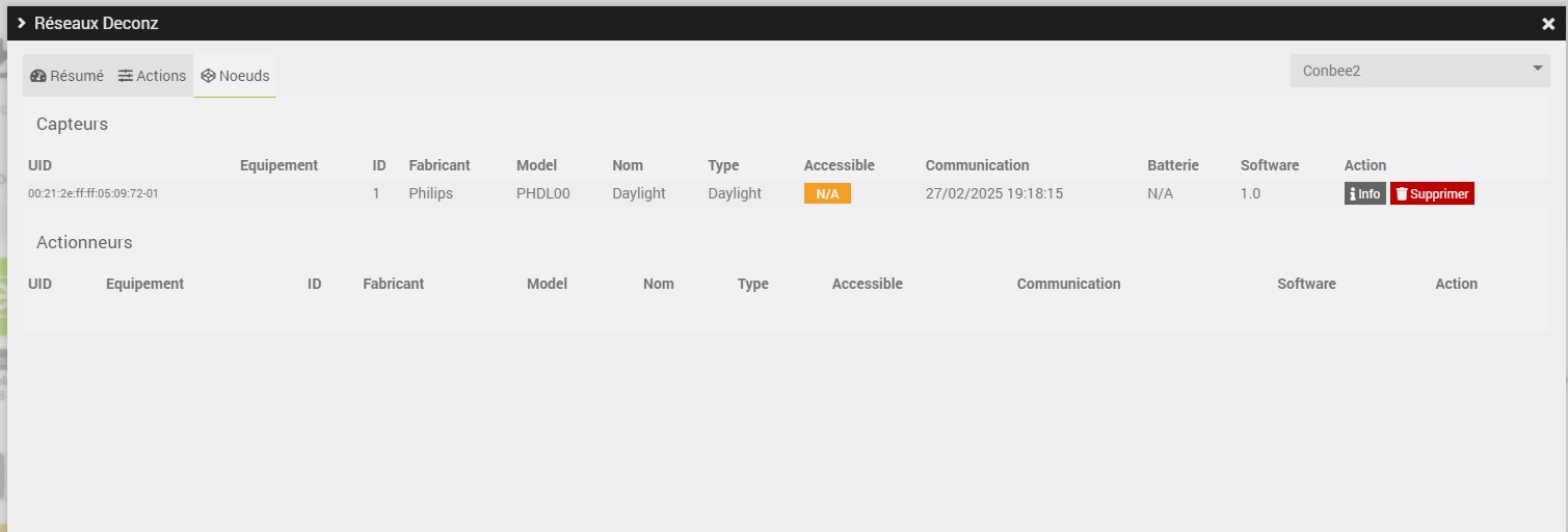

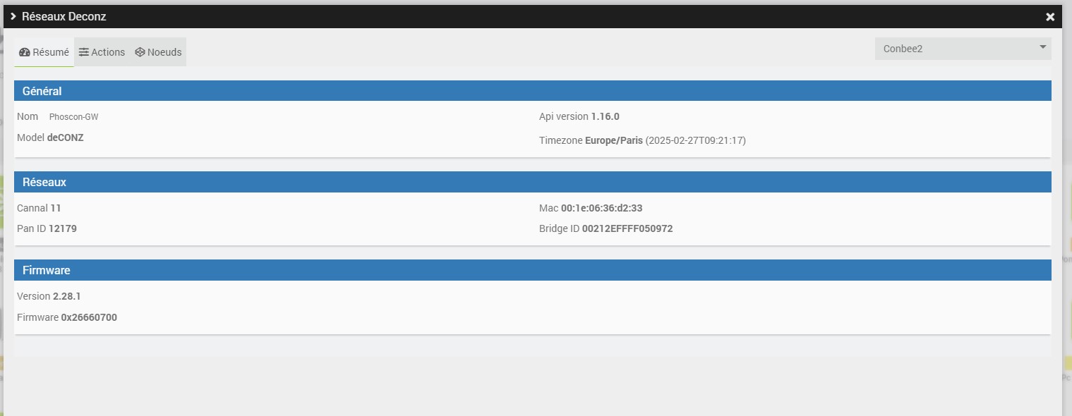

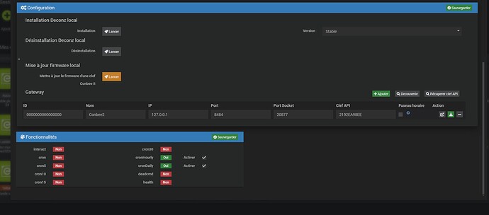

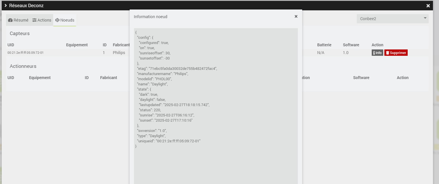

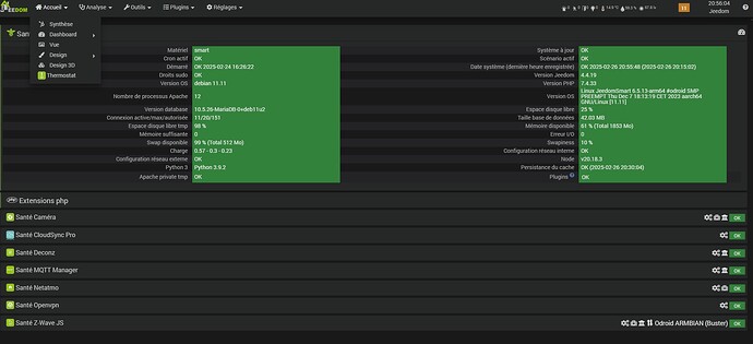

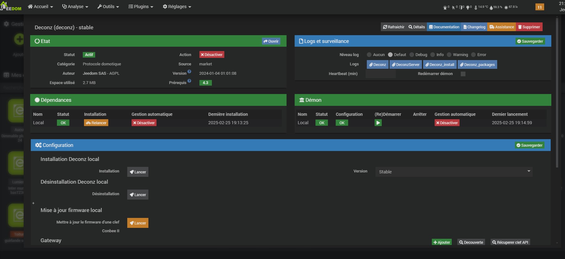

Copie écran de la page Réseaux Deconz/Résumé ?
Et on vous a mis des éléments visuels pour faire ce qui est demandé.
Si vous ne suivez pas les demandes, pourquoi devrions nous vous faire des retours?
Bonjour Yves19 , voilà !

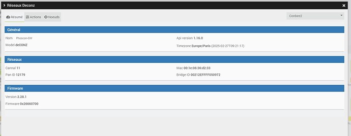

  1. mettre à jour le firmware de la ConBeeII en version 26780700 (le tien est en 26660700)
    Voir par exemple tuto ici pour la procédure à suivre :
    [Tuto] Programmer (flasher) clef Zigbee ConBee2
  2. Les logs fournis ressemblent à un problème de communication entre la clef ConBee2 et la box domotique.
    As tu branché la ConBee2 sur une petite rallonge USB elle même relié à son autre extrémité sur un port USB2 de ta box smart ?

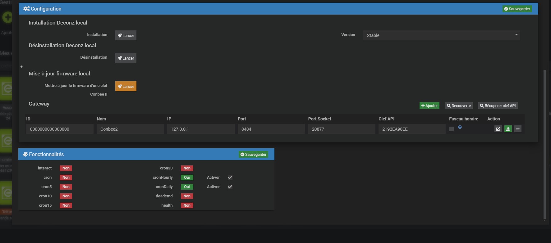

Hello, essayes d’aller sur https://phoscon.de/discover
Tu as acces a Phoscon ?
Bonsoir Hugo , j’essaie mais ca ne donne rien , li ne faut pas se connecter en local ou autre ? je ne suis pas sur place , mais je peux essayer demain !
Possible d’avoir plus de détail ?

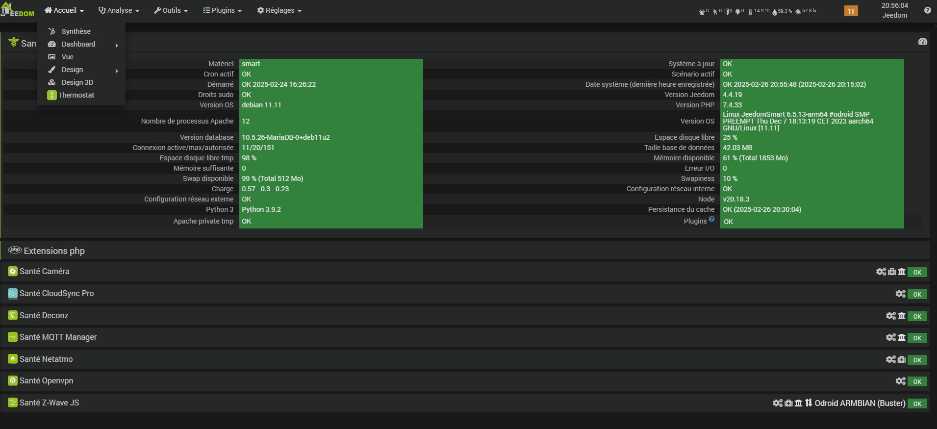

en cherchant , j’ai trouvé cela (si çà peut aider )
