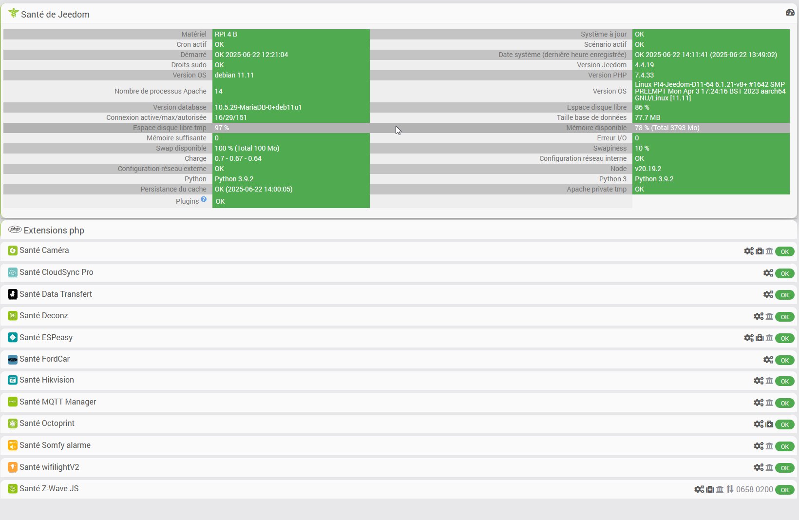

Etat de santé Jeedom :

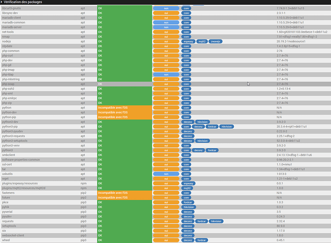

Apparemment avec les packages il y aurait un pb de python notamment
Est-ce que je dois faire une MàJ Python ? La santé Jeedom indique en VERT version 3.9.2 .
Bonjour.
Surtout pas, les options à faire dans cet espace, son à faire a la demande du support.
Mais que dois-je faire si la vérif Jeedom indique une incompatibilité avec OS, concernant Python ?

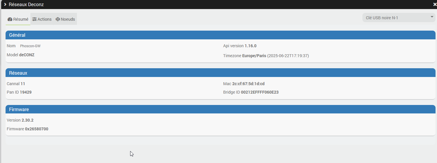

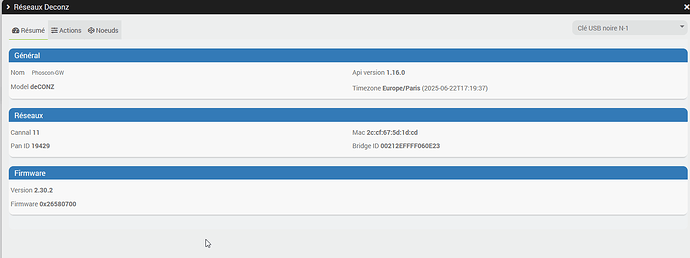

Poste ici la copie écran de la page de configuration Deconz (RéseauxDeconz/Résumé)
La voici
(Merci @Yves19 )
La clef est bien connectée et visible de la box domotique. 9a semble OK.
Mets le firmware de ta Conbee2 à jour en version 26780700 (même si le pb ne vient probablement pas de là)

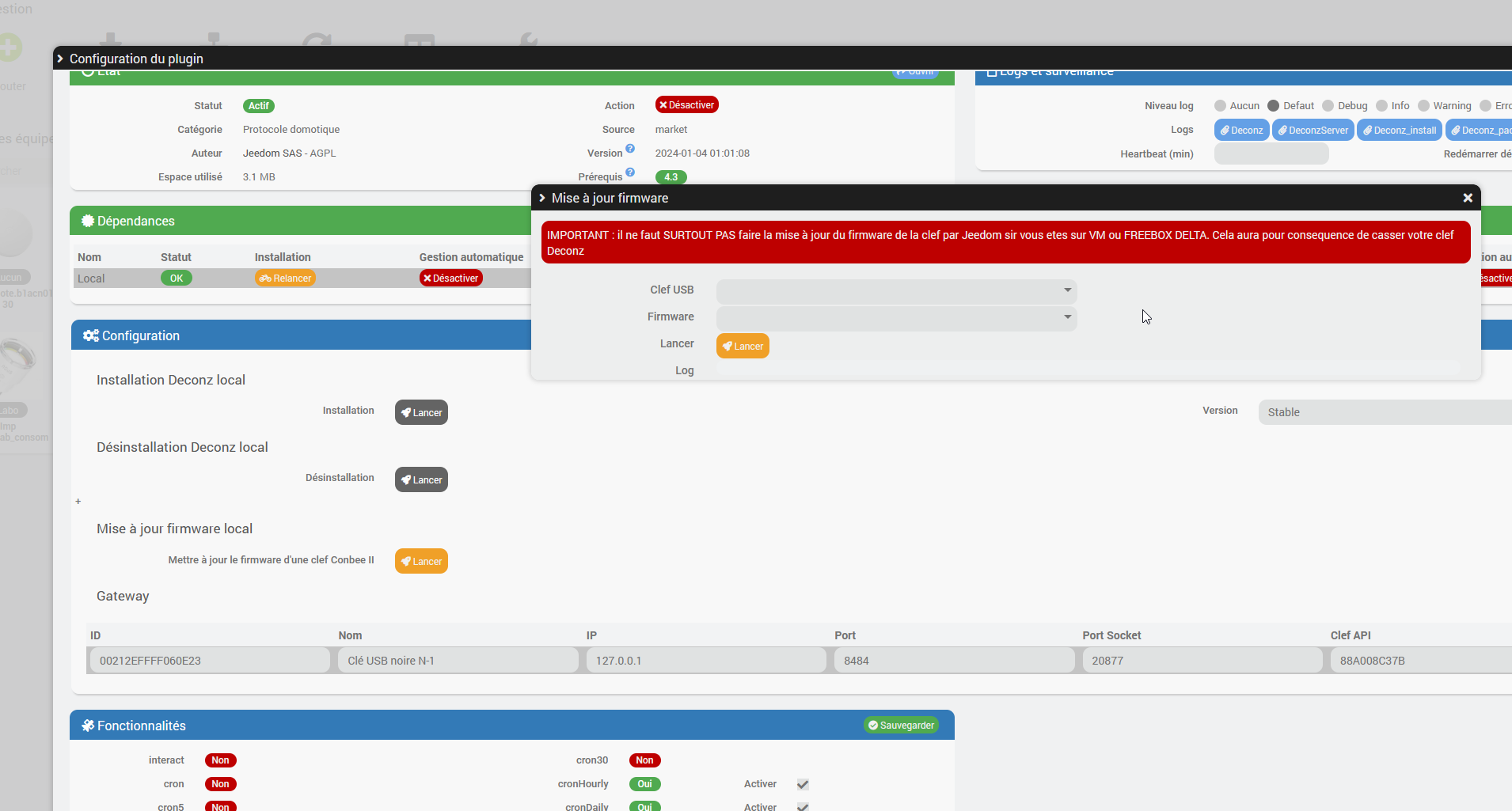

Impossible de mettre à jour la clé car la fenetre de MàJ ne me permet pas de faire apparaitre la clé dans la menu déroumant : Y’a rien les 2 menus sont vides. IL ne trouve pas la clé alors qu’elle est visible sur l’onglet deconz.

Non c’est normal. Ne jamais faire la maj firmware via Jeedom/Deconz. Je croyais même cette fonctionnalité retirée.
Voir ici pour la Maj :

Cela apparaît en vert avec Jeedom 4.5, c’est des packages pour les versions précédentes de Python (c’est certainement pour ceux qui sont encore en Debian 10).

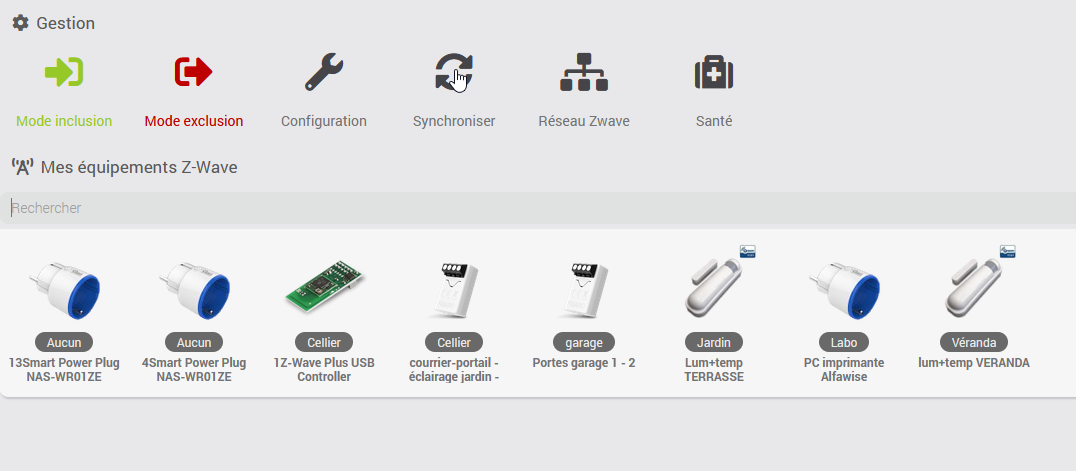

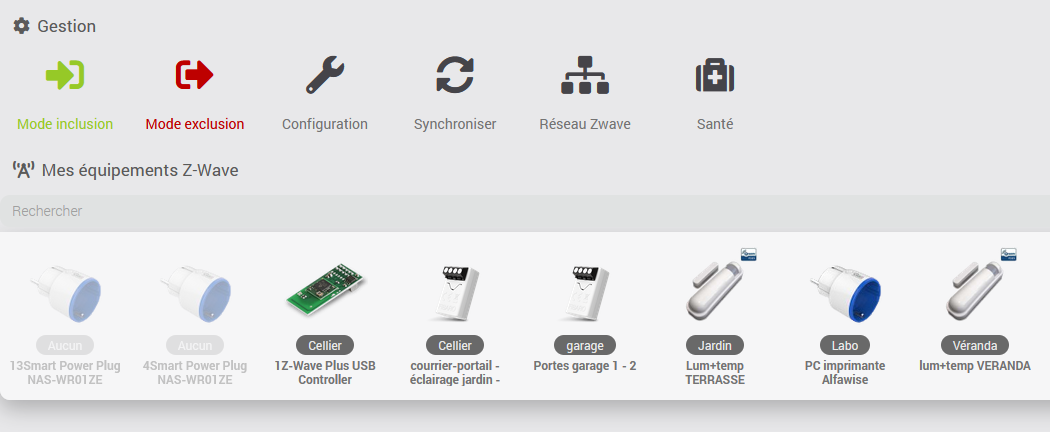

J’ai remarqué 2 problèmes de suppression d’équipement :
Si je les supprime, ils réapparaissent dès que je relance une synchro, ou au bout de quelques minutes

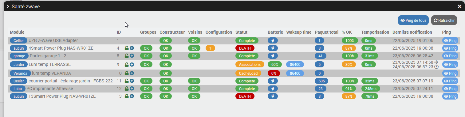

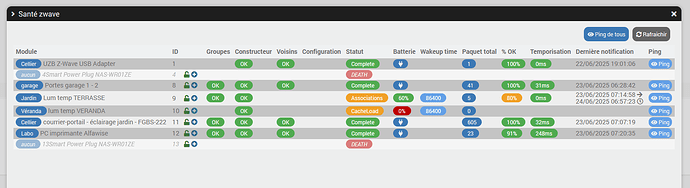

voici la santé APR7S suppression :
J’ai le même phénomène avec des équipements fantômes sous DECONZ.
Ce problème est apparu depuis que j’ai fait de multiples restaurations , lors de mes tentatives vaines pour passer de DEBIAN 10 à 11.
Je ne pense que ce soit normal, et que ce problème explique toutes les difficultés rencontrées pour refaire une installation sou DEB 11 ou même 12. Qu’en pensez vous ?
C’est normal, vous les supprimez de Jeedom, mais pas dans le contrôleur Zwave.
Il faut lire la documentation, il est expliqué comment supprimer un périphérique Zwave.
En effet et je ne l’avais pas compris comme tel.
Pour supprimer un module, il s’agit bien d’utiliser la fonction exclusion ?
  • SI oui, comment supprimer un module qui n’existe plus (HS) et qui est en doublon en plus ?
  • Si oui a quoi sert la fonction SUPPRIMER dans l’équipement ?

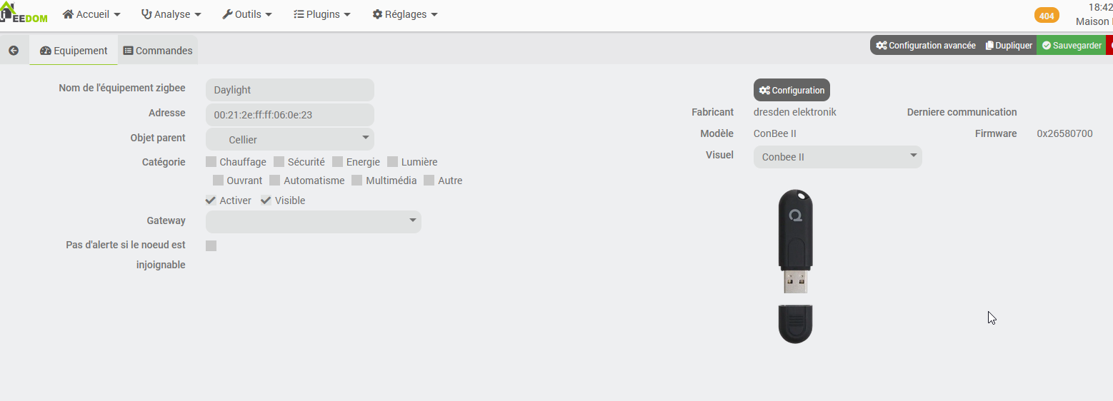

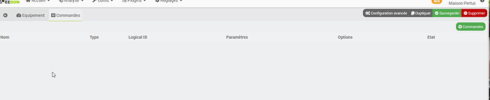

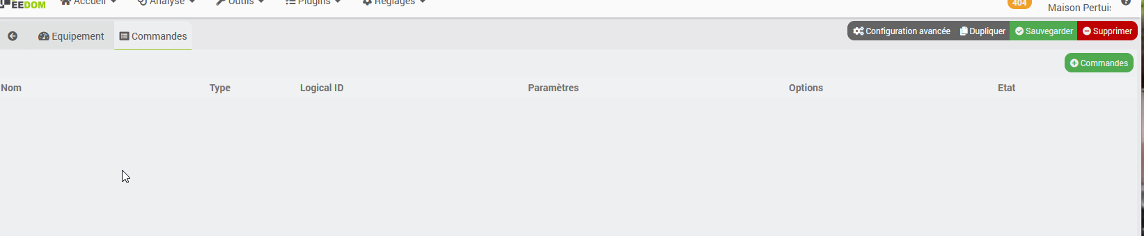

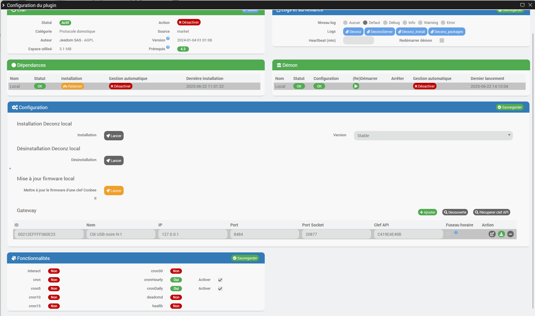

@akenad Je reviens vers toi après avoir télécharger la sauvegarde via Phoscon. Cela n’a rien changé. Lorsque je sollicite les équipements, un message rouge indique : Impossible de trouver la gateway. Il me semble que le problème vient de la liaison gateway (Conbee 2) avec le Raspi.
Cette clé CONBEE 2 est bien visible dans les équipements :
L’onglet commande est totalement vide : Est-ce normal ?
Quel test puis-je faire pour débusquer l’anomalie ?
Que l’onglet commande soit totalement vide c’est normal.
Par contre le champ Gateway ne devrait pas être vide.
as-tu lancé installation Deconz local ?
