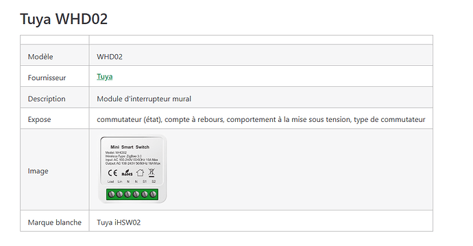

J’ai cet interrupteur.
Impossible de le transmettre à google.
Question cela est-il normal, car Google ne le gère pas ou bien faut-il faire une manip particulière ?

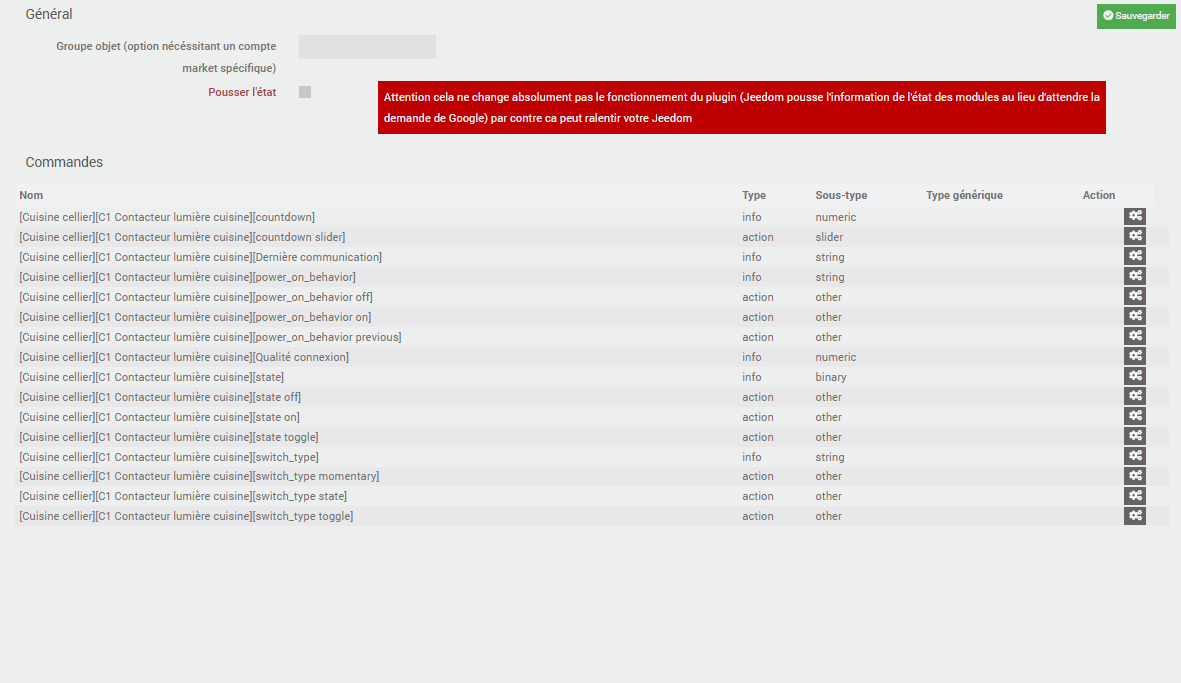

Google ne connait pas directement le matériel qu’il commande, tout est dans la « table de correspondance » entre les commandes vues par jeedom et via les types génériques.
Que donne le paramétrage ? Tu peux faire une copie d’écran sur le bouton vert ?

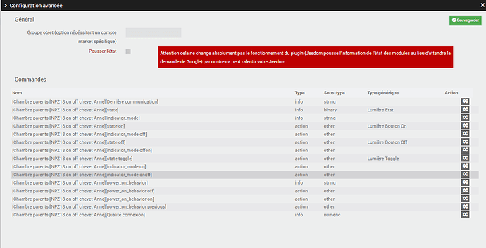

En supposant que j’ai bien compris ta demande, voici ce que j’obtiens.

Pourquoi aucun type generique de définit ?
C’est pourtant rappelé souvent dans les autrwa demandes d’aides, pas de lecture de la communauté ?
Ou dans la doc :
IMPORTANT
Le plugin se base sur les types génériques de Jeedom des commandes pour piloter votre domotique. Il est donc très important de configurer ceux-ci correctement.Vous pouvez voir ici la documentation sur les génériques type

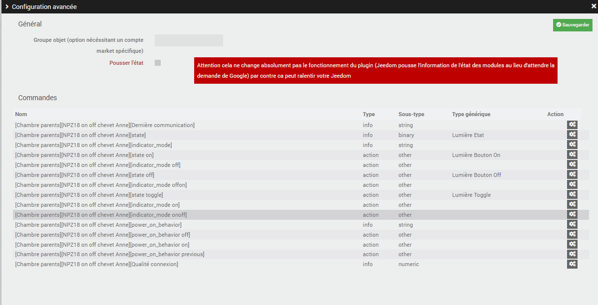

Bonjour Antoine,
Voici ne nouveau paramétrage fait avec ton aide.
Et cela a fonctionné . Merci
