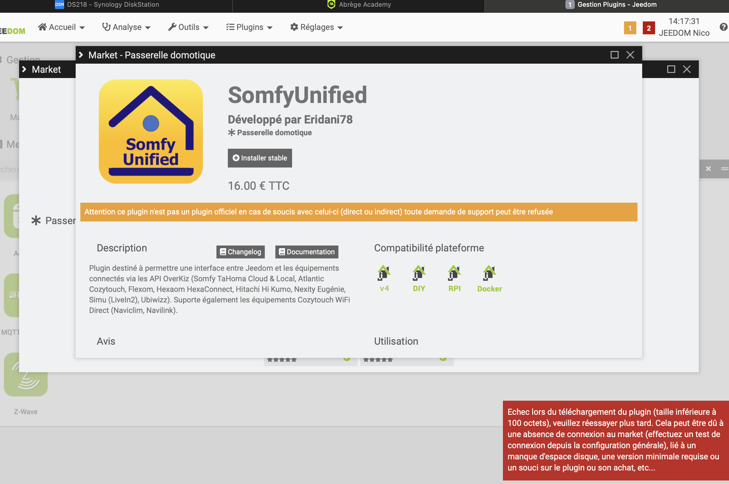

Bonjour, je viens de faire un achat sur market et impossible de télécharger les application, il me dit un échec de téléchargement du plugins, voir copie écran. Avez vous ce problème?
Ton système n’est pas a jour.
Tu es sans doute encore en debian 10.

Il est fortement probable que vous soyez encore en Debian 10…
Bonjour merci pour votre réponse, je suis en versionOS : Debian 10.4 version jeedom 4.4.19 je suis sur une jeedom SMARt en metal
Je dois faire comment pour mettre a jour? :face_with_peeking_eye:
Le plus simple et le plus rapide : effectuer une sauvegarde de Jeedom, puis une installation complète de Debian 11 (éventuellement sur un autre support disque pour pouvoir revenir en arrière si souci), réinstallation de Jeedom, et enfin réinjection de la sauvegarde.
Ce sujet a été souvent traité sur ce forum, il devrait être assez facile de trouver la procédure exacte si nécessaire (dépendante aussi du matériel utilisé)…

Si votre smart est encore d’origine (eMMC 8Go) il faudra prévoir de la changer par une 16 Go
Pour la procédure de migration tout est là autrement:
https://doc.jeedom.com/fr_FR/installation/smart
