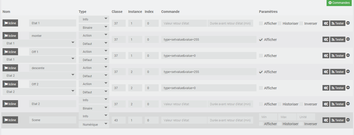

Je veux piloter mes stores bubendorf avec le FGS-222 et avoir simplement 1 bouton Monter et 1 bouton descente.
Je suis passé par un widget et j’ai choisi un icone , mais j’ai ensuite supprimé ce widget et l’icone est toujours visible dans le dashboard, impossible de le supprimer ?? et d’afficher le le deuxième bouton;
ou est mon erreur ?
ci-joint mes commandes et la visualisation

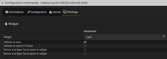

Pour exemple un capteur de porte avec les paramètres par défaut Window
Pour exemple un capteur de porte avec les mêmes paramètres que toi light
Dans ton équipement sur la commande Etat2 tu cliques sur l’engrenage tout à droite et toi par défaut c’est light
Tu le changes
Et si tu veux juste les boutons MONTER ET DESCENDRE
tu n’affiches que :
et tu n’affiches pas l’Etat2 qui est une info binaire 0/1

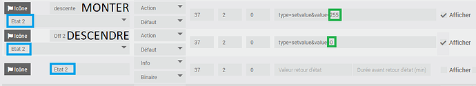

Attention de ne pas mélanger tes commandes car :
tu as MONTER ET DESCENDRE pour l'Etat1
tu as MONTER ET DESCENDRE pour l'Etat2

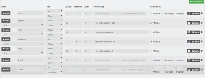

Merci Misterkey99 pour la réponse. En remplaçant tous les lights par defaut j’ai bien maintenant que les 2 boutons monter descente.
Est-ce possible en dessus de monter descente de placer une icone d 'un volet;
ou de remplacer monter par une icone et descente par une autre
Oui à la place de ceci:
Tu cliques sur l’onglet "icone " à côté de ta commande et le bouton "monter sera remplacé par une icone de ton choix

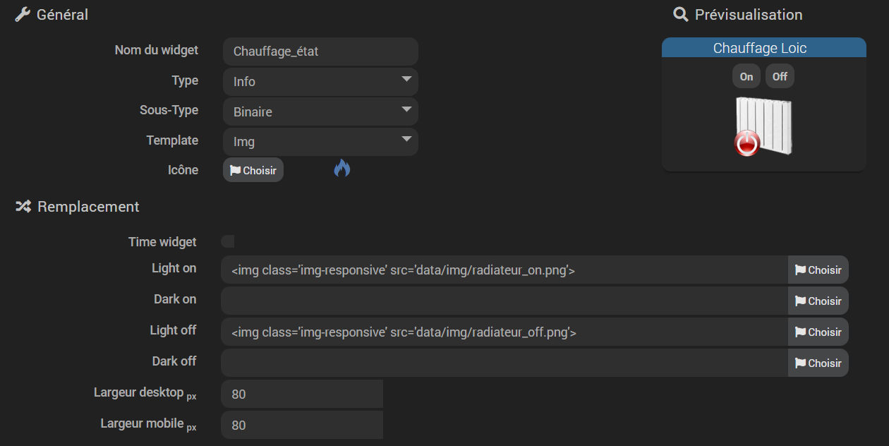

Oui en cliquant sur afficher l’état et en créant un widget.
Voici un exemple ou l’état est remplacé par une image:
