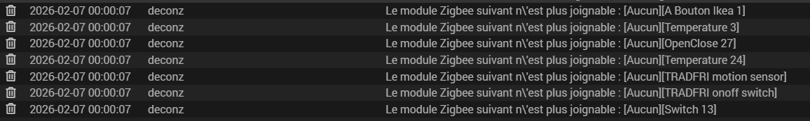

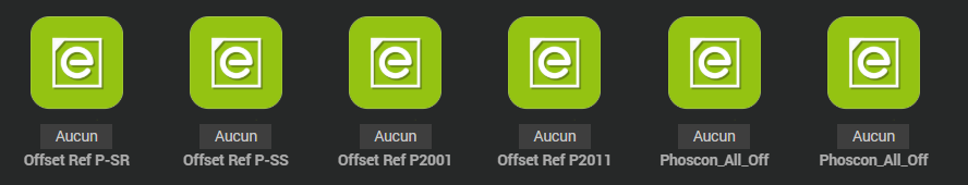

Au fur à mesure de mes essais de nouveaux équipements Zigbee que je n’ai pas toujours conservé, j’ai supprimé ces équipements par contre dés que je lance les dépendance et demon ils réapparaissent systhématiquement, ce qui est génant car ensuite cela me crée des messages d’erreur, voici cette liste :
Je suppose que ces équipements sont enregistrés quelque part mais où?

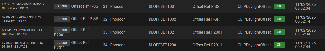

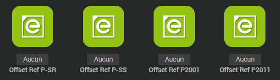

Et seconde question j’ai également dans la liste ces équipements que je n’ai jamais osé supprimer, à noter que ces équipements ne sont pas liés à une commande ou équipement :

Bon apparemment la méthode de bison fonctionne par contre j’ai toujours un doute concernant les équipements suivants est ce je peux les supprimer sans générer de probléme.
Pour moi oui c’est des Clip sensors, utilisé par Phoscon quand tu crée des automatisme en passant par lui, au pire il les refera.
