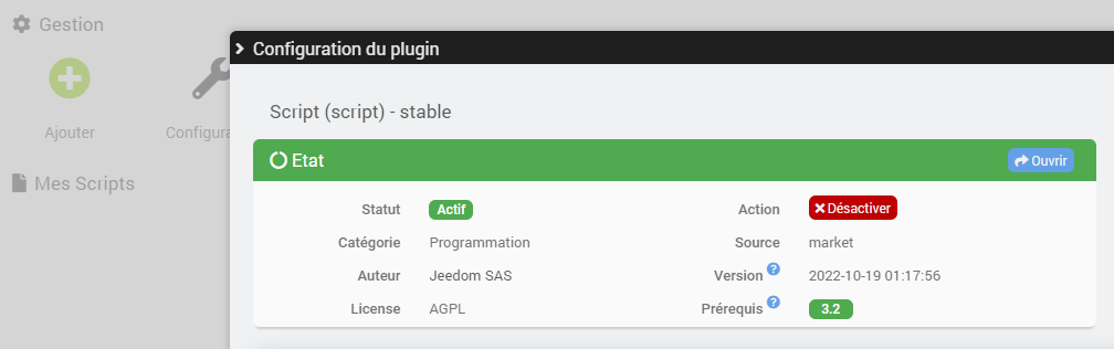

Contrairement à la v4.3 aux modals en jQuery (?!), il n’est pas possible de fermer les modals « Configuration du plugin » en utilisant la touche « Escape » du clavier.

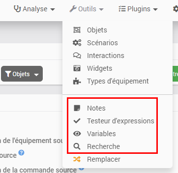

De même pour les modals « Notes », « Testeur d’expression », « Variables », « Recherche » :

Page concernée : Modal « Configuration du plugin » ouverte avec la « clé plate » sur la page d’un plugin.
Ainsi que d’autres modals du Core, cf plus haut.

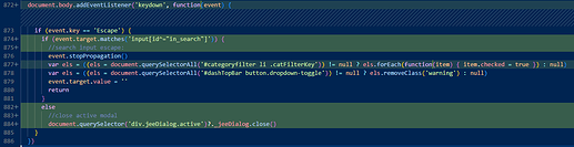

J’ai testé cette approche qui fait le job, mais je doute de ca propreté :
dans ce même listener j’ai ajouté :
// Close jeeDialog :
if (event.target.matches('body')) {
if (event.key == 'Escape') {
document.querySelectorAll('div.jeeDialog').forEach( _dialog => {
if (isset(_dialog._jeeDialog)) {
_dialog._jeeDialog.close(_dialog)
Alors là, je ne sais pas comment fait jQuery pour l’intercepter malgré tout…

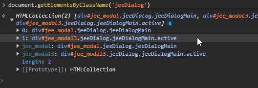

Et j’ai remarqué au passage que la classe active ne revenait pas sur la fenêtre du dessous si plusieurs fenêtres ouvertes donc dans core/dom.ui.js j’ai ajouté ça ligne 1583 dans la fonction close de la modale :
for (var _dialog of document.querySelectorAll('div.jeeDialog.jeeDialogMain')) {
if (_dialog.isVisible()) {
_dialog.addClass('active')
break
en faite dans mon test j’avais rajouté la condition event.target.matches('body') ce qui permettait de ne pas close la modal si l’event intervient dans un input par exemple.
seul petite remarque , c’est qu’il n’y a pas de notion de « profondeur », si 3 modales d’ouverte, et que je close la 3ème, cela active la 1ère.
