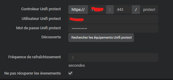

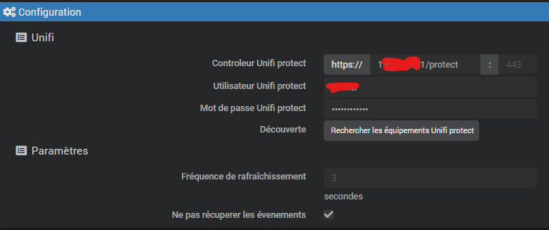

As tu bien mis l’URL correctement surtout que sur udm c’est un sous répertoire pour protect
Merci; j’ai maintenant mis l’url /protect
et c’est un peu mieux… j’ai ce message d’erreur:
Erreur sur unifiprotect::pull() : Erreur sur la recuperation des informations de Unifi Protect => "UniFi OS"

A améliorer :
  • le port (443) doit être renseigné pour moi alors qu’il semble proposé par défaut (grisé)
  • rajouter un tag « plugin-unifi-protect » sur ce forum
Merci pour ton aide !
Pour le port c’est normal car ça peut 'e pas être le 443 il faut donc le mettre (ce que tu as vu est juste un exemple)
Pour le tag malheureusement je ne sais pas faire désolé

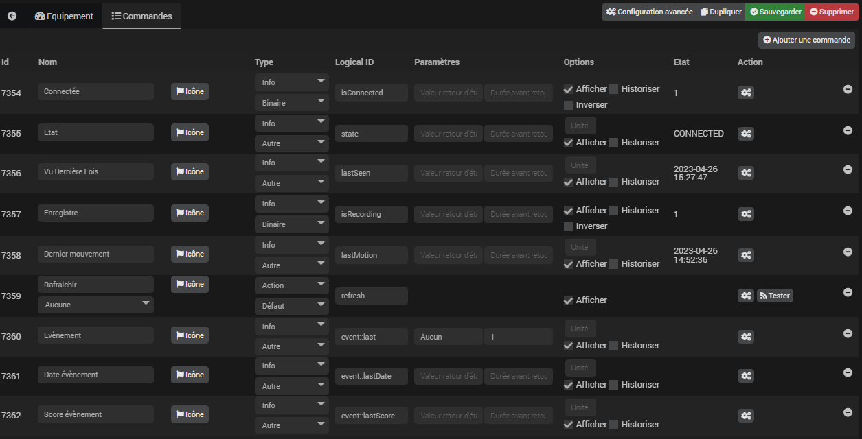

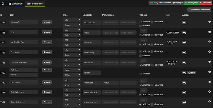

Autre soucis: j’ai décoché « Ne pas récupérer les évenements » mais les évenements des caméras (G5 bullet) (détection personnes, véhicules, etc…) ne remontent pas :
Si c’est potentiellement un bug, je veux bien créer un autre sujet.
Je n’ai rien dans les logs jeedom (mode debug)
As tu bien sauvegarde et relancé le démon suite à la case décochée ? Ya t’il bien eu un évènement suite à cette modification ?
Pourquoi un bug ? Pourquoi toujours un bug ? J’ai ce plugin chez moi et je le l’utilise et ça marche très bien, avant de toujours crier au bug as tu vérifié les logs ?
Merci, je n’avais pas relancé le démon, ca marche bien maintenant. Désolé.
