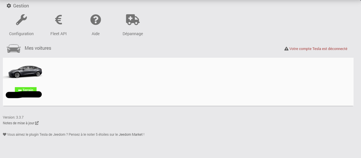

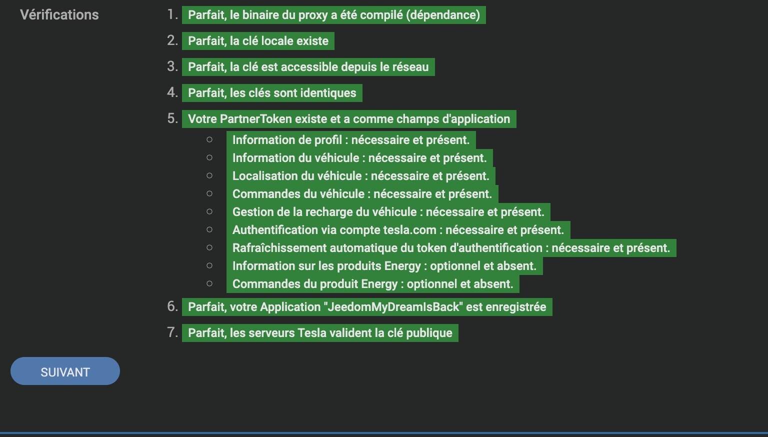

Depuis 15 jours je ne parviens plus à rester connecté à mon compte.

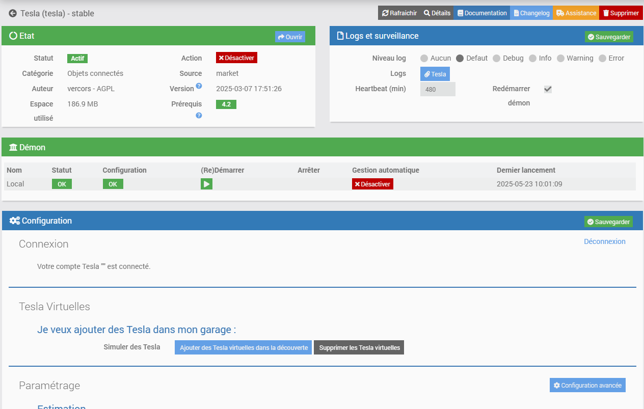

La procédure de connexion fonctionne, j’ai bien votre compte Tesla est connecté, le demon est ok également.
Lorsque je rafraîchi la page (même après avoir sauvegardé) mon compte est à nouveau déconnecté :

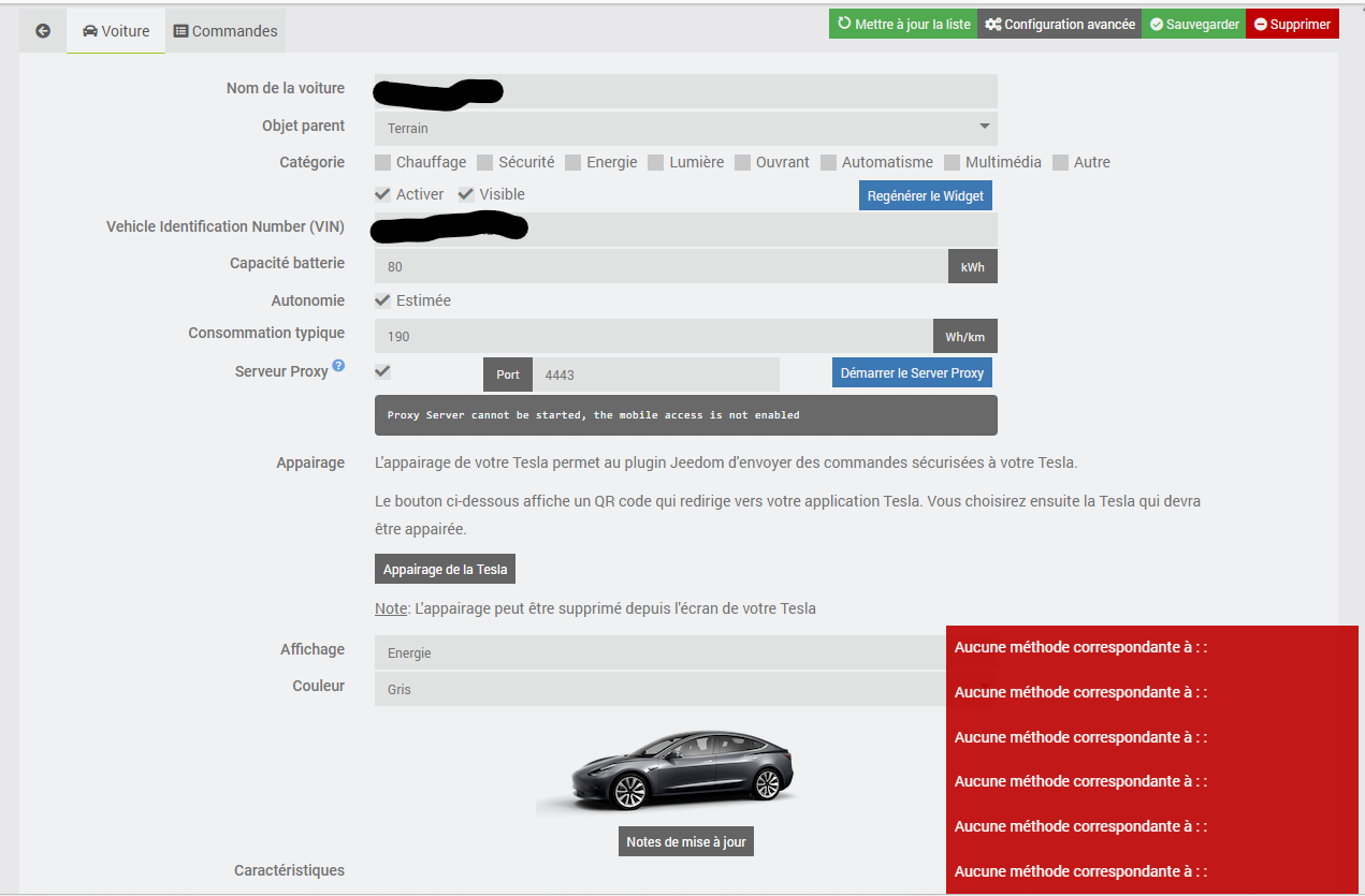

Lorsque je vais sur le véhicule et que je veux démarrer le proxy rien ne fonctionne
Le LOG semble OK jusqu’à ce que je rafraichisse la page

Je réalise bien l’appairage qui est OK sur l’app Tesla ensuite j’ai cette erreur :
[2025-05-23 10:20:32] INFO  : 'M-----------k' L'équipement a été mis à jour
[2025-05-23 10:20:32]WARNING : teslapi:withCh(GET https://fleet-api.prd.eu.vn.cloud.tesla.com/api/1/vehicles/xxxxxxxxxxxxxxx/vehicle_data?endpoints=charge_state%3Bclimate_state%3Bclosures_state%3Bdrive_state%3Bgui_settings%3Blocation_data%3Bvehicle_config%3Bvehicle_state%3Bvehicle_data_combo(Array (     [endpoints] => charge_state;climate_state;closures_state;drive_state;gui_settings;location_data;vehicle_config;vehicle_state;vehicle_data_combo ) )) --> 403, 0,
[2025-05-23 10:20:32]WARNING : teslapi:withCh(GET https://fleet-api.prd.eu.vn.cloud.tesla.com/api/1/vehicles/xxxxxxxxxxxxxxxx/vehicle_data?endpoints=charge_state%3Bclimate_state%3Bclosures_state%3Bdrive_state%3Bgui_settings%3Blocation_data%3Bvehicle_config%3Bvehicle_state%3Bvehicle_data_combo(Array (     [endpoints] => charge_state;climate_state;closures_state;drive_state;gui_settings;location_data;vehicle_config;vehicle_state;vehicle_data_combo ) )) --> Array (     [response] =>      [error] => Unauthorized missing scopes     [error_description] =>      [txid] => 95bbfe860db5ae0f59c2f932cf14ee0b )
[2025-05-23 10:20:32]WARNING : [M-----------k] Error 403 - Access to this resource is not authorized, developers should check required scopes: 'Unauthorized missing scopes'

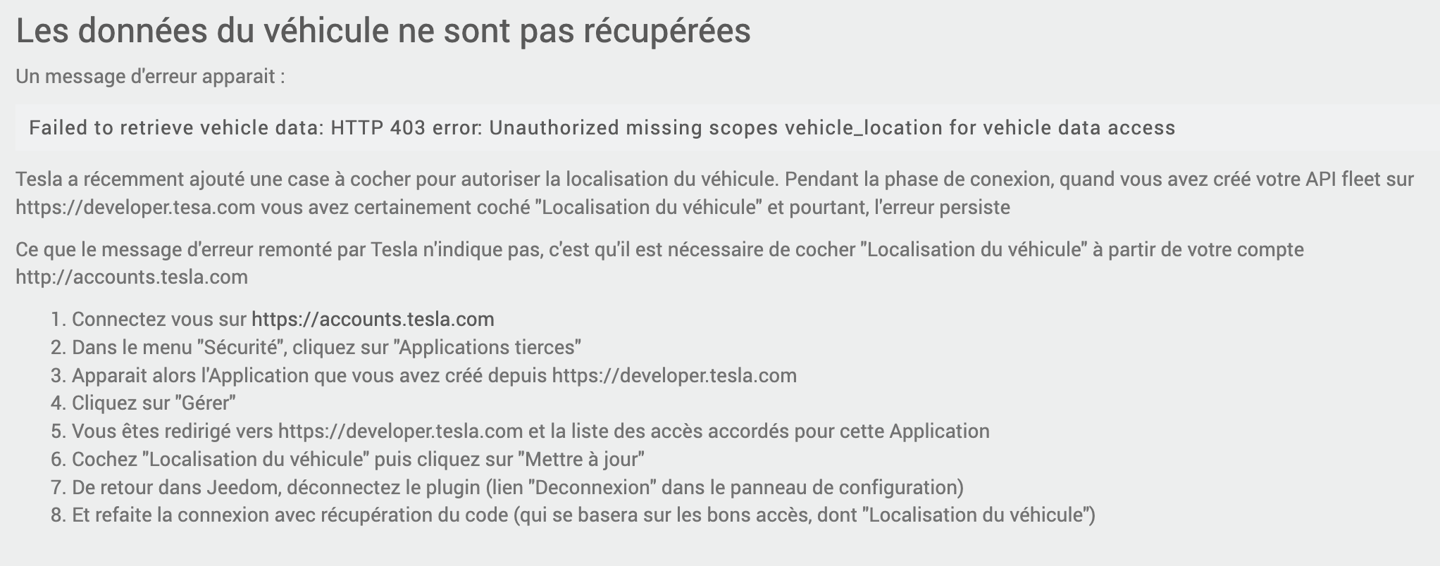

Déjà une première piste :
Je vois dans le log que tu envoies :
Ils ont récemment ajouté « vehicle_location » dans la liste des scopes a autoriser/interdire pour les Thrid Party App (telles que le Plugin de Jeedom)
Est-ce que tu as bien ce vehicle_location coché ?
C’est dans https://developer.tesla.com, sur ton « Application de développeur » utilisée pour le plugin Jeedom clique sur « Plus de détails » puis dans l’onglet « Identifiants et API » clique sur « Gérer » à droite de « API et champs d’application ».
Tout devrait être coché sauf les deux derniers relatifs au Powerwall
Ensuite seconde piste, j’ai déjà eu un utilisateur dont la voiture réclamait une region autre que « Europe » (https://developer.tesla.com/docs/fleet-api/getting-started/regions-countries#countries)
J’ai ajouté un moment de l’authentification la récupération de la region pour l’utiliser par la suite (avant elle était un peu forcée sur Europe)
Essaye la dernière beta qui contient ce « fix »

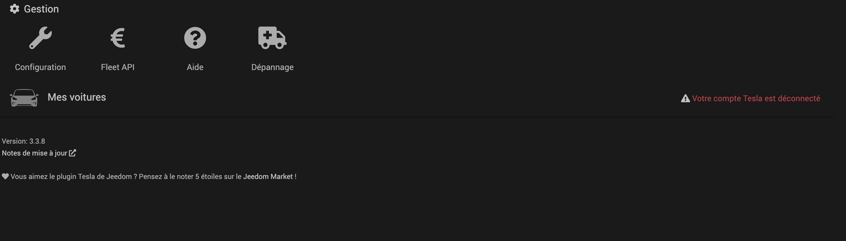

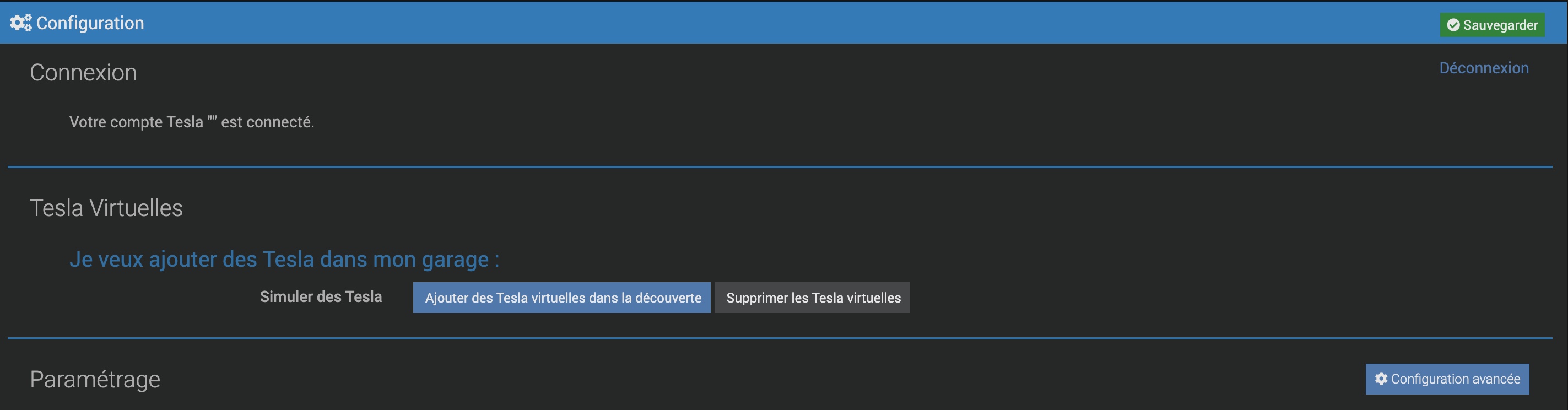

Bonsoir
Toute la procédure se déroule sans pb
Puis lorsque je rafraichi mon compte est déconnecté.
Je vois dans mon menu verrouillage Tesla que JeedomTeslaPlugin n’est pas enregistré dans les clés comme abetterrouteplanner par exemple. Y a t’il une étape que j’aurais raté
J’ai toujours cette erreur dans le log
[2025-09-03 23:32:42]WARNING : Erreur lors de la requète /api/1/users/feature_config: Unauthorized missing scopes
Je désespère de trouver une solution.
Merci de continuer a chercher
Thierry

Alors je n’ai aucune idée de comment mais j’ai enfin réussi !!!
INCROYABLE après 4 mois de galère.
Merci Nicolas
Pour information et après réflexion je crois avoir compris ce qui bloquait.
Les autorisations données à l’App Tesla ne communiquent pas entre les URL :
Il y avait des différences entre les niveaux d’autorisation de l’applicatio Jeedom que j’ai donc corrigé.
Et tout fonctionne :wink:

Hello @Morzini,
En switchant sur un autre de mes comptes tesla, Je suis tombé sur le problème, que j’ai résolu grâce à ton post du 4 septembre.
J’en ai profité pour ajouter un paragraphe dans la fenêtre modale qui s’affiche quand on clique sur « Dépannage » :
(sera dispo dans la prochaine beta)
