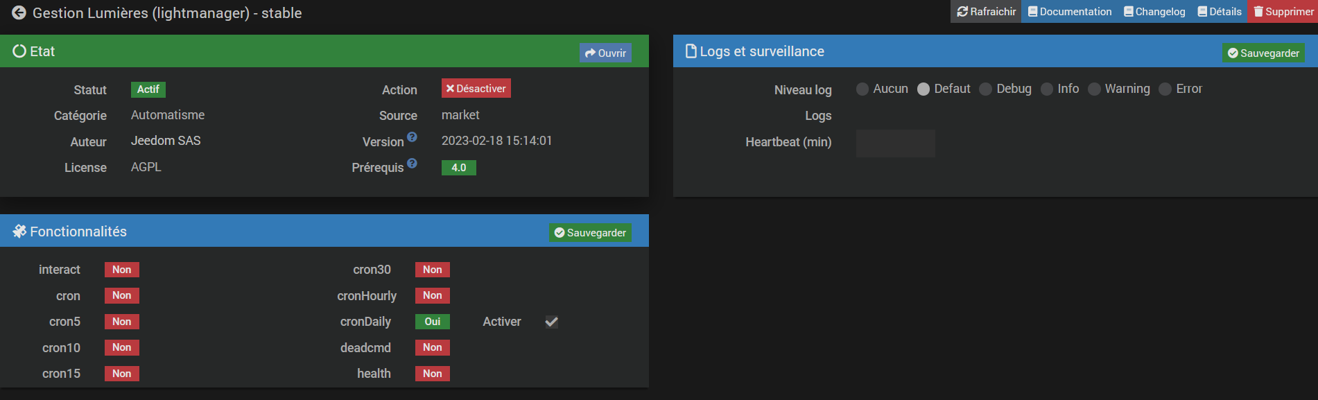

J’utilise Jeedom version 4.3.21 et le plugin est en version stable. cf image ci-dessous
