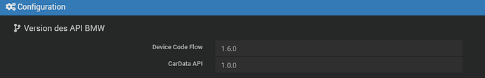

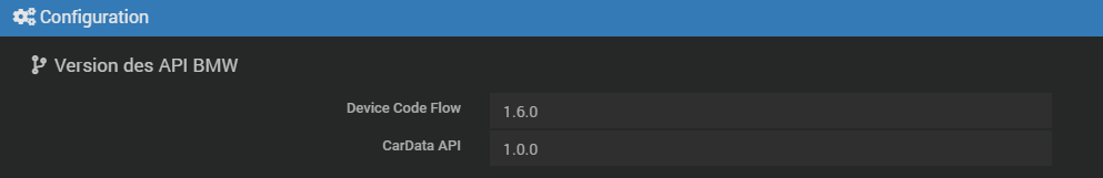

Petite modification en effet côté API BMW.
Je viens de pousser le correctif en beta et en stable. @Madcow je te laisse tester ?
J’en ai profité pour rajouté le versioning BMW dans la partie config du plugin pour mieux suivre leur évolution :wink:
