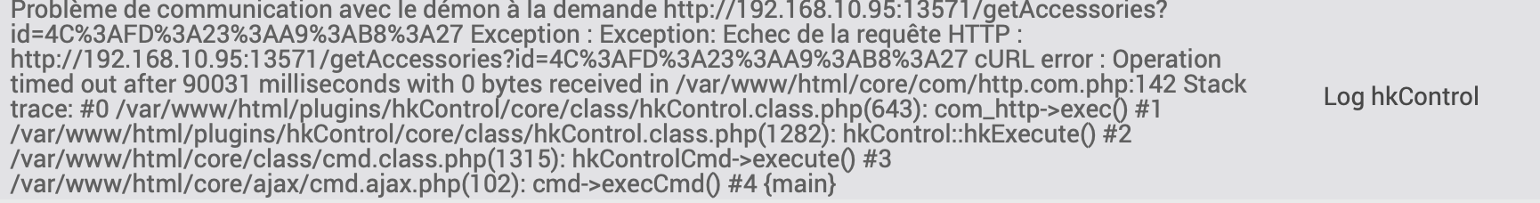

Ok c’est fait les éléments sont bien présents, mais maintenant j’ai ces messages !!

Aucun problème dans le log mais c’est un log qui date d’il y a 4 jours donc bon

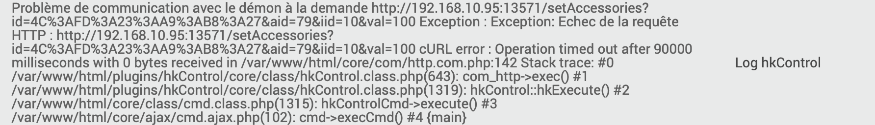

Le LOG Date d’aujourd’hui je ne sais pourquoi il met une date 23/08/2023 !!
Je vous joint copie des messages
Ainsi qu’un nouveau LOG
avec les message d’erreur

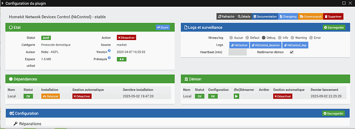

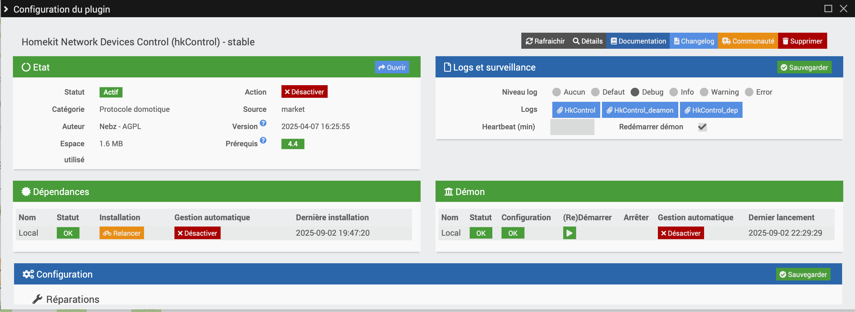

Ce n’est pas le log démon, videz le log démon, augmentez le niveau de log à « debug » et relancez le démon, puis reproduisez votre problème. Envoyez moi ensuite le log démon.
Problème 20h11 24
J’ai tous réinstallé avant
hkControl.txt (181,1 Ko)
nebz
Septembre 2, 2025, 6:46
12
Toujours pas ce que je vous ai demandé.
Je n’ai pas d’autre LOG !!!
J’ai vidé tous les log
J’ai passé le niveau à Debug
J’ai relancé le Demon
Mais je n’ai pas de log demon dans HK control
Voila les deux LOG que j’ai
hkControl.txt (30,4 Ko)
hkControl_deamon.txt (102,7 Ko)

[02-09-2025 20:59:19][WARNING] : Action de jeedom pour Bubendorff Gateway a fait un timeout (le périphérique n'a pas répondu dans les 10sec, vérifiez le réseau ou le périphérique) TimeOut
Bonsoir
Le réseau Wifi est OK et le module Idiament également
J’ai testé avec l’application Control de Bubendorff et aucun souci
