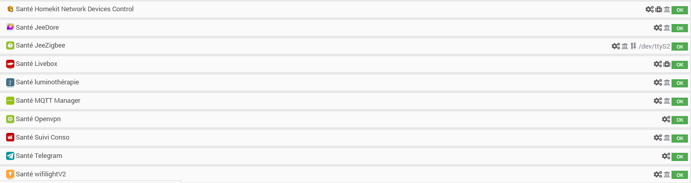

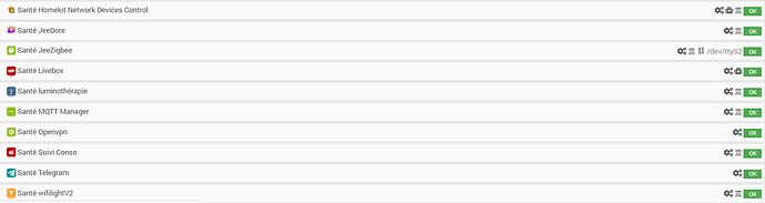

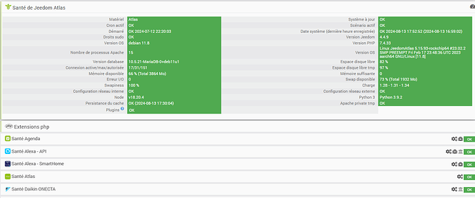

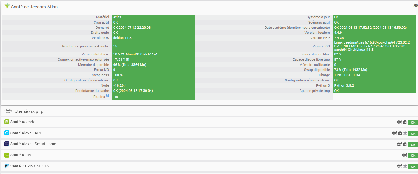

Pouvez vous fournir les logs hkControl_daemon et hkControl_dep s’il vous plait. et une capture d’écran de la page santé de Jeedom.
Voici,

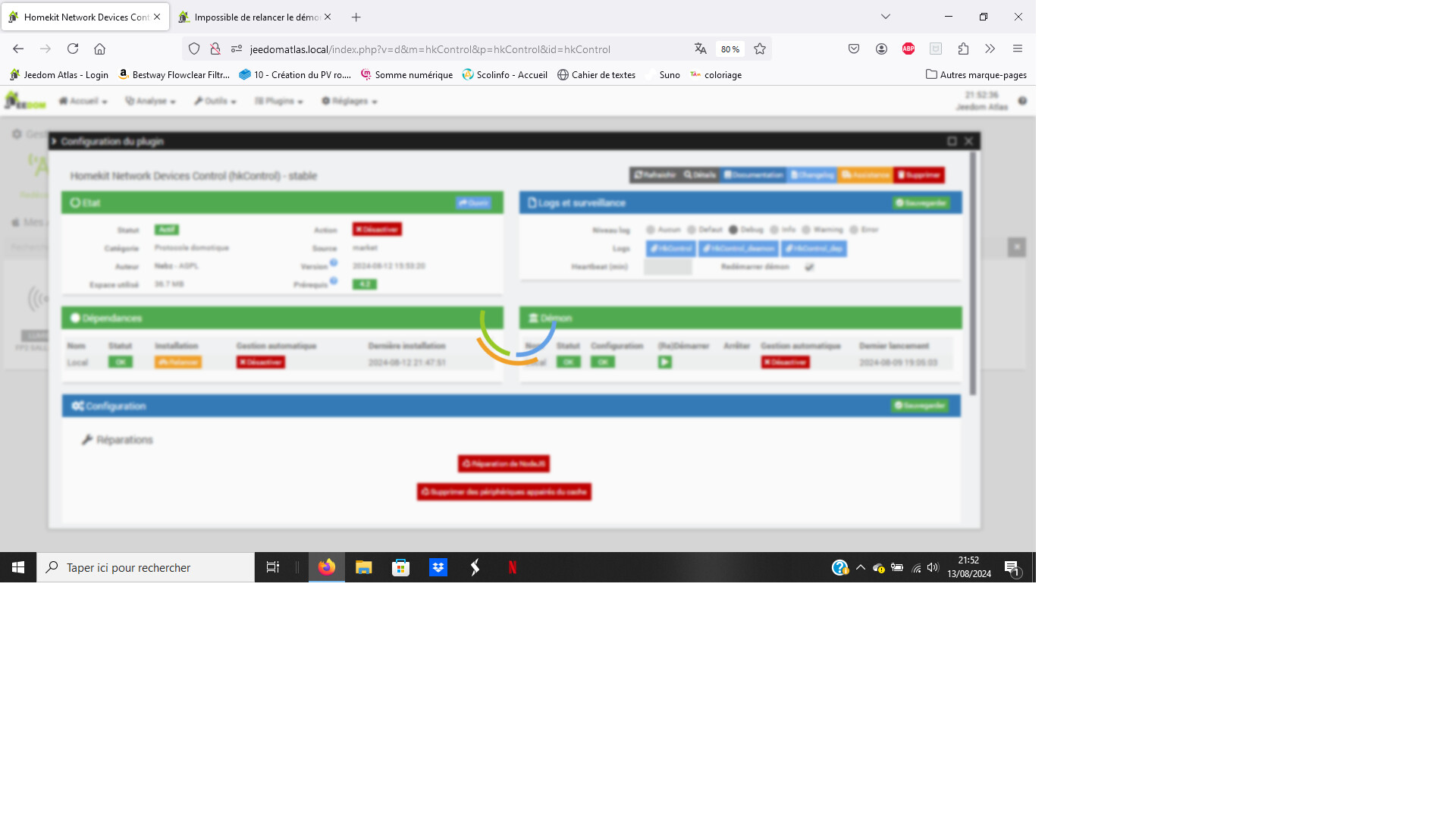

j’ai essayer de relancer le démon mais il ne se relance pas, d’où ma demande.
je suis passer en mode debug et ai vider tous les logs avant.

la c’est un relancement du démon.

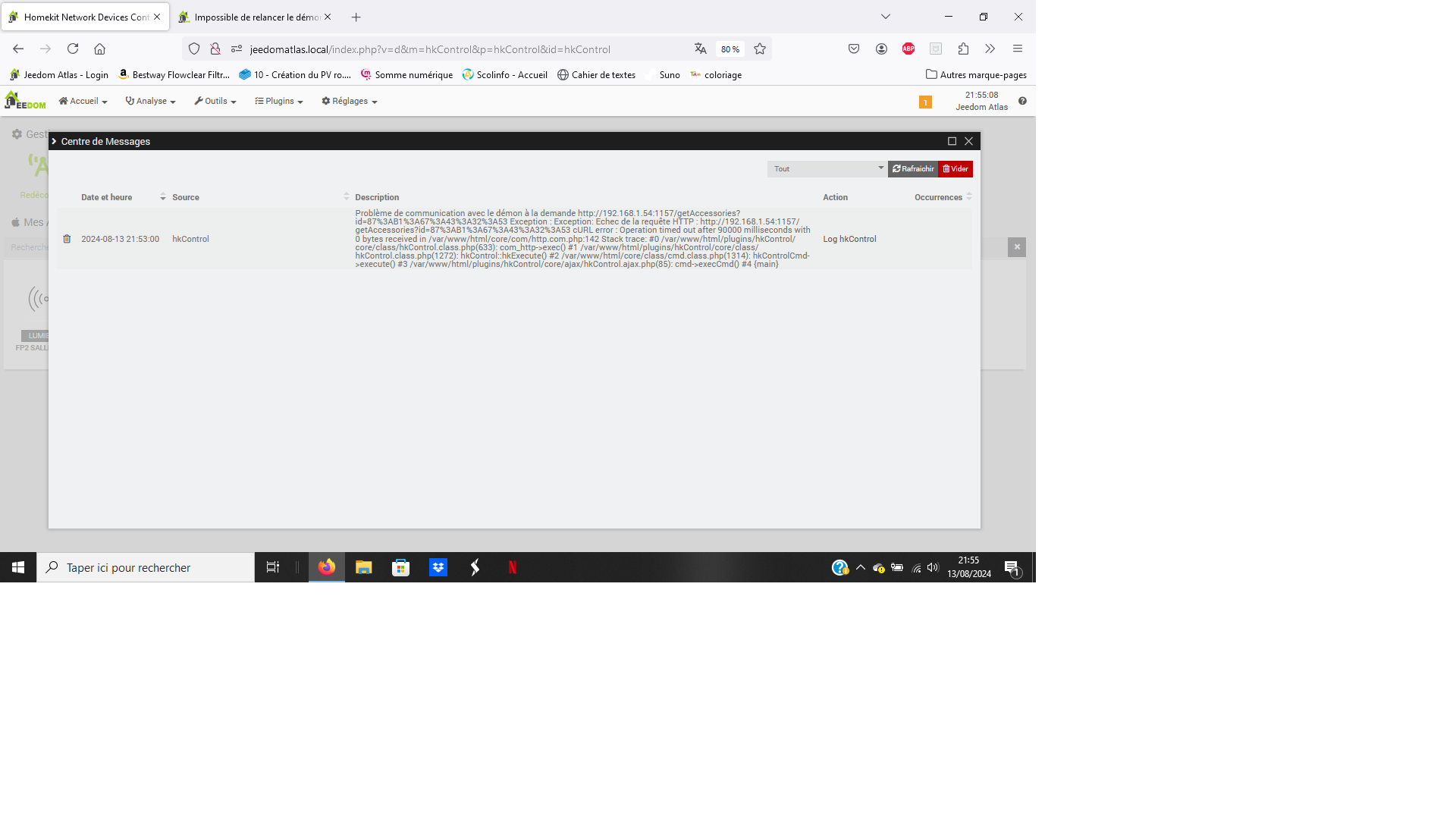

la la date de lancement qui n’a pas changé
et la le message d’erreur de jeedom…

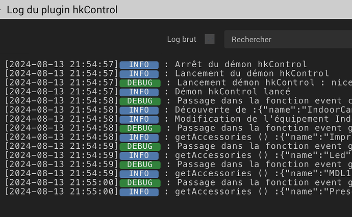

Le message d’erreur n’est qu’une Conséquence, pas la cause, il ne me sert à rien, je dois voir le lancement du démon dans le log hkControl !
Tentez un reboot car je pense que votre système a un problème.
OK super un redémarrage et tout fonctionne, désolé du contre temps mais ce n’est un réflexe pour un noob comme moi
