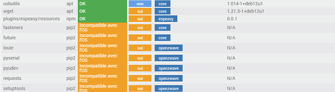

J’ai également vérifié les paquets système (voir capture d’écran ci-dessous).
Quelqu’un aurait-il une idée ou une solution pour résoudre ce problème ?

La page santé jeedom serait un plus intéressant.
Ce menu est à utiliser avec précaution. Pour moi, mieux vaut l’oublier sauf si on maitrise les informations données. Je laisse apt gérer.

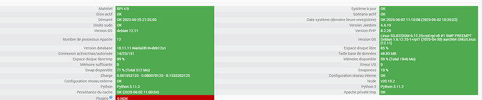

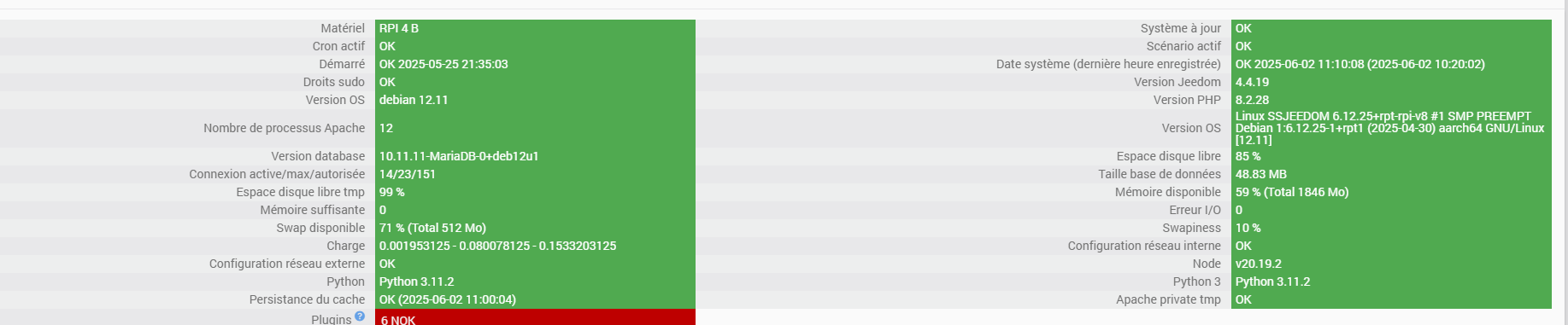

Merci pour ton aide Antoine voici ma page santé donc :
Debian 12…
Un lien avec:
Ce n’est pas la même commande pour installer futur.
Merci beaucoup effectivement cette commande fonctionne parfaitement pour Debian 12:
