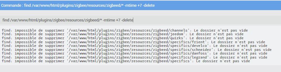

Pour la correction en ssh faire :
find /var/www/html/plugins/zigbee/resources/zigbeed/* -mtime +7 -delete
Pour ceux ayant peur du ssh vous pouvez aller dans la configuration de jeedom onglet OS/DB puis la console OS.
4 « J'aime »
merci beaucoup
mais étant au travail je n’ai pas acces en SSH
J’ai edité mon message pour expliqué comment faire sans ssh.
merci
y a des jours ou quand ca ne veut pas : ca ne marche pas
CALE FONCTIONNE merci !
