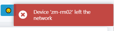

Bonjour impossible d’inclure(de réinclure) un module Zemismart ZM-RM02 (il marchais très bien jusqu’à a que les piles soit plate) je les supprimé et il n’apparait plus  mais quand je veux le réinclure il me marque

Essaye de débrancher ta clé et de relancer jeedom.
Rien dans le log en débug ?
Bonjour merci de votre réponse après avoir débranché la clé et relancer tous fonctionne à merveille merci de votre aide
