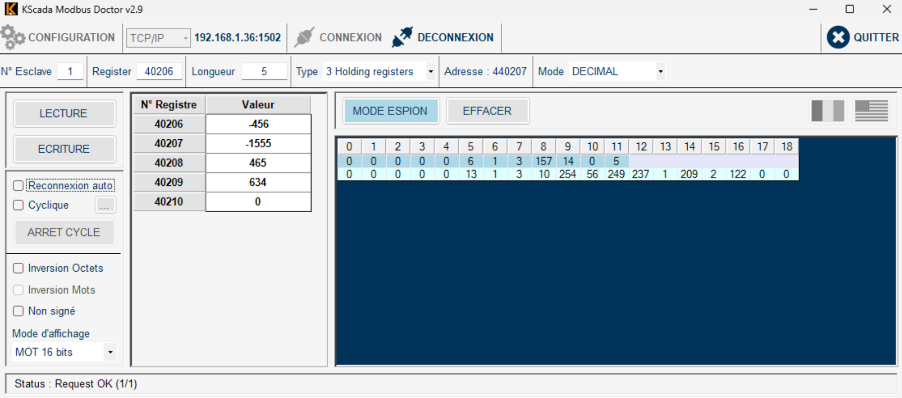

Depuis Modbus Doctor j’arrive bien à récupérer les valeurs (ici 4 registres correspondants aux puissances Totales, phase 1, 2 et 3 (négative car je consomme depuis le réseau).

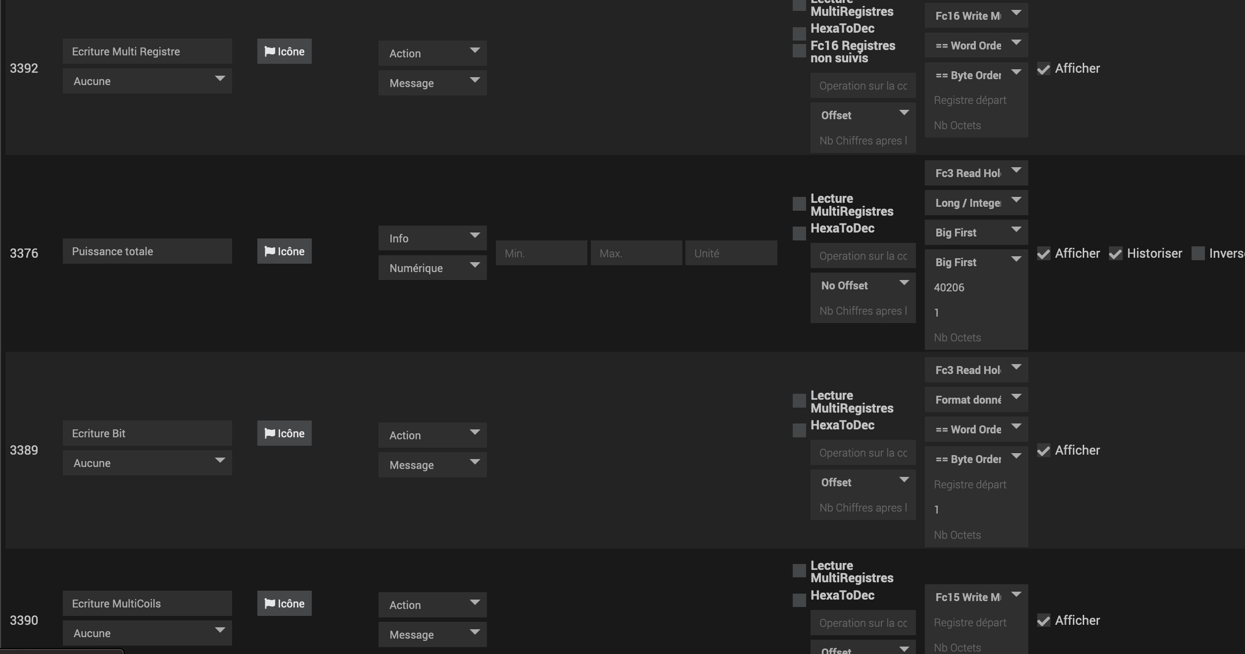

J’ai créé l’équipement dans le plugin

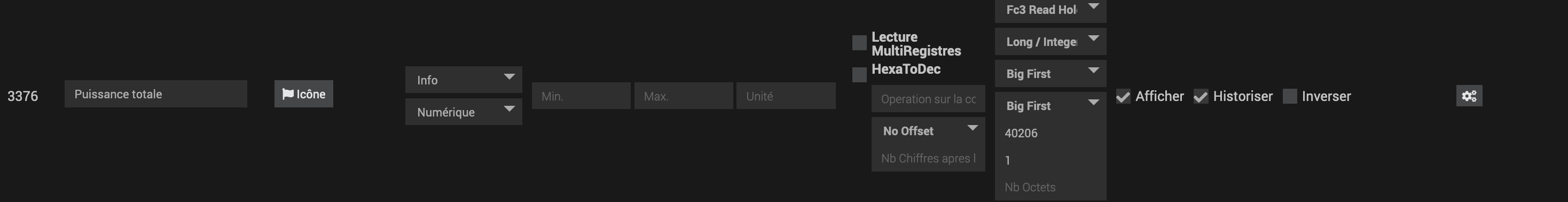

et la commande suivante pour récupérer juste la 1ère valeur:

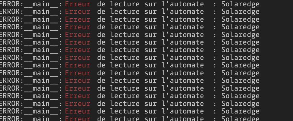

Mais je ne récupère aucune valeur, juste des erreurs dans le log:

@Michel_F j’ai une question sur l’utilisation de Mymodbus. Les valeurs que je reçois de Solaredge sont en INT16 signé. Pas de problème sur Modbus Doctor:
Mais dans Mymodbus il n’interprète pas le bit de signe pour un signe… donc que des valeurs positive et erronée quand on est négatif. Quelle serait la solution?

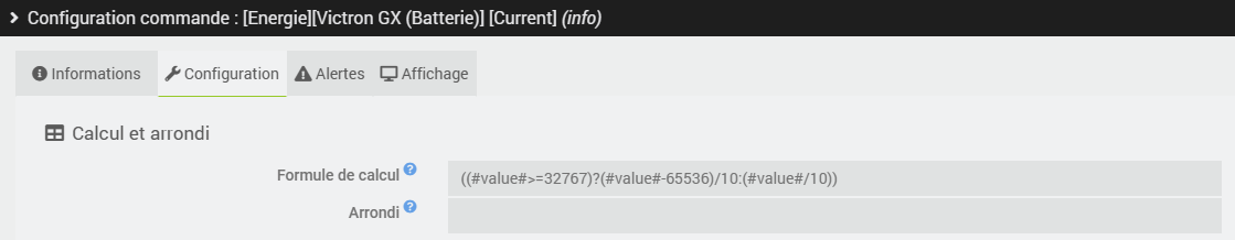

Il y a un calcul à mettre dans le champ option, je ne le connais pas par choeur, tu le trouveras sur ce forum en cherchant #plugin-mymodbus et Bebel27 (le mainteneur du plugin).
Quand à la prochaine version, ce cas est parfaitement géré. Pour l’instant la lecture (info) est ok, la fonction d’écriture (action) pas du tout écrite et l’interface est imparfaite.
J’ai cherché, mais je n’ai pas trouvé ce calcul à entrer dans le champ option.
Serait-ce le test d’une valeur >32767 à laquelle il faut retrancher 32768? Si c’est le cas, ça ne semble pas satisfaisant dans mon cas, je l’avais fait avec un Virtuel déjà. Entre-temps j’ai enfin réussi à récupérer mes valeurs sur le plugin Modbus officiel, et sur celui-là, pas de problème de valeurs négatives. Par contre j’ai plusieurs équipements Modbus derrière mon onduleur maitre qui est seul en Ethernet. Pour accéder aux autres équipements, je suis obligé de créer d’autres équipements avec des Unit ID spécifique, mais avec la même adresse IP. Cette manip fonctionne avec Mymodbus, mais ne fonctionne pas sur l’officiel Modbus (ce dernier ne semble pas relâcher la communication, du coup les autres équipements échouent comme l’onduleur Solaredge passerelle Modbus TCP ne peut initier une nouvelle connexion quand une autre est active. Bref, 2 plugins, aucun ne fonctionne suffisamment pour me permettre d’aboutir…
Le plus logique, selon moi est
Si > 32767 alors valeur - 65535
