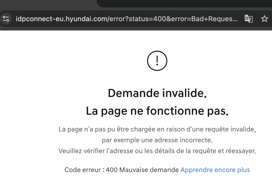

Impossible de recuperer le token - "Demande invalide. La page ne fonctionne pas."
Depuis peu le plugin ne se connecte plus a Hyundai. En essayant la procédure de recuperation du token en passant par la navigation privée et en changement le user-agent, le lien copié-collé dans la page amène sur une page d’erreur chez Hyundai.
Un changement de configuration a faire dans le lien peut-etre? De l’aide serait la bienvenue…

Bonjour, regarde le sujet du 6 juin… :wink:
Voici le correctif (lien valable 30 jours) dont je parle dans mon post précédent :
A dézipper dans le répertoire du plugin.
sudo tar xzvf hundaibluelink.zip
Vérifier que le user:group a bien été conservé (www-data:www-data).
Réinstaller les dépendances et reconfigurer le plugin. Ça devrait marcher.
A+
Ca marche nickel, merci beaucoup. Un update du plugin est prévu?
