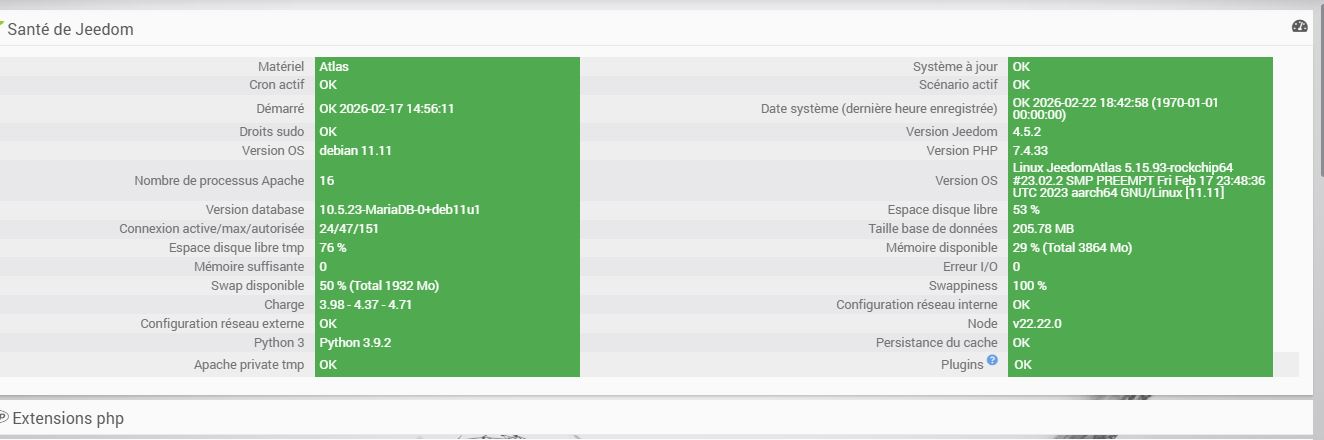

Je viens de faire la Maj Jeedom 4.5, impossible de passer ne Zigbee2Mqtt en 2.7.0 et le démon Zigbeelinker ne cesse de s’arrêter !
Auriez vous une idée du problème car normalement en relançant les dépendances de Zigbeelinker; la maj au rait du passer ?

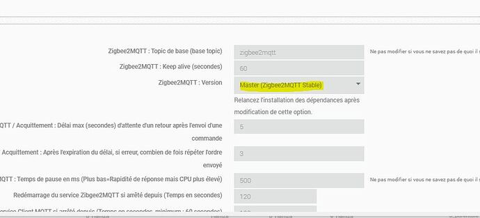

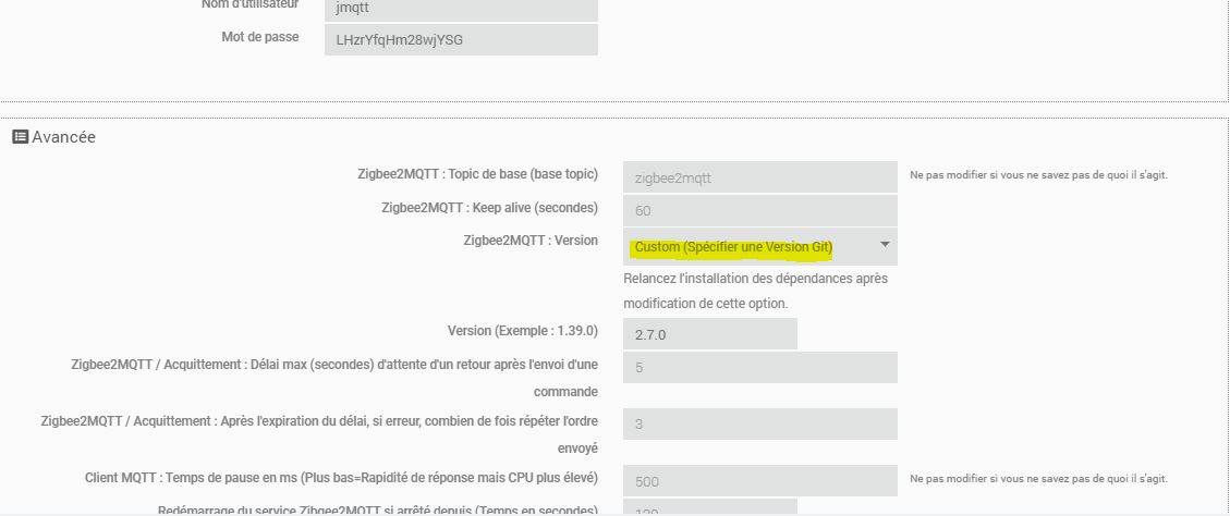

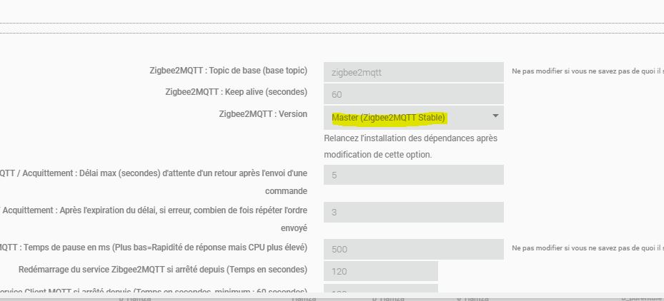

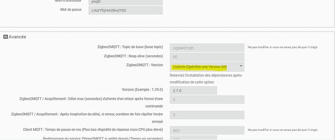

Je me réponds a moi même; il faut basculer de la version Custom :
A la version Master :
