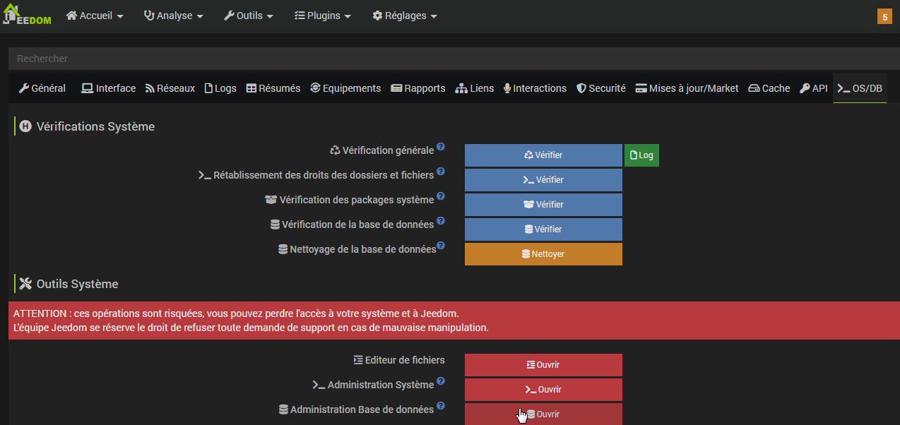

Pour la commande dont tu me parles, c’est en ssh?
Non c’est dans dans système/configuration:
Voila le resultat :
Commande : « Select * from conso_tva » - Temps d’éxécution : 0.0007150173187255859s
Exécute la requête suivante, cela devrait te recréer tes taux de TVA

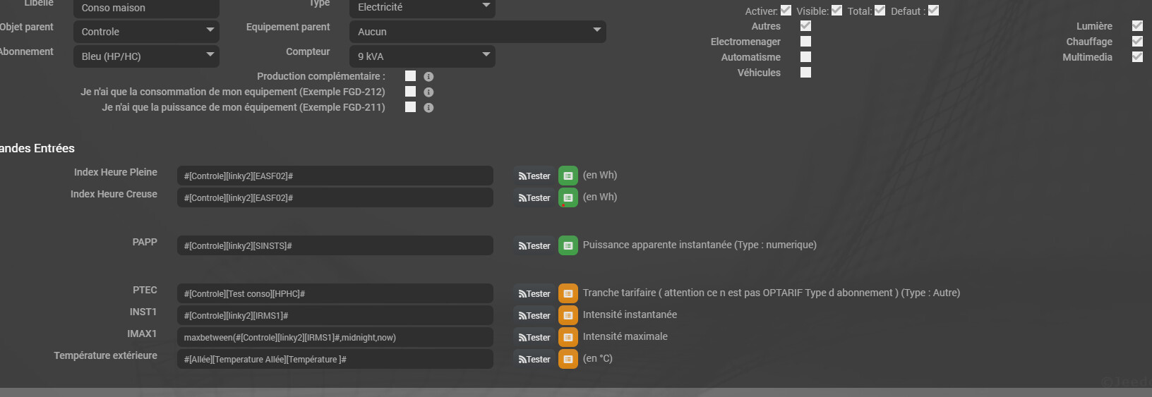

Tu as bien paramétré la zone PTEC de ton équipement avec une commande qui envoie HP ou HC?
Je crois mais je ne sais pas vraiment comment faire
Bah montre ton paramétrage. Parce que là c’est un peu short pour pouvoir t’aider
Voila

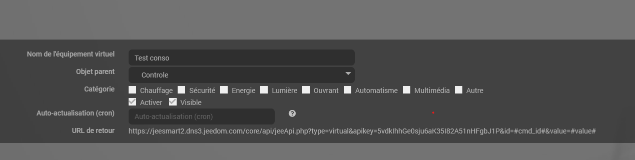

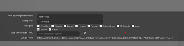

Ton paramétrage est bon. Maintenant à voir si ton virtuel change bien de valeur. Comment le fais tu passer de HC à HP et vice-versa?
C’est la ou je ne sais pas
Ton virtuel, il est mis à jour comment? Si tu n’as rien fait, il faut faire un scénario en fonction du jour et de l’heure
Cela peut t’aider je pense !
