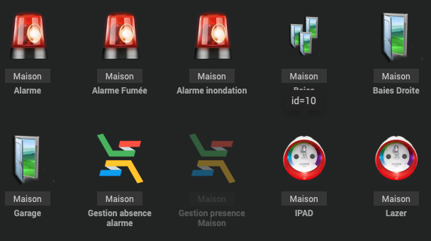

Depuis l’installation de Debian 12 et avoir effectuée une restore provenant d’une Debian 11. J’ai des widgets qui son verrouillés car quand je clique dessus rien ce passe et je ne peut plus les modifier.j’ai besoin de votre aide SVP

Bonsoir
je ne vois pas ce petit cadenas rouge.le widget en question mais il y en a d’autres est ( gestion absence alarme.
je te joins une capture
Merci pour ton aide
je parlais de l appli.
donc normal de pas voir de cadenas
cote plugin
dans ce cas apres avoir cliqué sur un widget, tu dois surement avoir un petit icone /!\ qui s affiche en haut a droite a cote de lheure de ta page jeedom !?
