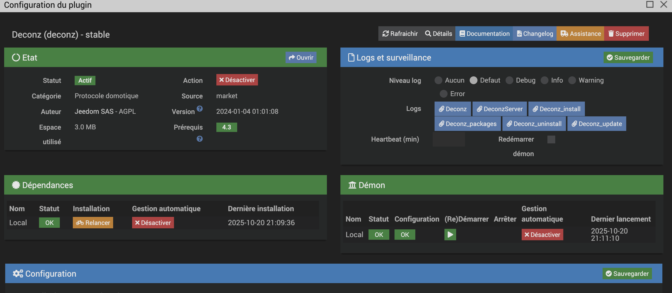

Informations Jeedom
Core : 4.4.19 (master)
DNS Jeedom : oui
Plugin : Deconz
Version : 2024-01-04 01:01:08 (stable)
Statut Démon : Démarré - (2025-10-20 21:11:10)

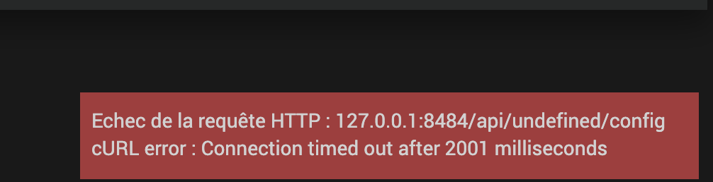

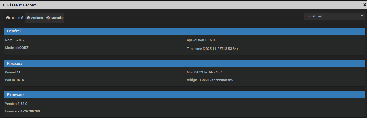

Oui, il te manque ta clé API, regardes l’URL, la ou tu as écrit « undefined » tu devrais avoir la clé.
Configuration non finie.

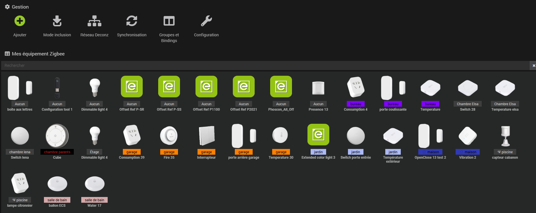

Je continue sur ce post parce que depuis la mise à jour de mon jeedom avec une nouvelle installation, je n’arrive plsu à inclure mes thermomètres Xiaomi (model rond, ceux qui donne la température et l’humidité.)
Je clique sur « mode inclusion » et 5s sur le bouton du capteur mais rien ne remonte, idem si je fais directement sur la a page de la clé CONBEE, j’ai testé avec un autre modèle et un contact d’ouverture de porte et c’est pareil… Je ne trouve pas ce qui bloque. Ma clé est sur un USB2.
Montre la page réseau de Deconz.

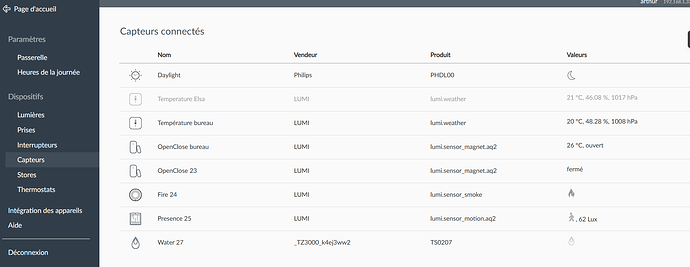

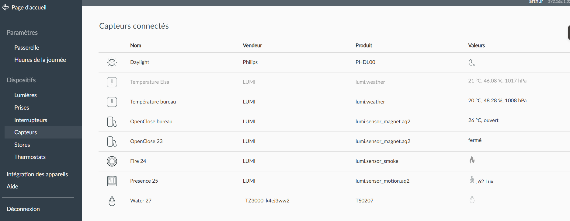

Depuis Phoscon tu sembles dire que les appairages ne fonctionnent pas non plus.
Merci pour ton retour Yves19 :wink:
Bon, je viens de relancer une installation des dépendances et le module apparait. C’est réglé pour ma part :wink:
