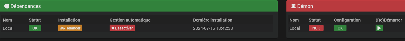

Lorsque les dépendances d’un plugin sont déjà OK, le log est vide.
oui bien sur… mais j’ai eu ce problème sur la mise jour de MQTTdiscovery entre autre…
Et le plugin reste en NOK
La relance du daemon se fait toutes les 5 minutes.
le problème n’est pas la relance du demon…ça c’est OK.
Le soucis, c’est la non execution de la mise a jour des dépendances
C’est où un plugin OK ou NOK ?
Il n’y a que les dépendances et le daemon.
le statut du demon…
La relance automatique du démon ne se fait que toutes les 5 minutes.
Le plugin embarque une fonction qui vérifie si ses dépendances sont OK. Si elles sont déjà OK, le plugin ne les relance pas. Le log correspondant est alors vide.
Ce comportement est variable selon les plugins. Certains plugins ont une vérification des dépendances très sommaire.
Dans tous les cas les dépendances ne se lancent pas… en automatique ou en manuel…
Si j’installe un nouveau plugin , les dependances ne se mettent pas a jour… jamais.
Je suis obligé de les lancer a la main depuis le directory resources.
Vous auriez le nom d’un nouveau plugin où l’install des deps ne démarre pas?
Je n’ai pas de souci avec MQTTdiscovery. Les deps s’installent à l’installation du plugin et se relance à chaque clic sur Relancer avec un log non vide.
Il est aussi possible que ce soit le lancement du daemon qui provoque l’install des deps. donc toutes les 5 minutes.
