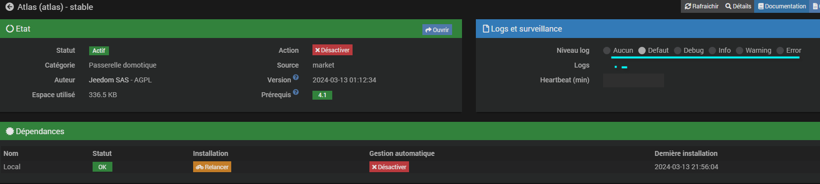

Menu Plugins
Gestion des plugins
Choisir atlas et on arrive à :
Mettre en debug, sauvegarder
Si un log est créé il apparaitra à coté de logs mais aussi dans le menu analyse logs

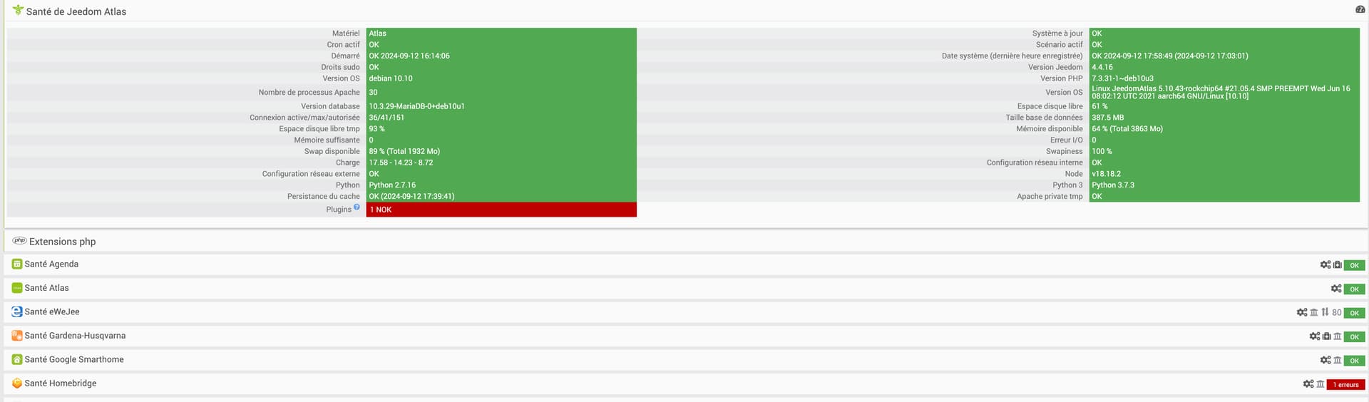

On peut voir la page santé de votre Jeedom ?

J’ai bien mis les log en mode debug, mais rien n’est créé depuis.

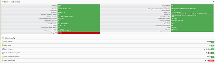

La page santé indique Homebridge en rouge précisément parce que je dois mettre à jour vers Debian 11.

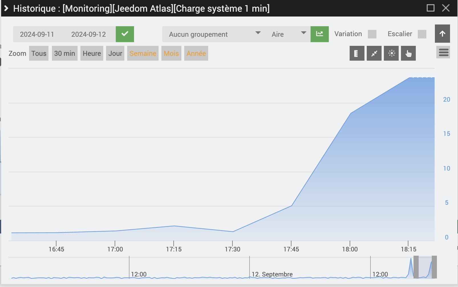

Mais que fait la box pour avoir une charge de 17 :thinking:
J’ai relancé le « recovery » du plugin Atlas pour avoir les log. A part ça il n’y a rien de particulier en cours qui pourrait augmenter la charge.

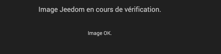

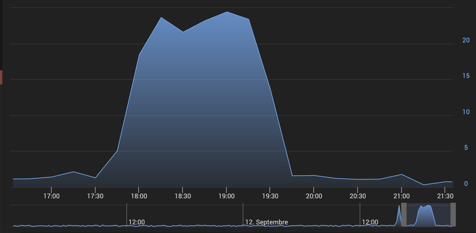

Il me semble que la charge vient bien du plugin, que j’ai lancé vers 18:00. Après presque 30 minutes, il est maintenant affiché « Image OK » dans le plugin, et les log en mode debug montre plusieurs états d’avancement (dont certains de 0%).
Je vais laisser tourner toute la nuit. Je vais réessayer demain avec une 3ième clé USB. Et puis après je n’aurai plus d’idée.

Voir les logs a beaucoup aidé. Le processus à fait chauffer mon atlas, mais il me semble qu’il a tout de même terminé avec un certain succès. J’ai alors dû recharger la page du plugin (qui était bloqué sur « Imagoe OK », cliqué sur « relancer », pour enfin avoir le bouton « redémarrer ». C’est donc potentiellement résolu (en >90 minutes et non 15). Je marquerai la discussion comme résolue si tout continue comme prévu.
