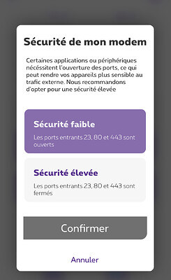

Merci Alexandre ! Tu m as mis la puce à l oreille , j ai cherché du côté modem et en effet, il existe une option qui est accessible uniquement depuis le compte client web myProximus et non pas depuis mon modem !
Il bloque les ports 23:80:443 une couche de sécurité supplémentaire semble-t-il, ils pourraient l indiquer dans les options firewall du modem :frowning:
Je test d ici 1h et je te confirme si ça fonctionne.
Encore merci!!
En effet sur la page My Proximus j’avais aussi dû régler sur " Sécurité faible" pour me connecter en externe sur Jeedom .
Mais cela c’était avant d’avoir un Pack Power.
Actuellement avec celui-ci, je peux rester en " Sécurité élevé "
Exact car il n’utilise pas ces ports :wink:
Ça a fonctionné directement grâce à l ouverture des ports via myProximus !
