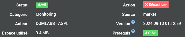

Je viens d’améliorer également la détection. Le correctif est pour le moment uniquement en Beta mais la correction devrait pourvoir faire fonctionner le plugin sans aucun problème maintenant.
Je pense qu’il sera en ligne ce midi suivant la mise à jour de Jeedom Market.
Bonsoir @Neokamikaze37,
Je viens de passer sur Debian 11 et ma précédente config HA-Bridge ne fonctionne plus même après réinstallation des dépendances du plugin. Pourtant le statut du démon est au vert.
J’ai voulu réinstaller ma version beta, histoire d’avoir tes modifications.
Mais la version téléchargée depuis le Market date toujours de 2023-12-20.
Et comme ton post indiquant tes modifications date de juin, je me demandais si ta version était bien dans le Market ?
Merci de ton retour :slightly_smiling_face:
Effectivement le market n’a pas synchronisé la correction. Je viens de le forcer. Elle devrait arriver prochainement dans le market.
Ciao

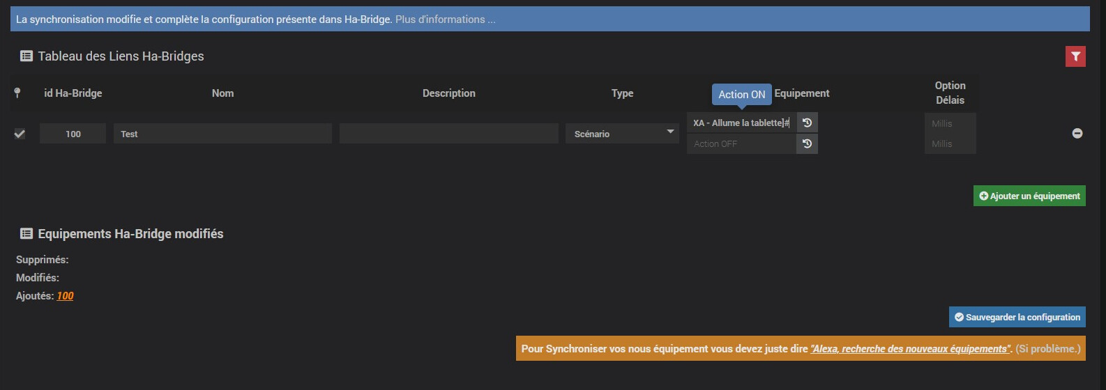

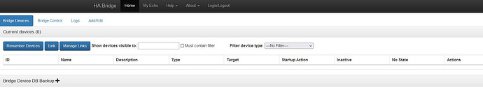

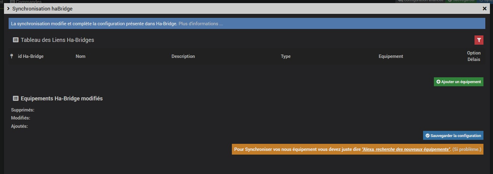

Bonjour @Neokamikaze37 ,

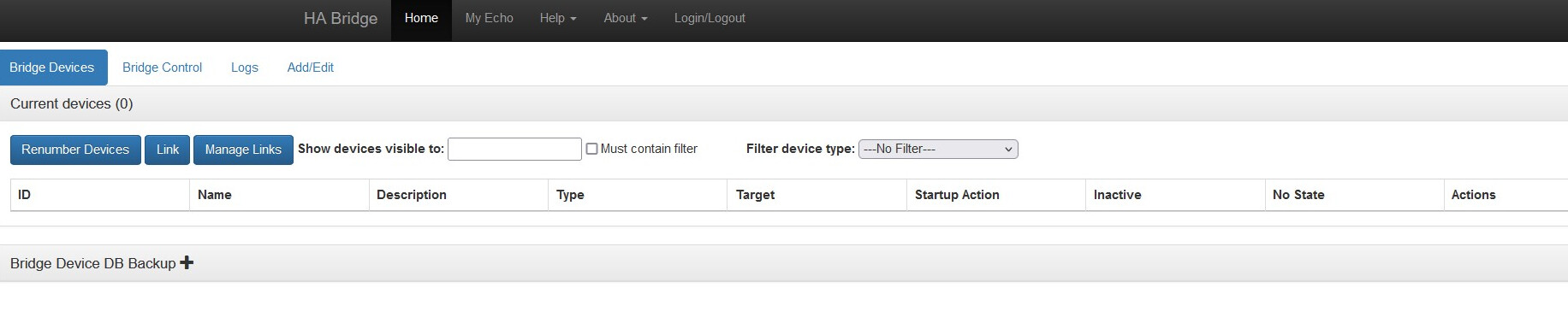

Suite à la mise à jour, mes précédents équipements ont disparu.
Et lorsque j’en recrée un pour test
celui-ci disparait à la sauvegarde de la configuration
Et mon équipement TEST n’est pas non plus visible sur la page IP serveur:8088/#!/
En suivant ta procédure (hormis arrêter les alexa pendant plusieurs jours !), aucun équipement n’est détecté. Mais comme, je n’en vois aucun dans ma config… j’imagine que c’est normal côté Amazon.
Il y aurait-il un bug côté configuration HA Bridge ?

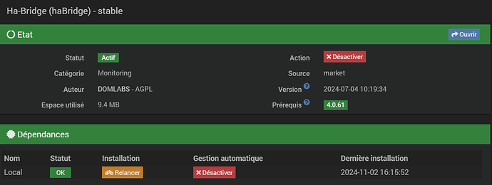

Je suis revenu sur la version précédente du plugin où les alexa ne fonctionnaient plus même après plusieurs tentatives de suppression/recherches d’équipements, relance des dépendances…
Et maintenant, tout refonctionne sans la mise à jour et mes équipements créés sont visibles dans mon ‹ équipement serveur › du plugin et dans la page ‹ IP serveur:8088/#!/ › :roll_eyes:
Je ne sais quoi dire…

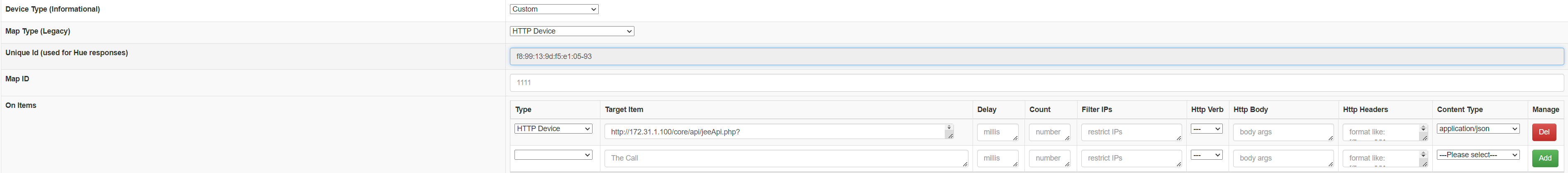

j’ai tenté de tout recréer :
le lien vers l’équipement est masqué volontaire car il y a ma clé API à l’intérieur. il fonctionne.
j’avais lu sur le forum de rajouter « 00: » au début de l’adresse de l’équipement, j’avais fait cette manip et elle fonctionnait jusqu’à ma migration debian11 :
par exemple "uniqueid":"00:a9:7d:xx:xx:xx:xx:b7-5c"
j’ai essayé avec (via ma sauvegarde de la base de donnée)
et comme dans la capture, de recréer de 0;
aucune avancée pour mes découvertes via alexa :frowning:
