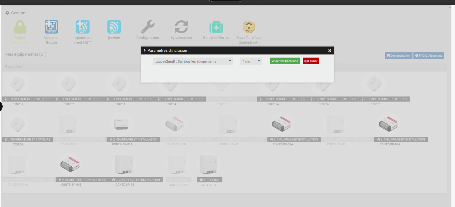

Impossible de lancer le mode inclusion dans ZigBeeLinker
J’ai réussi à remettre en fonctionnement la Box Atlas et y acceder via url mais derniers problème l’espère : mes équipements zigbee ne communique plus avec Jeedom !
pourtant les Demons sont OK
Et la fonction inclusion ne s’active plus

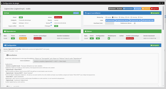

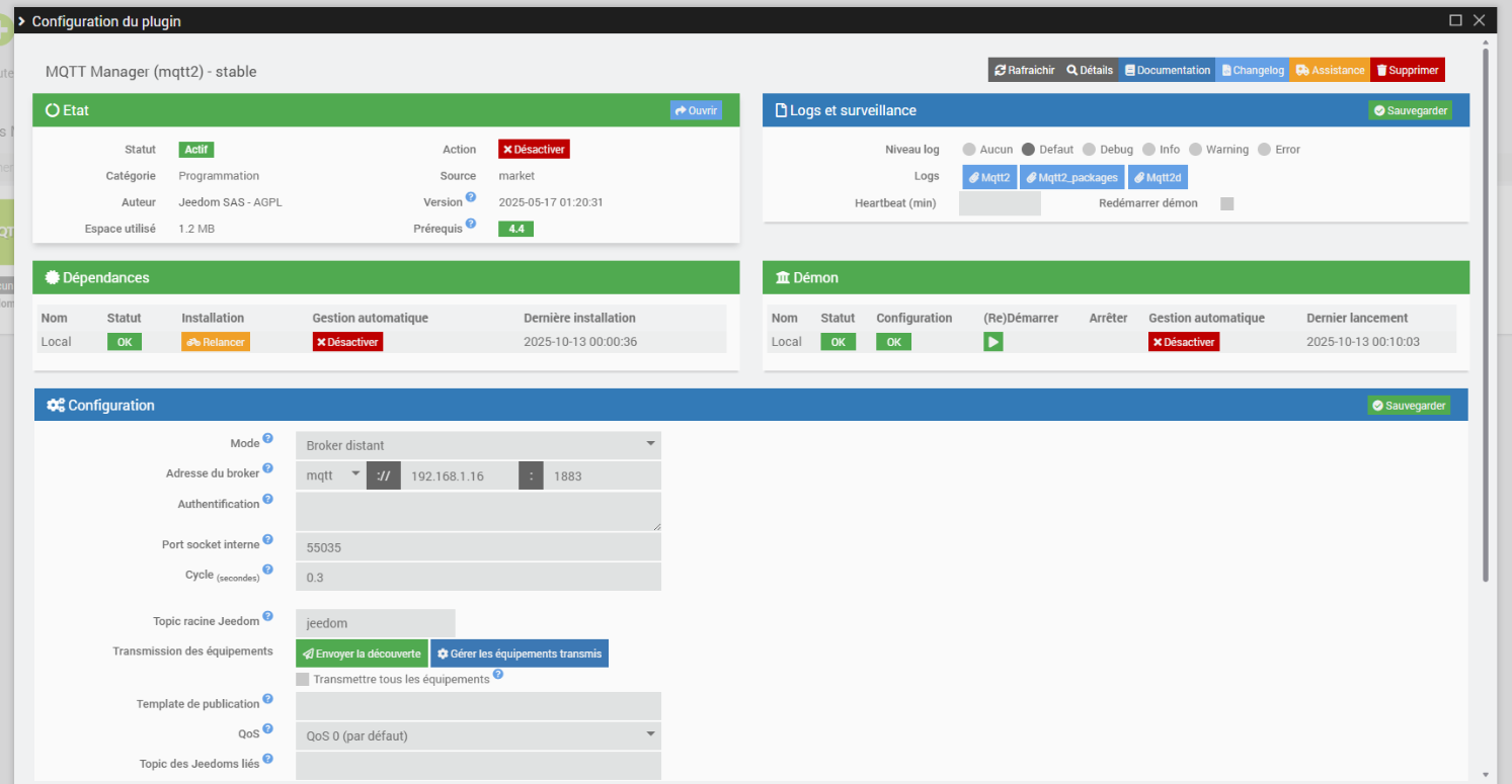

Comme dit précédemment si vous utilisez mqtt manager, vous ne pouvez pas avoir l’installation zigbeelinker choisie. Lisez la documentation !
Vous avez:
Zigbeelinker + mqtt + client mqtt
Cela devrait être
Zigbeelinker + client mqtt
Modifiez, sauvegardez, relancez les dépendances puis votre box.
Vérifiez la configuration de mosquitto dans zigbeelinker.
Comme évoqué précédemment, je ne conseille pas d’activer 2 serveur mqtt (broker mosquitto) sur le même Jeedom :

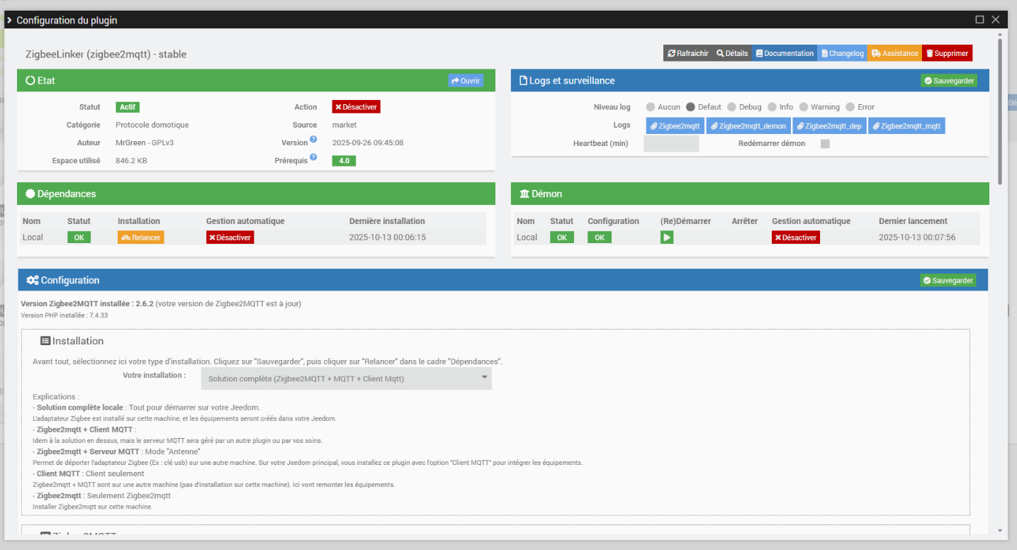

Sur la base uniquement des copies écrans fournies à ce stade dans le présent sujet, il n’y a qu’un serveur MQTT.
-MQTT manager pointe sur le serveur mqtt dans ZigBeeLinker.
mais si Zibeelinker, votre installation : Solution complète (Zigbee2mqtt + (Serveur) MQTT + Client MQTT)
alors MQTT Manager ne te sert à rien.
Sur un même Jeedom, le serveur MQTT doit être activé dans MQTT manager ou Zibeelinker, mais pas les 2 à la fois.
