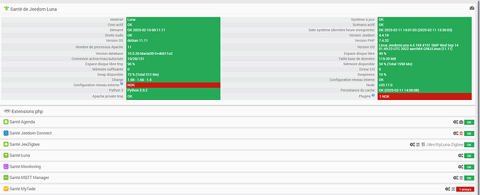

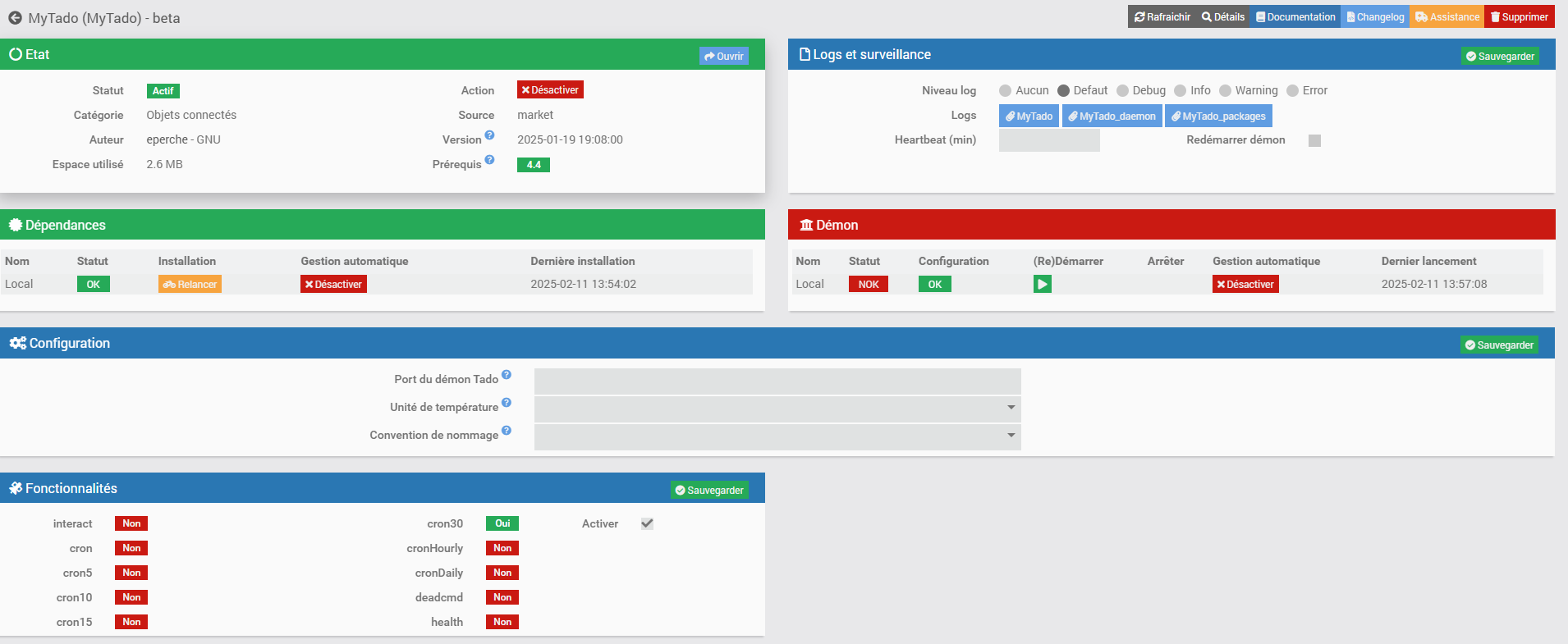

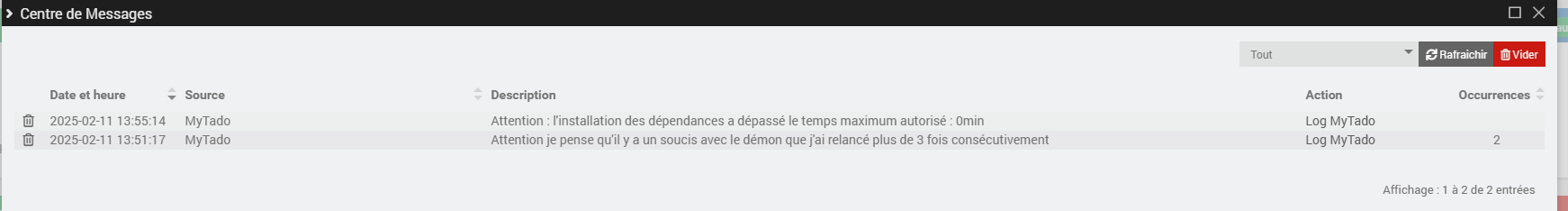

Apres suppression du plugin stable et installation du plugin beta, le demon ne se lance pas.
Voici les copies d’écran et les logs :

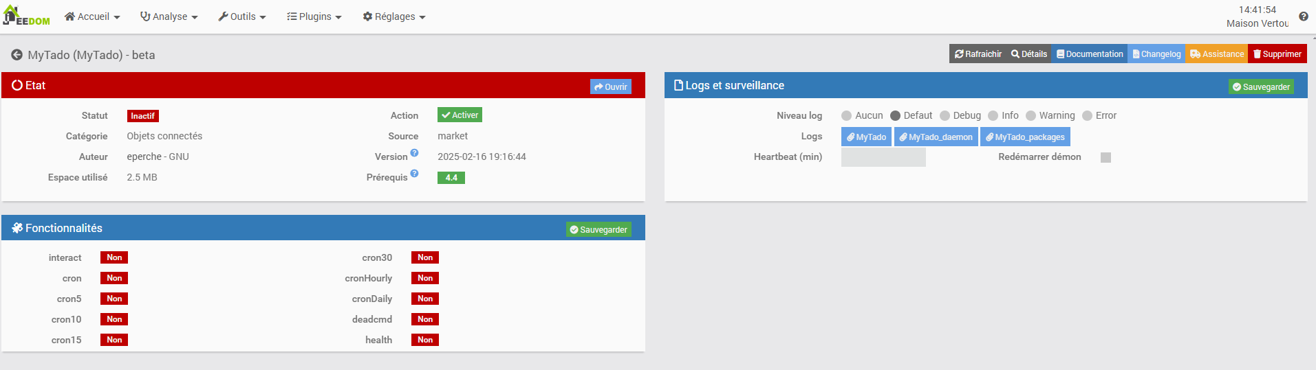

Le log des dépendances ne correspond pas à la version beta, mais à la version stable. D’ailleurs la version indiquée dans votre copie d’écran de la config Tado est celle de la stable (en date du 19 janvier, contre le 10 février pour la dernière beta). Pourriez vous réinstaller la beta? IL y a qq chose qui a dû mal se passer à l’installation… Incapable de dire quoi en l’état. Il faudra aussi forcer la réinstallation des dépendances (si ce n’est pas automatique) et me mettre les logs packages de nouveau svp…
J’ai supprimé le plugin :
J’ai réinstallé le plugin en béta et la date est bien en février cette fois :
J’ai pu lancer le demon (avec une erreur au lancement) :
