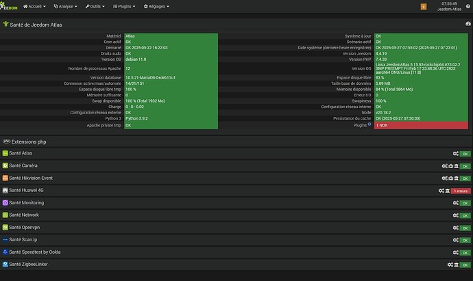

Page santé jeedom?
Bonjour, je me permets une petite relance de demande d’aide. De mon côté, impossible de trouver ce qui ne va pas. J’ai testé la béta sans succès…

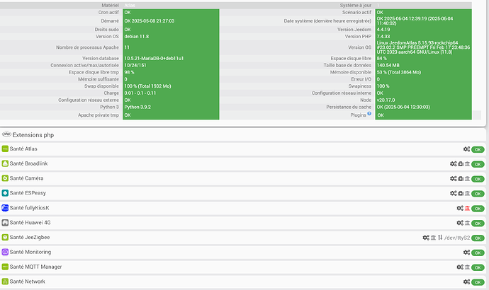

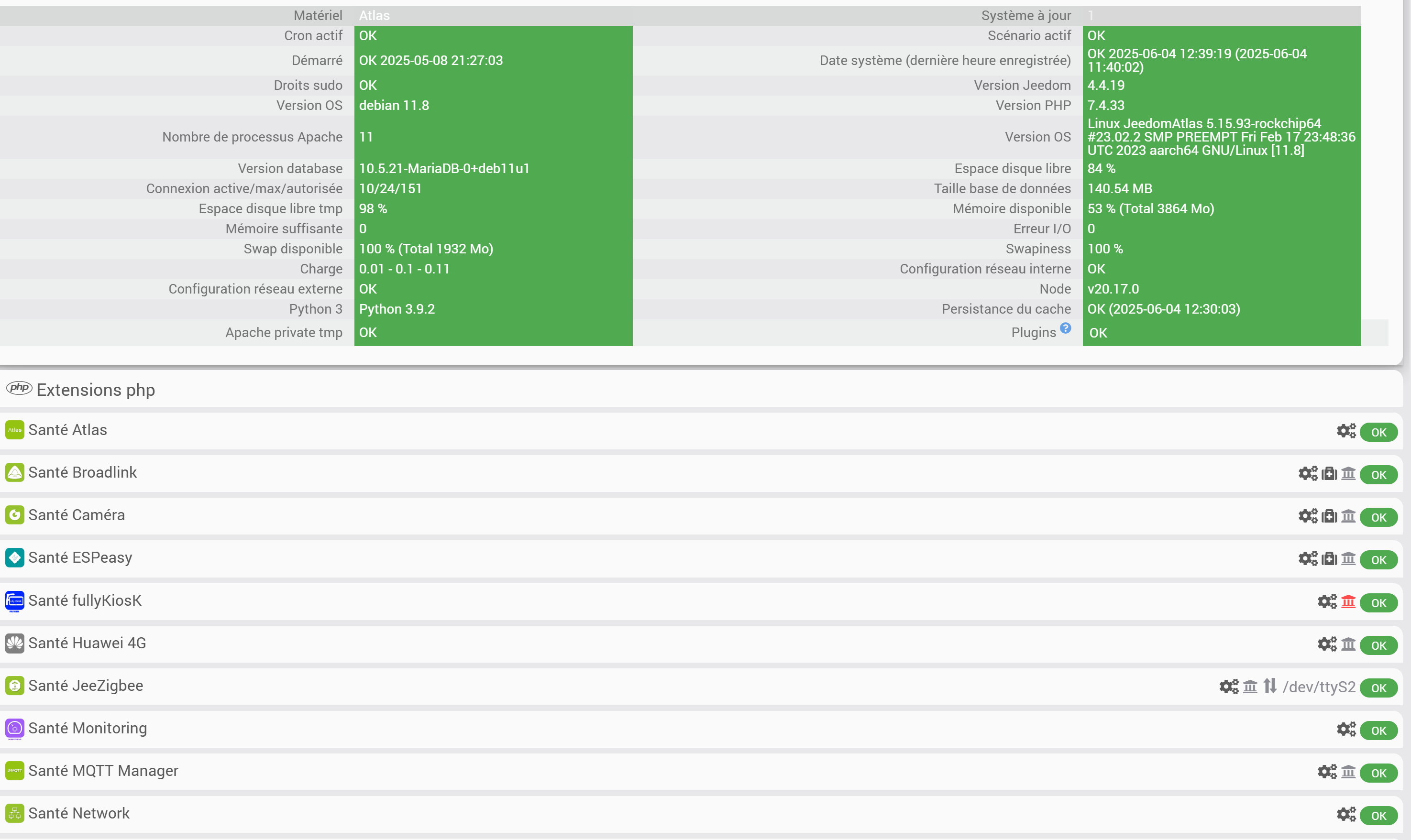

J’utilise ce Plugin sans problème sur une box Atlas, ci-dessous ma page santé si vous voulez faire des comparaisons.
