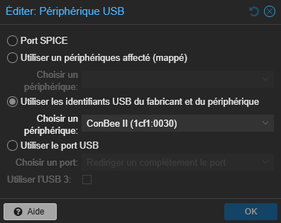

Sous la VM de Proxmox ma clé USB est bien déclarée :

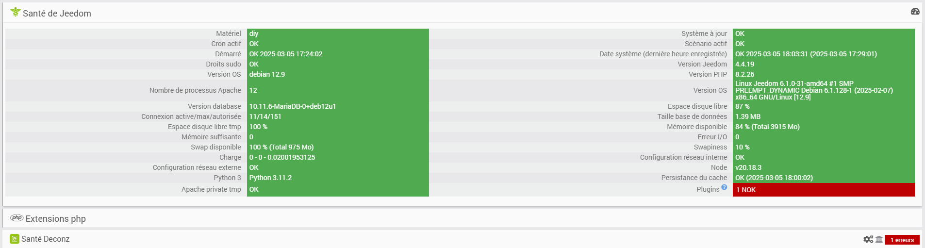

Ma page santé est correcte en dehors du plugin :

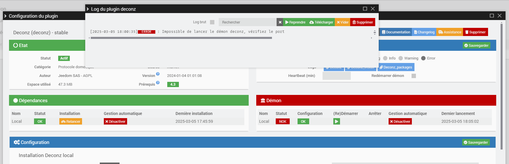

Sur mon plugin DECONZ je n’arrive pas à démarrer le démon :
J’ai le message dans les logs : Impossible de lancer le démon deconz, vérifiez le port

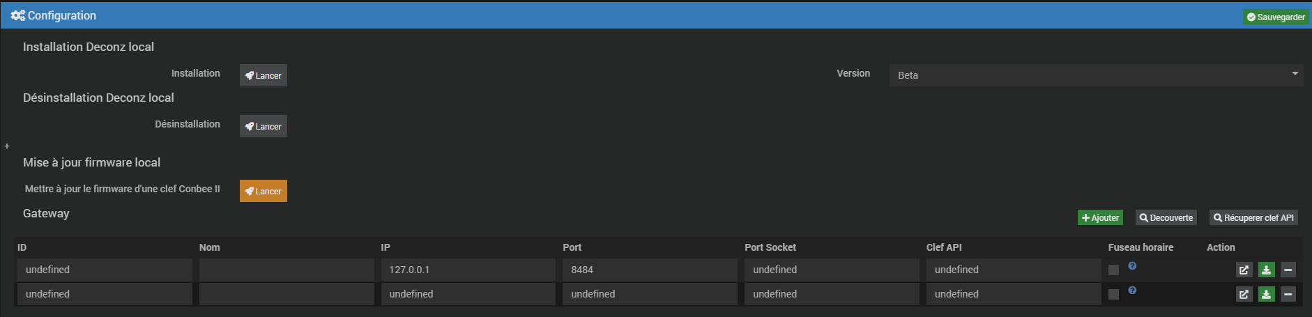

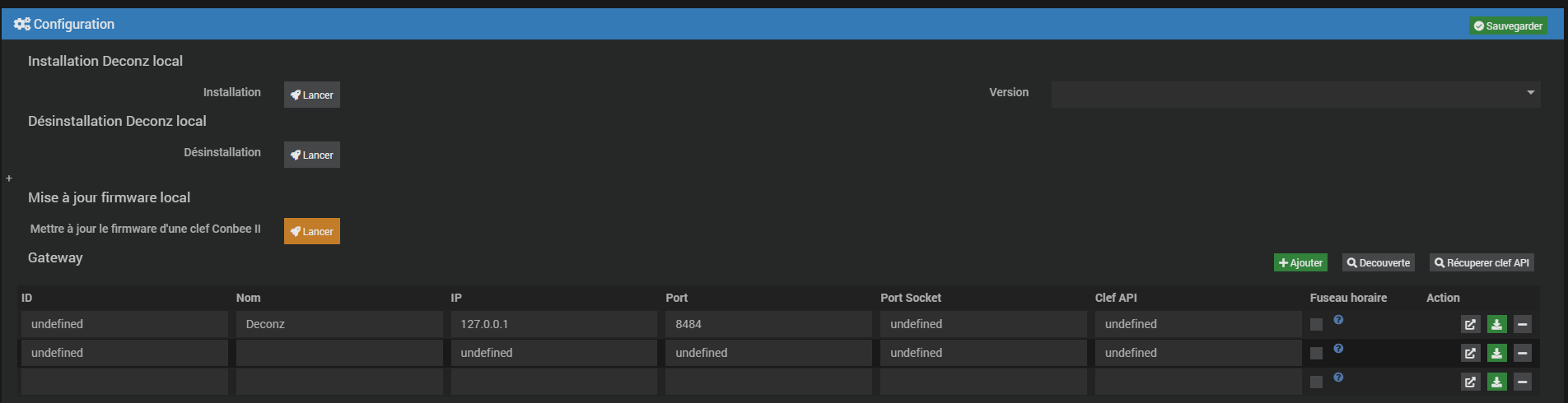

Il manque la partie ou tu sélectionnes le port.
Voici la partie qui concerne le port : le bouton découverte et récupérer clef API n’ont pas d’effet :

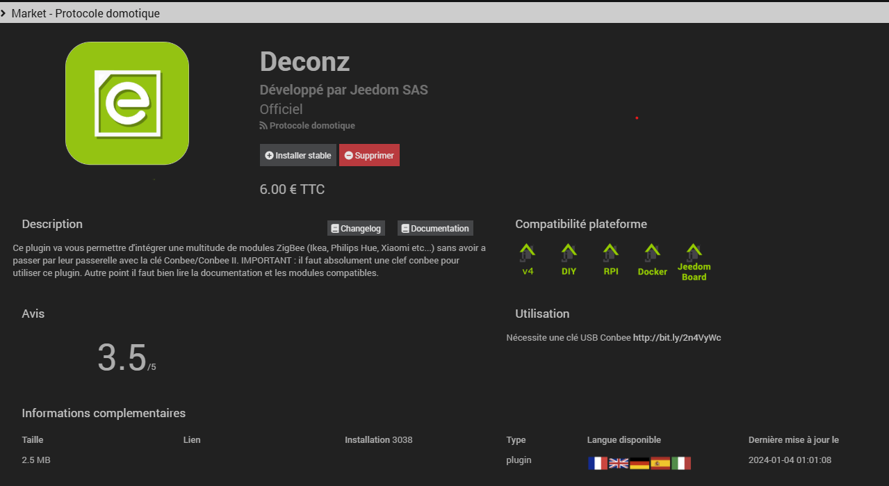

Merci, je ne trouve pas comment mettre la version BETA ce n’est pas proposé sur le plugin dans le market :

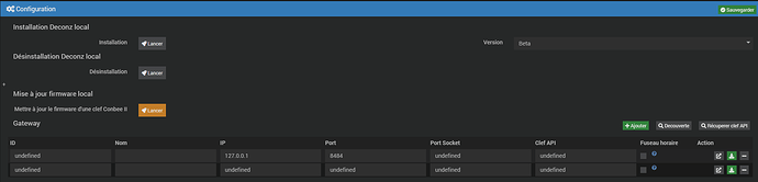

J’ai pu trouver et installer la Béta mais pas de changement, le démon ne démarre pas :

La copie écran montre donc que la Gateway est absente donc aucune chance que quoi que ce soit se passe coté plug in Deconz.
Bien suivre à la lettre la procédure d’installation et de configuration de Deconz et de deconz (en local).
C’est à mon avis de ce coté qu’il faut chercher la solution à ton problème.
Sur ce forum il y a eu plusieurs voies de vérification et correction proposées, par exemple sur les sujets suivants
  • s’assurer que le process deconz est actif (deconz actif)
  • s’assurer que la clef ConBee2 est visible depuis l’OS (lsusb conbee)
  • s’assurer depuis Phoscon que les équipements sont pilotables (Phoscon)
Fait une recherche avec les mots clefs entre parenthèses ci dessus pour progresser dans la résolution du problème.
