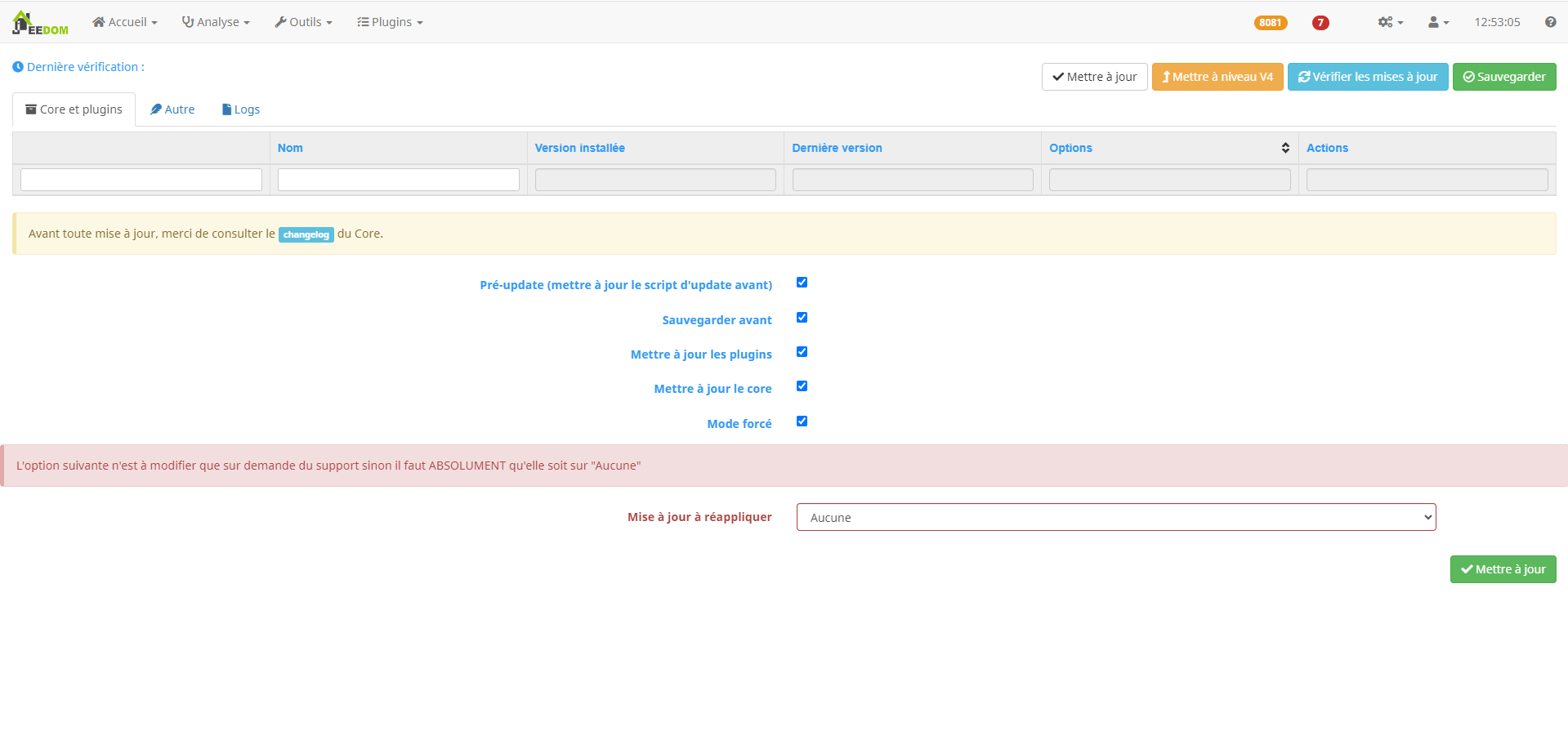

je n’arrive pas a faire la mise a jour de mon jeedom je en 3.3 mais je n’arrive pas a passer en v4 même en cliquant sur le bouton mise a jour
voici une capture d’écran
Il ne faut pas cocher la 1ère et la dernière case.
même si je le décoche ça ne marche pas mais pas de code erreur
Il faut cliquer sur mise à niveau v4.

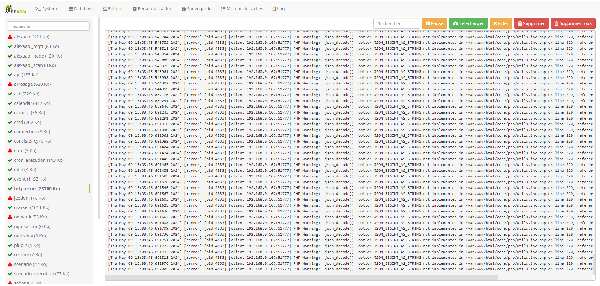

ca ne marche pas quand je clique sur « mise a niveau V4 » tous les plugins sont bien désactiver et le log http.error est bon voila la capture
Il faut faire un copié collé du log plutôt qu’une capture d’écran.
[Thu May 09 13:13:10.007141 2024] [:error] [pid 4465] [client 192.168.0.107:51807] PHP Warning: json_decode(): option JSON_BIGINT_AS_STRING not implemented in /var/www/html/core/php/utils.inc.php on line 220, referer: http://192.168.xxx.xxx/index.php?v=d&p=log&rescue=1

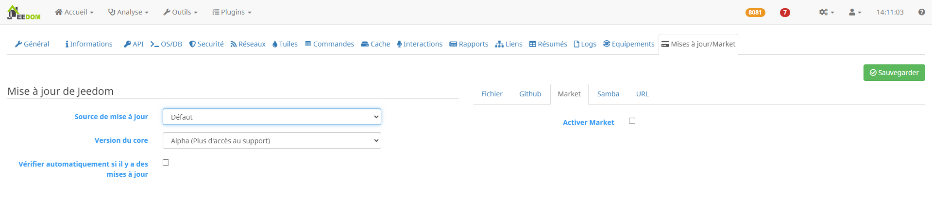

Tu es en version alpha en V3 ??

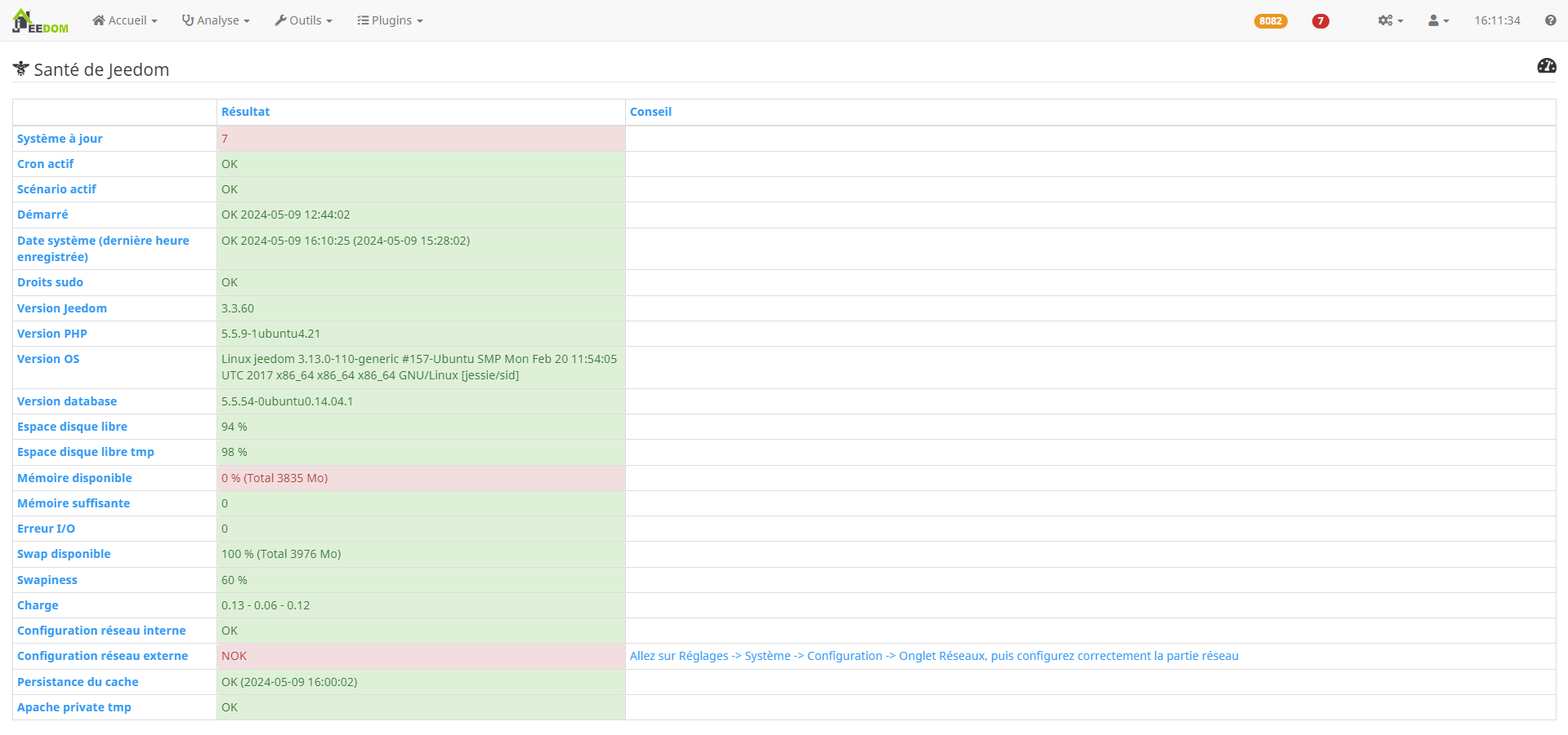

On peut voir la page Santé ?
oui je suis en alpha voila la page santé
Tu es donc :
  • en V3 (obsolète depuis qq années)
  • en alpha (impossible de repasser en stable)
  • sur Ubuntu (pas le bon OS : Debian nécessaire).
  • Ubuntu Jessie de 2017 (plus supporté depuis qq années par Ubuntu).
Là à moins d’un miracle je ne vois pas comment tu pourrais migrer en V4.
Je ne sais même pas comment ton Jeedom pouvait fonctionner.
