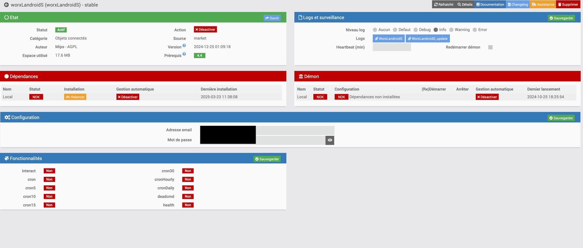

Impossible de lance les Dépendances - Erreur : Package paho-mqtt seems not installed
Impossible de lancer les Dépendances.

En debug j’ai ce message :
[2025-03-23 10:03:09] DEBUG : Package paho-mqtt seems not installed

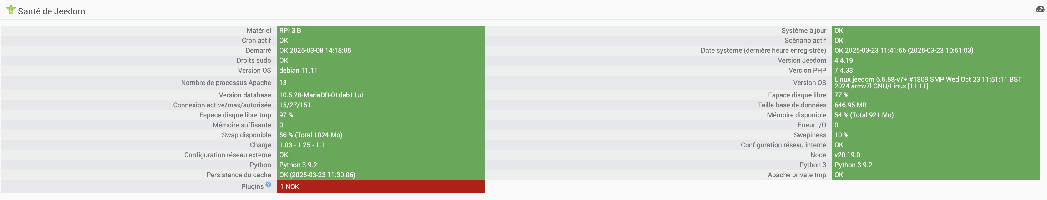

Configuration :
Python 3.9.2
pip 25.0.1 from /usr/local/lib/python3.9/dist-packages/pip (python 3.9)
Merci de fournir intégralement toutes les informations demandées dans la documentation.
Intégralement veut dire en totalité, pas juste des brides, des extraits, juste une ligne
  • tous les logs en mode INFO (pas DEBUG!), collés dans un bloc Texte préformaté sinon c’est illisible
  • page config plugin
  • page santé jeedom

Pour le reste :
Comment avez-vous installé cette machine? Installation debian 11 propre ou migration d’un debian 10?
qu’avez-vous fait jusque là comme opération? un problème d’installation comme ca n’arrive pas tout seul.
qu’y a-t-il dans le répertoire worxLandroidS/resources ? s’il y a un sous-dossier venv supprimez le et relancez l’installation des dépendances
Le suppression du dossier venv a bien résolu le problème.
