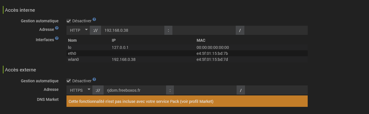

J’ai cependant une idée: dans la configuration des assistants vocaux, l’URL de la box est correct, MAIS, il est affublé d’un :80
Impossible de m’en défaire. Les liens de test « tester le certificat » et « google smarthome » ne fonctionnent pas, car le lien est pollué par ce « :80 »
Si je modifie l’url manuellement, le certificat comme le test de config fonctionnent.
J’ai beau renvoyer les infos via la config du plugin, après correcte configuration dans les paramètres, rien ne change.

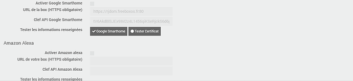

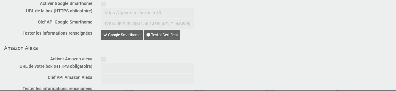

J’étoffe un peu mes propos, j’espère que ça sera plus compréhensible, je tourne en rond.
Voici ce que j’ai dans le market
Voici ce que j’ai dans la config

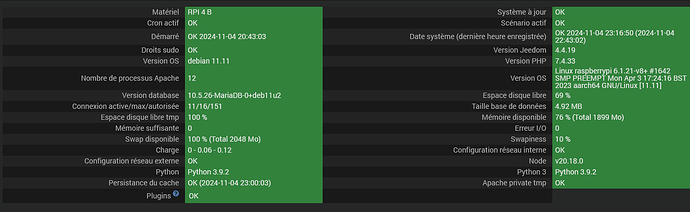

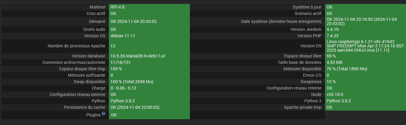

Et voici l’état de santé:

Je continue mes pérégrinations, j’ai réussi à enfin obtenir la bonne url. J’ai supprimé l’url dans la config de jeedom, envoyé la config via le plugin (malgré l’erreur, l’url « vide » a bien été transmise au market) Et enfin renoté l’url correcte et enfin c’est rentré, sans le :80
