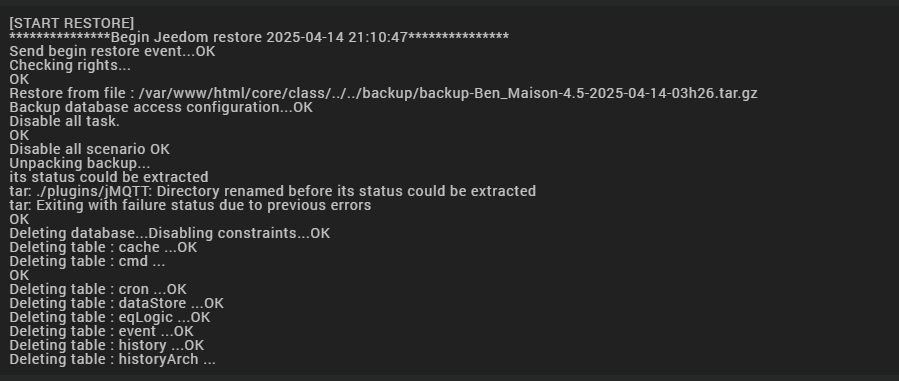

Après pleins de tentatives, je suis en reset de la box (30 s sur power) puis tentative de restaure mais ca plante au début.
le dernier :
Puis ca fige

Par contre toujours pas de restore (via interface et ligne de commande)
Des coup de restore database améliore mais le restore bloque toujours
