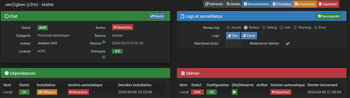

Impossible de faire fonctionner le plugin JeeZigbee
demon du plugin JeeZigbee s’arrête automatiquement sur Luna
Informations Jeedom Luna
Core : 4.4.2 (V4-stable)
DNS Jeedom Luna : oui
Plugin : JeeZigbee
Version : 2024-03-27 01:01:45 (stable)
Statut Démon : Démarré - (2024-04-06 18:38:25)
Avec cela impossible de vous aider.
désolé je débute, pour le demon JeeZigbee s’arrête:
Dans les logs z2m j’ai

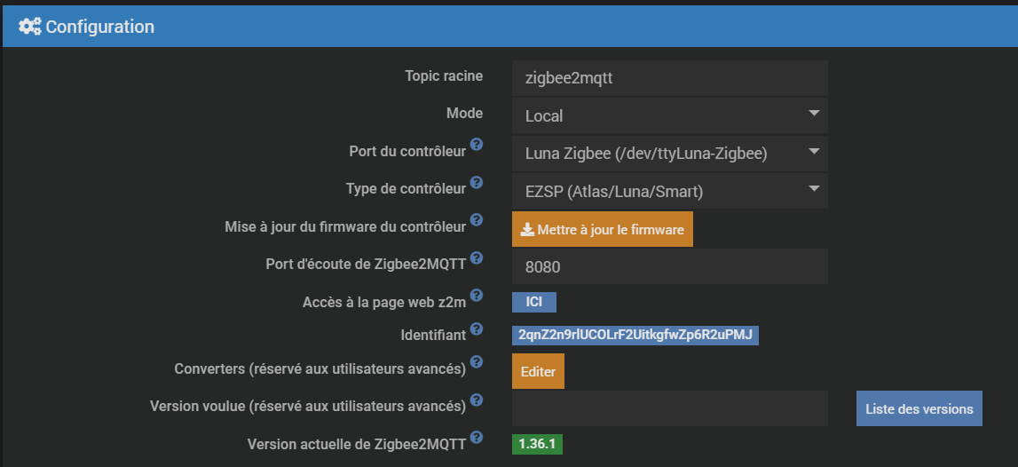

La configuration du plugin JeeZigBee semble correcte
J’ai essayé les différents conseils dans le forum concernant la configuration JeeZigBEE avec LUNA mais rien ne fonctionne.

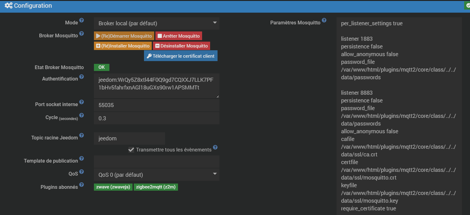

Donnez la ref de votre clé, copie page config jeezigbee et mqtt manager.
bonjour,
Configuration pour Jeezigbee:
j’ai une box luna
pour mqtt
Je ne sais pas vous dire si cela sera votre cas ou pas mais je note que vous êtes en version 1.36.1 pour Zigbee2MQTT. Personnellement en 36.0 et 36.1 c’était la cata. Par contre chez moi je n’avais pas d’arrêt de plugin et pour autant tout se bloquait : plus de comm avec mes modules Zigbee. J’ai donc repassé la version en 1.35.2 et là plus de soucis. J’ai une clef USB extérieure SONOFF-E.
La version 1.36.1 a nécessité pour moi, une montée de version nodejs en v20, sinon impossible de compiler tous les modules.
L’erreur concernant le converter Danfoss, n’est pas bloquante.
Jeedom fonctuonne avec nodejs18. Vous avez fait l’installation de nodejs 20 par vous même?
Oui, et je n’ai pas noté de problème avec les plugins que j’utilise. Sinon j’aurais rollback node en v18 et fixé zigbee2mqtt en 1.36.0 ( ce que j’avais fait au debut en attendant de tester node v20)

[2024-07-22 15:25:15] e[31merrore[39m: 	zh:adapter:zstack:manager: Configuration is not consistent with adapter state/backup!
[2024-07-22 15:25:15] e[31merrore[39m: 	zh:adapter:zstack:manager: - PAN ID: configured=6754, adapter=65534
[2024-07-22 15:25:15] e[31merrore[39m: 	zh:adapter:zstack:manager: - Extended PAN ID: configured=00124b0014da3b5c, adapter=00124b0014da3b5c
[2024-07-22 15:25:15] e[31merrore[39m: 	zh:adapter:zstack:manager: - Network Key: configured=01030507090b0d0f00020406080a0c0d, adapter=01030507090b0d0f00020406080a0c0d
[2024-07-22 15:25:15] e[31merrore[39m: 	zh:adapter:zstack:manager: - Channel List: configured=11, adapter=
[2024-07-22 15:25:15] e[31merrore[39m: 	zh:adapter:zstack:manager: Please update configuration to prevent further issues.
[2024-07-22 15:25:15] e[31merrore[39m: 	zh:adapter:zstack:manager: If you wish to re-commission your network, please remove coordinator backup at /var/www/html/plugins/z2m/data/coordinator_backup.json.
[2024-07-22 15:25:15] e[31merrore[39m: 	zh:adapter:zstack:manager: Re-commissioning your network will require re-pairing of all devices!
[2024-07-22 15:25:15] e[31merrore[39m: 	z2m: Error while starting zigbee-herdsman
[2024-07-22 15:25:15] e[31merrore[39m: 	z2m: Failed to start zigbee
[2024-07-22 15:25:15] e[31merrore[39m: 	z2m: Check https://www.zigbee2mqtt.io/guide/installation/20_zigbee2mqtt-fails-to-start.html for possible solutions
[2024-07-22 15:25:15] e[31merrore[39m: 	z2m: Exiting...
[2024-07-22 15:25:15] e[31merrore[39m: 	z2m: Error: startup failed - configuration-adapter mismatch - see logs above for more information
at ZnpAdapterManager.determineStrategy (/var/www/html/plugins/z2m/resources/zigbee2mqtt/node_modules/zigbee-herdsman/src/adapter/z-stack/adapter/manager.ts:223:35)
at ZnpAdapterManager.start (/var/www/html/plugins/z2m/resources/zigbee2mqtt/node_modules/zigbee-herdsman/src/adapter/z-stack/adapter/manager.ts:57:26)
at Controller.start (/var/www/html/plugins/z2m/resources/zigbee2mqtt/node_modules/zigbee-herdsman/src/controller/controller.ts:129:29)
at Zigbee.start (/var/www/html/plugins/z2m/resources/zigbee2mqtt/lib/zigbee.ts:63:27)
at Controller.start (/var/www/html/plugins/z2m/resources/zigbee2mqtt/lib/controller.ts:139:27)
at start (/var/www/html/plugins/z2m/resources/zigbee2mqtt/index.js:154:5)
