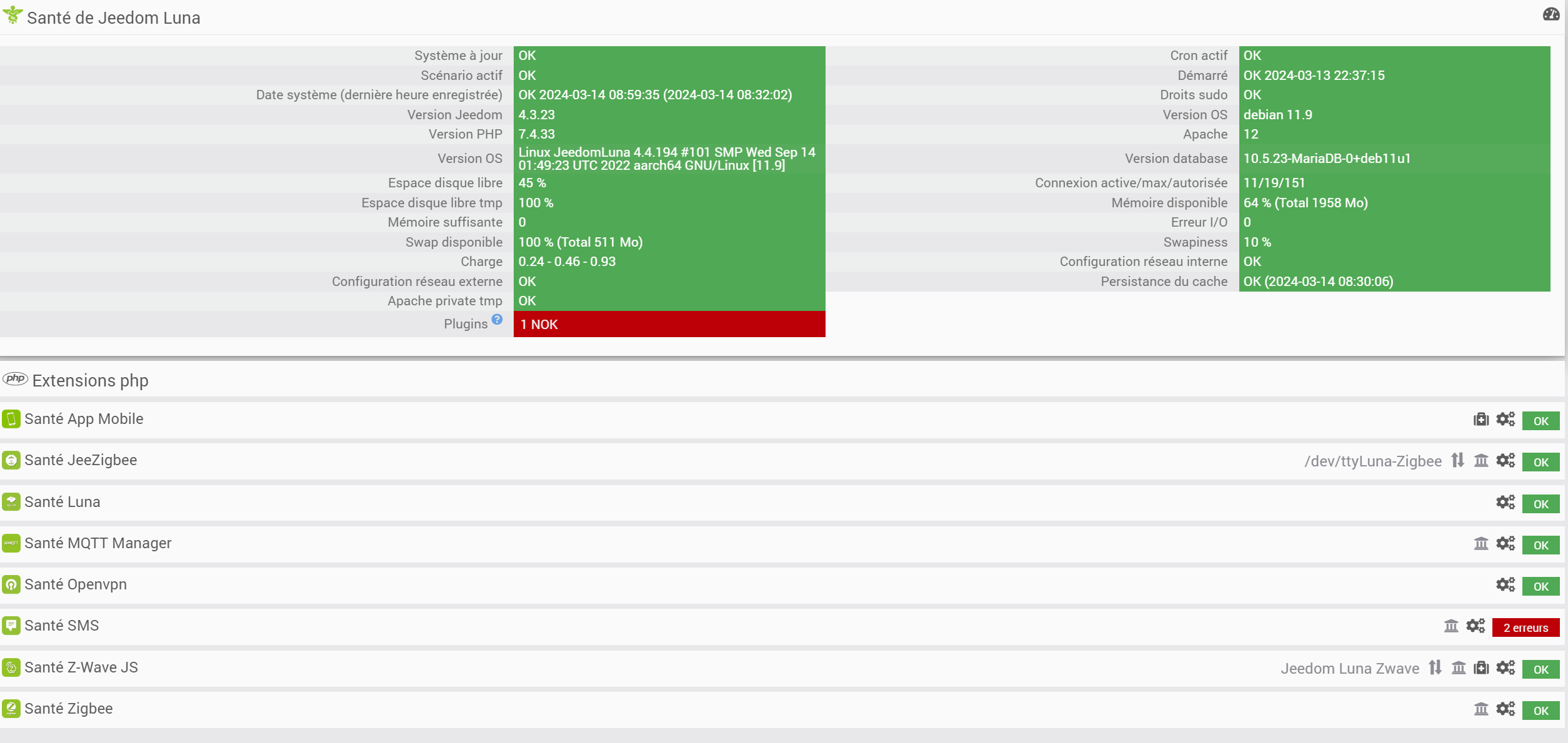

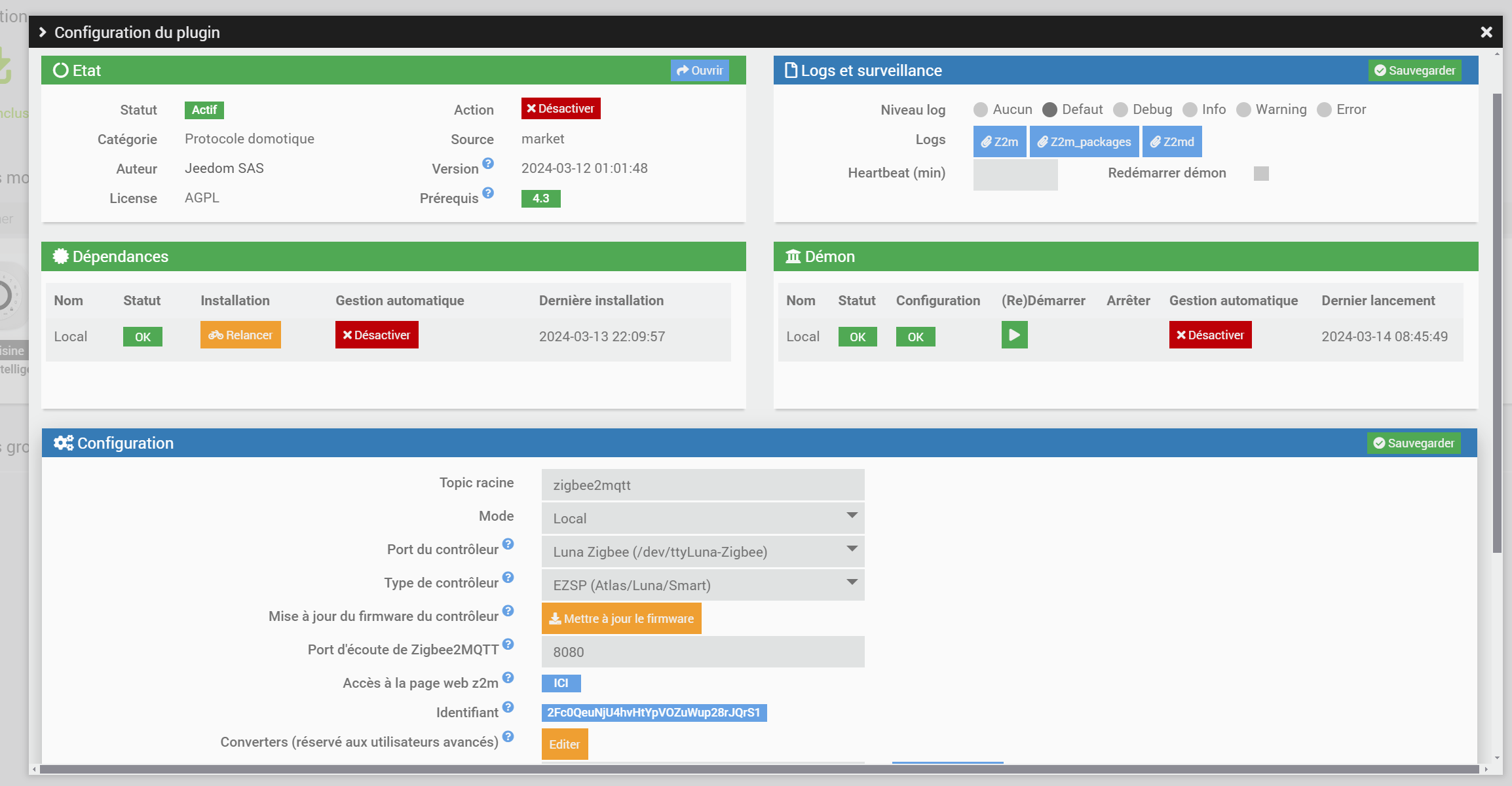

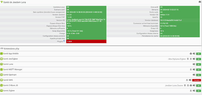

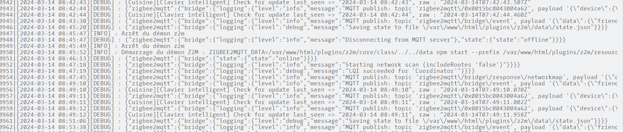

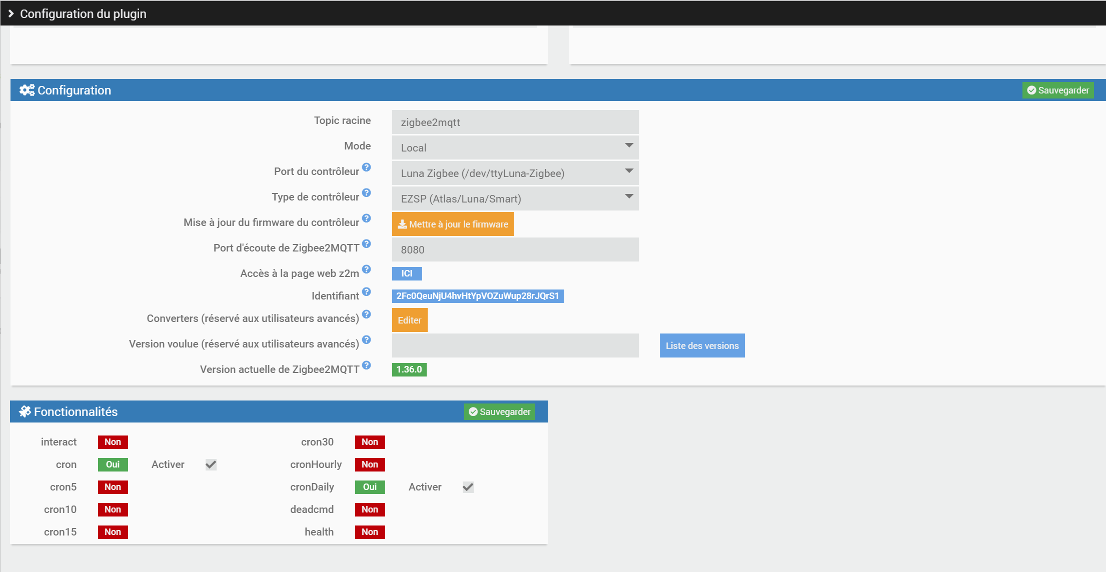

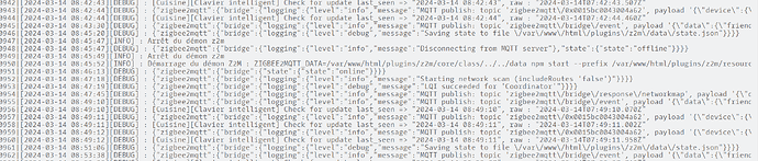

voici des captures de la santé de la luna (juste sms qui foire mais normal), la conf jeezigbee et les logs
je rajoute les logs zigbee
Pour
Les logs, copier le texte et le coller dans tes posts en utilisant le.bouton </> pour le formatage. Dans tes images, ils sont tronqués.

Logs z2m
logs.txt (366,2 Ko)
Logs zigbee
0997|[2024-03-14 09:15:04][DEBUG] : http://127.0.0.1:8089/device/all type : GET 0998|[2024-03-14 09:15:04][DEBUG] : null 0998|[2024-03-14 09:15:04][DEBUG] : null
