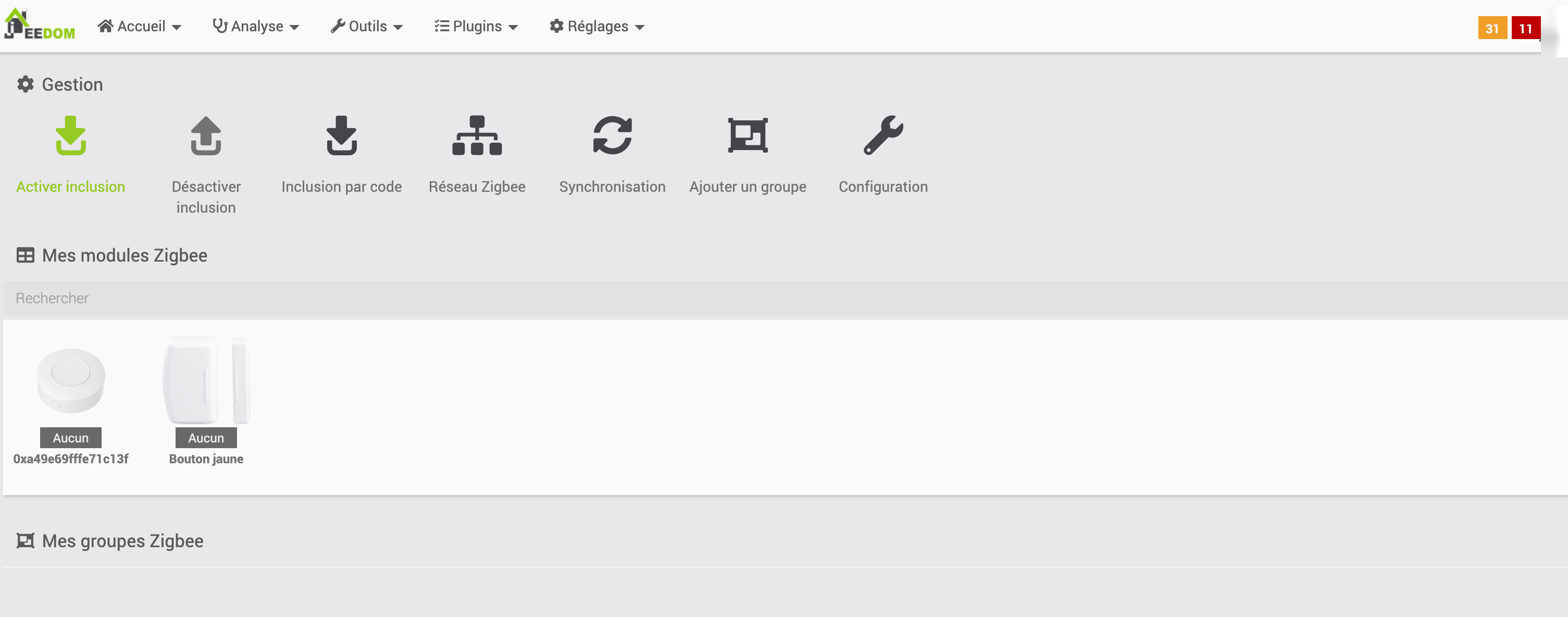

J’ai installé le plugin JeeZigBee, j’arrive à inclure les 2 boutons.
Problème sur le bouton Sonoff : rien dans les logs quand je clique dessus alors qu’il est associé.

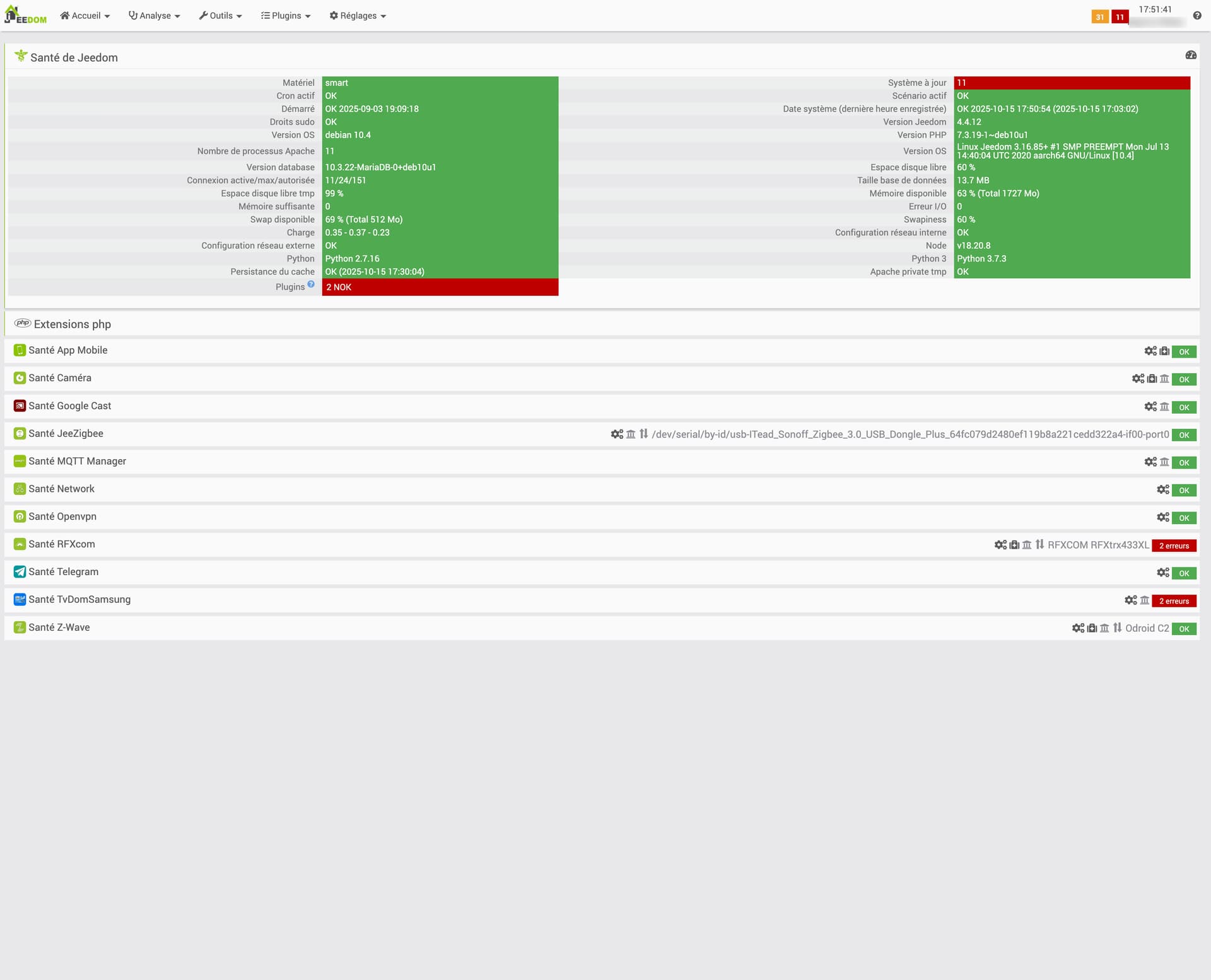

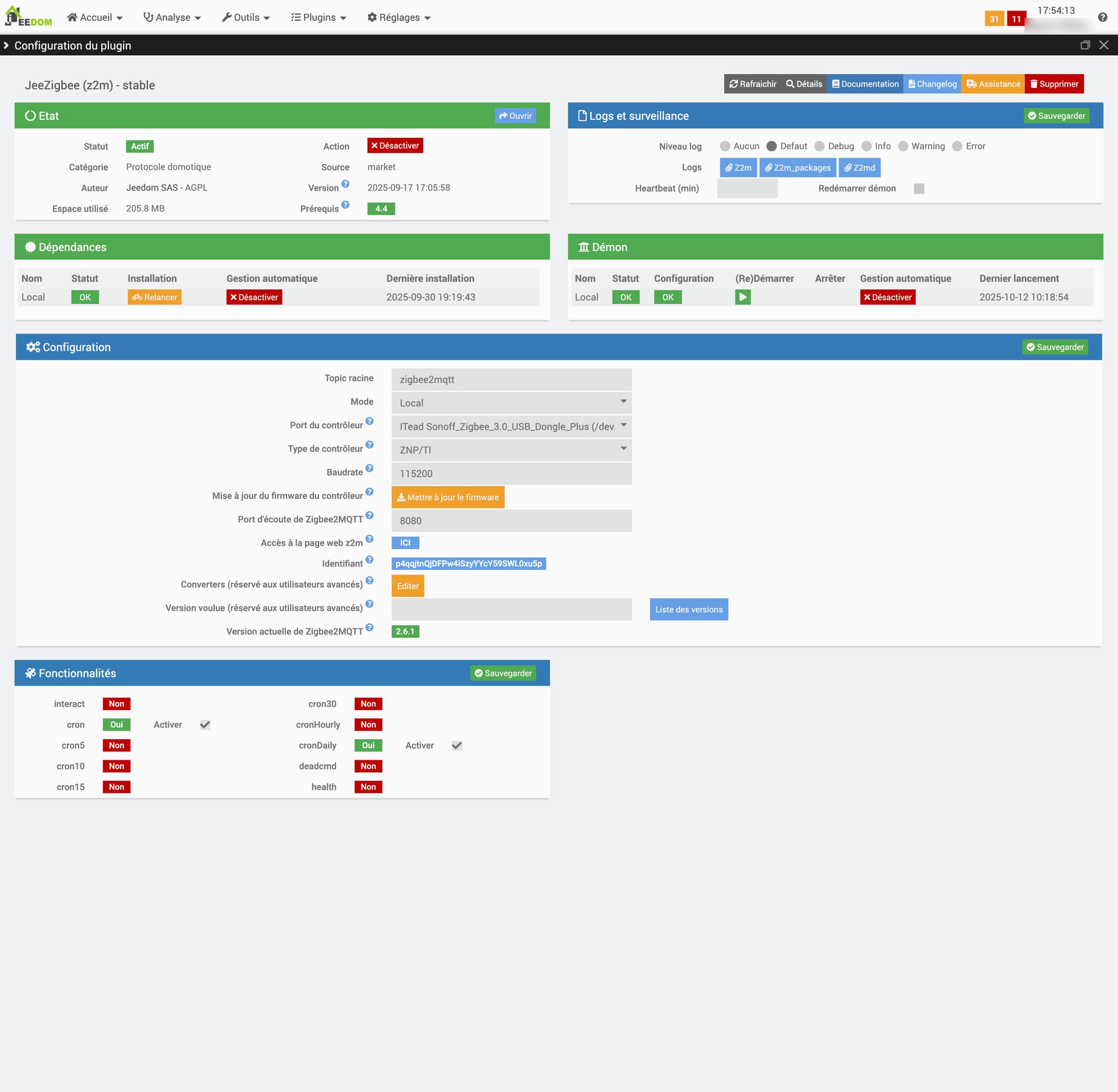

Il manque la page santé jeedom, la plugin utilisé n’est pas tagué, la page configuration jeezigbee manque, etc.
PS: pourquoi restez-vous sous jeedom 4.4.12? Vous devriez passez sur 4.4.19 ou 4.4.20
Navré pour le manque d’infos, en voici :
Alors pour ce qui est de la version, je ne me suis pas posé la question, je crois faire simplement les mises à jour suggérées par les notifications et la dernière date d’il y a quelques jours.
Peut-être que l’ancienneté de ma box explique cela ?
Oui, vous êtes sous debian 10, OS obsolète. Il y a une procédure pour la smart, pour la faire passer en debian 11, mais idéalement il faudrait d’abord passer sur jeedom 4.4.20. Cela facilitera la procédure de mise à jour:

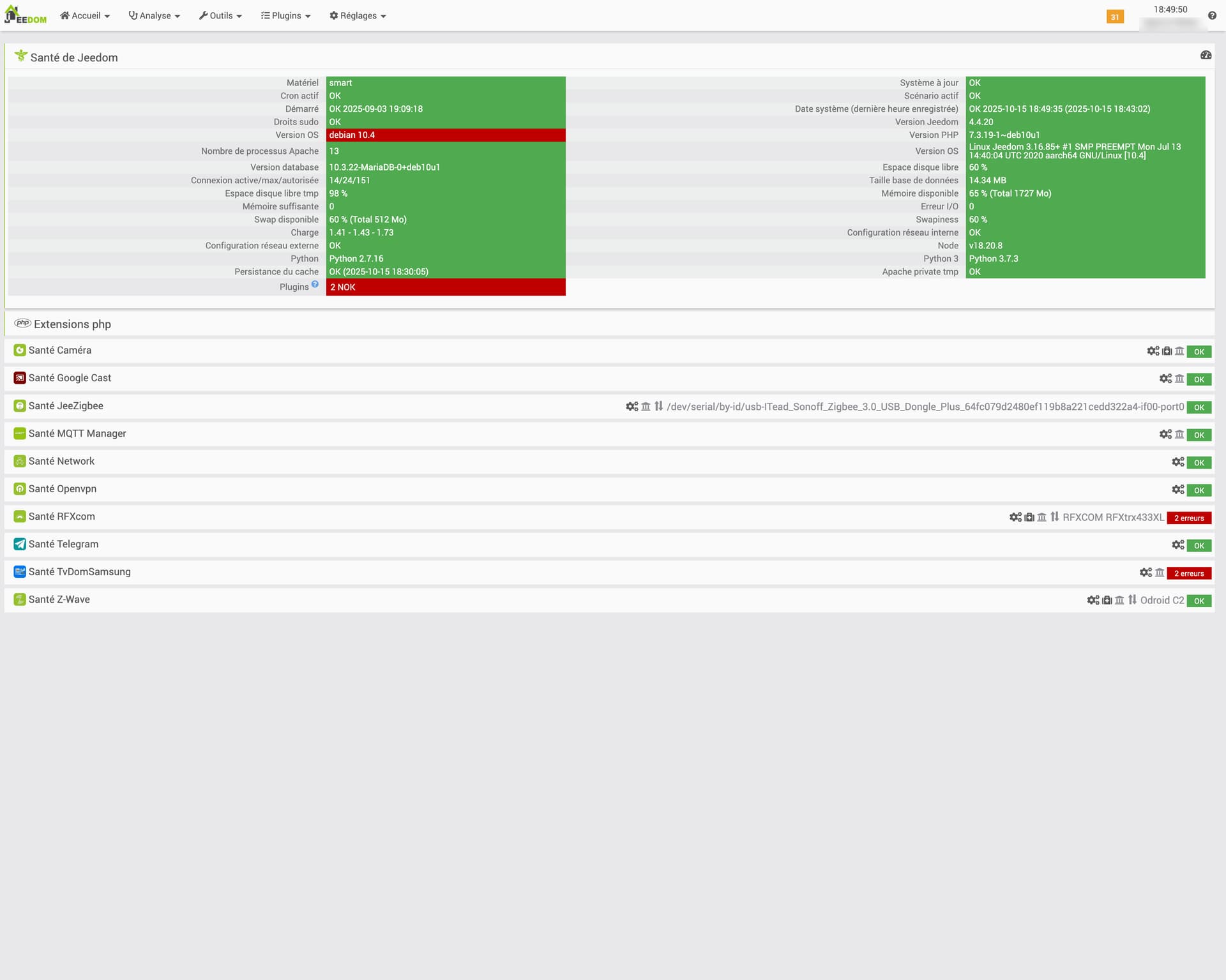

Je viens entre temps de passer sur 4.4.20, voici la page santé :
et je ne sais pas si c’est lié à ça mais j’ai réussi à faire fonctionner le bouton SONOFF (supprimé/réinclu => ça marche bien).

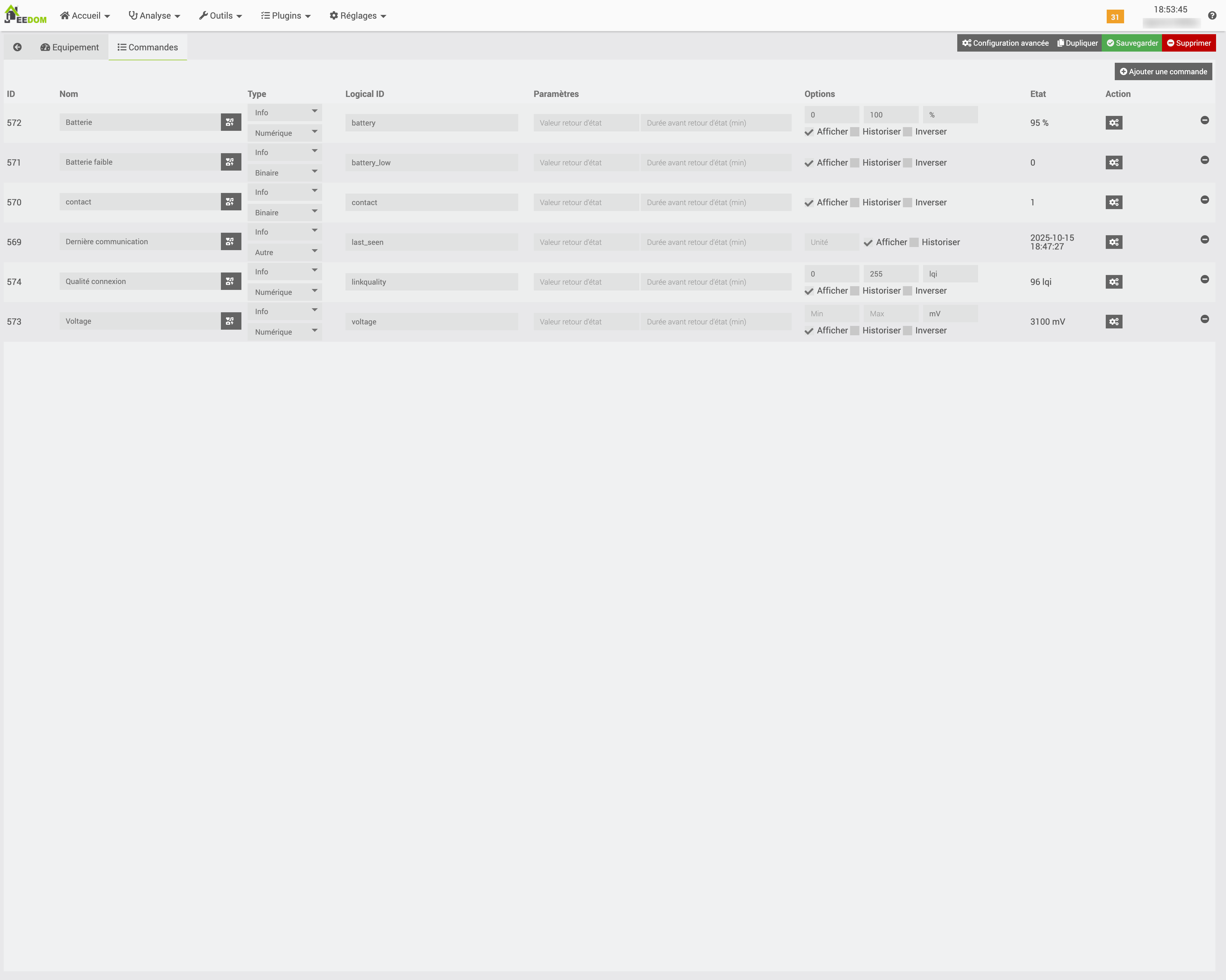

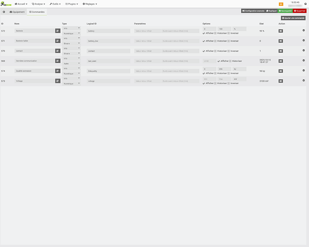

Je joins au cas où les commandes, je précise que la valeur de « contact » n’est pas fiable : elle prend 0 ou 1 aléatoirement que je fasse un simple clic ou double clic. et rien d’autre que 0 ou 1 pour un triple clic ou appui long…
Il faudrait passer à debian 11 tout de même.
