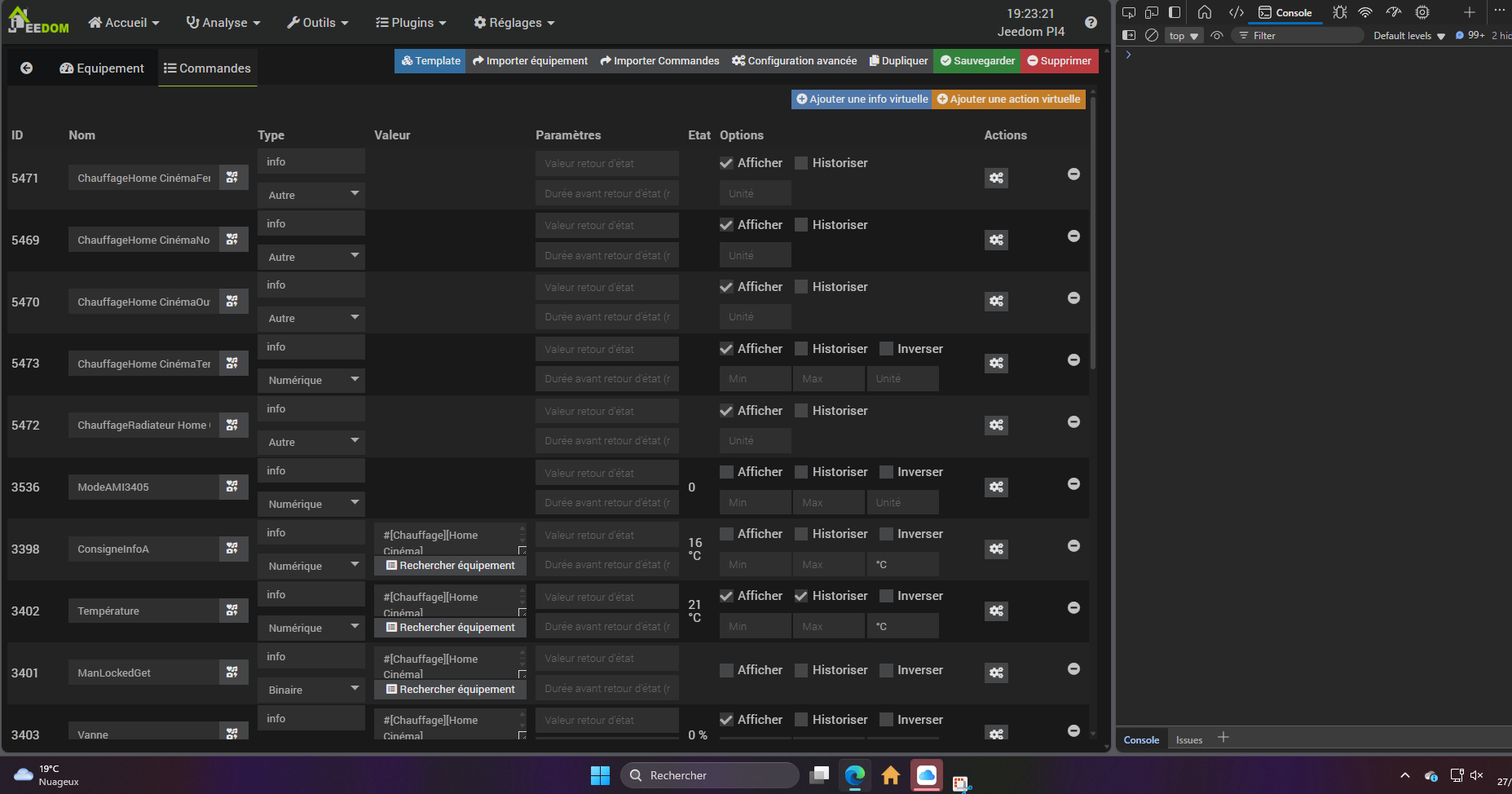

Etant donné que je ne veux pas afficher toutes les commandes je décoche la case afficher pour celles dont je n’ai pas l’utilité.
Mais quand je clique sur SAUVEGARDER elles reviennent toutes cochées…

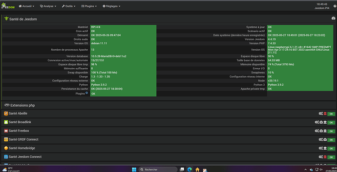

page santé jeedom

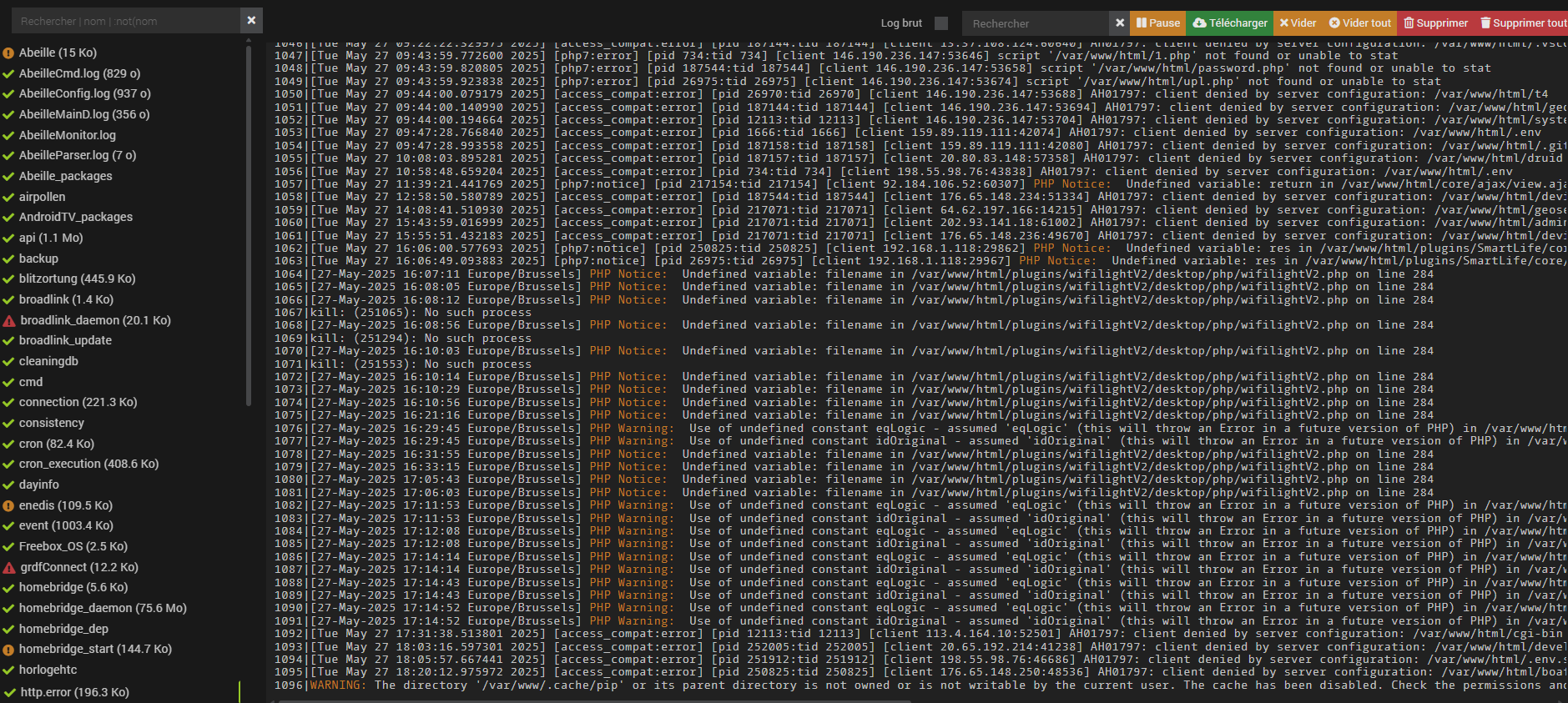

log plugin
log http.error

OK on y voit pas grand chose. J’ai aprés cette capture vidé le Http.error, refait la manipulation mais il reste vide
Le log virtuel est vide

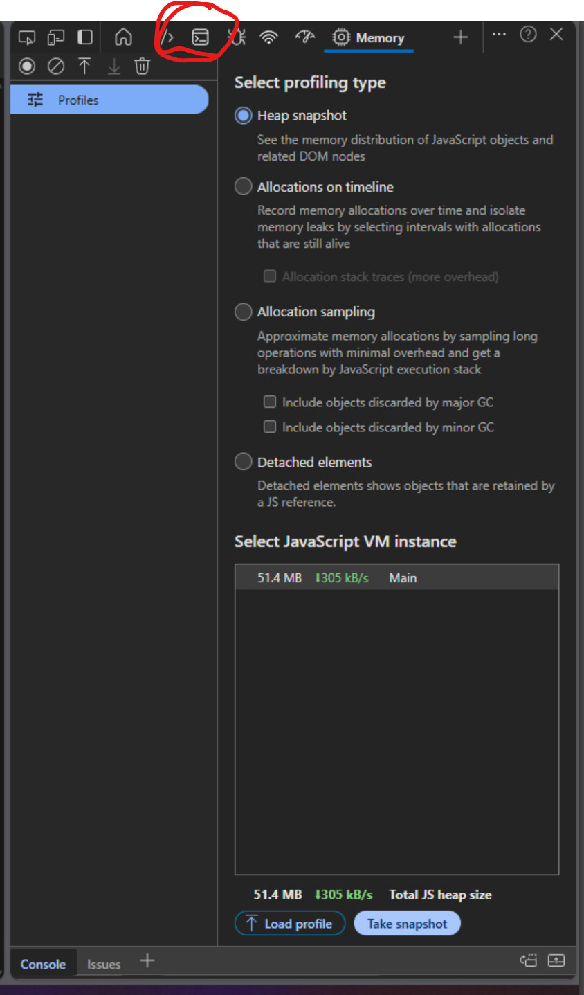

la console dev tu vas l’afficher en cliquant sur ce bouton:

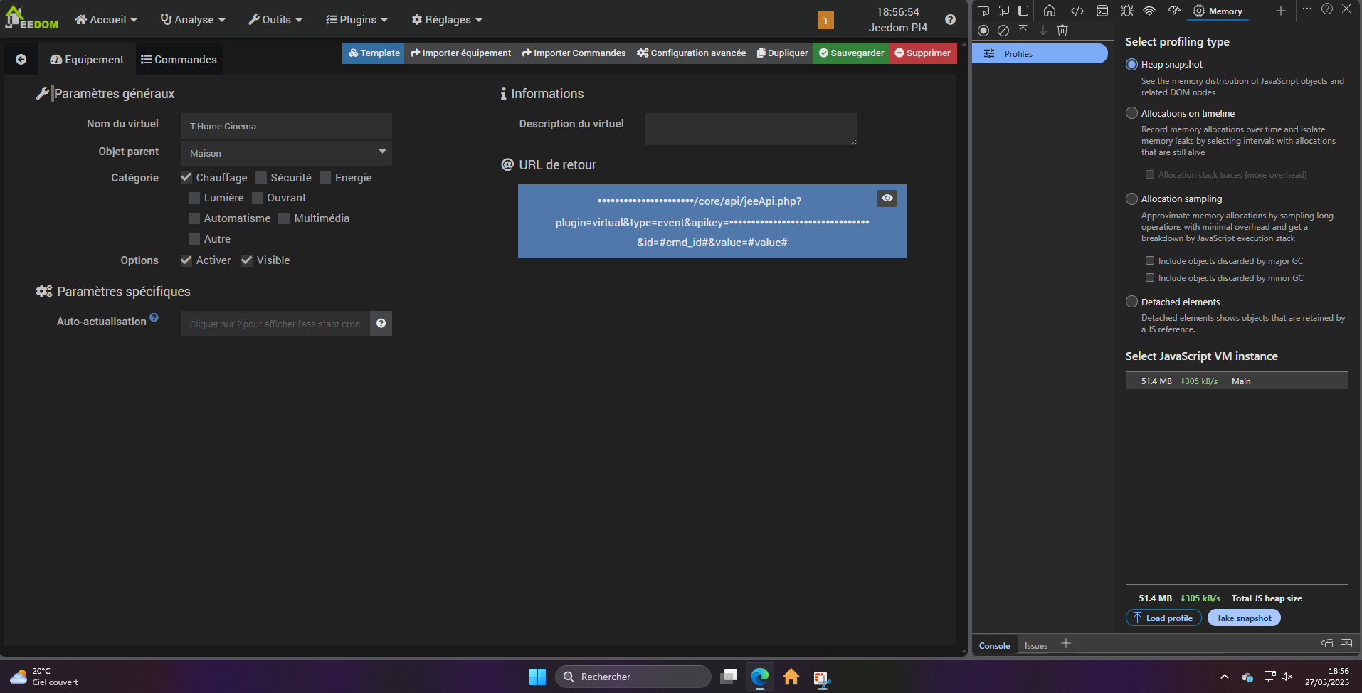

J’ai fait ce que tu m’as dit, relancé la manipulation de décocher et de sauvegarder mais la console reste vide
J’ai essayé sur un autre virtuel et quand je décoche des cases ca ne les recoche pas après avoir sauvegardé…

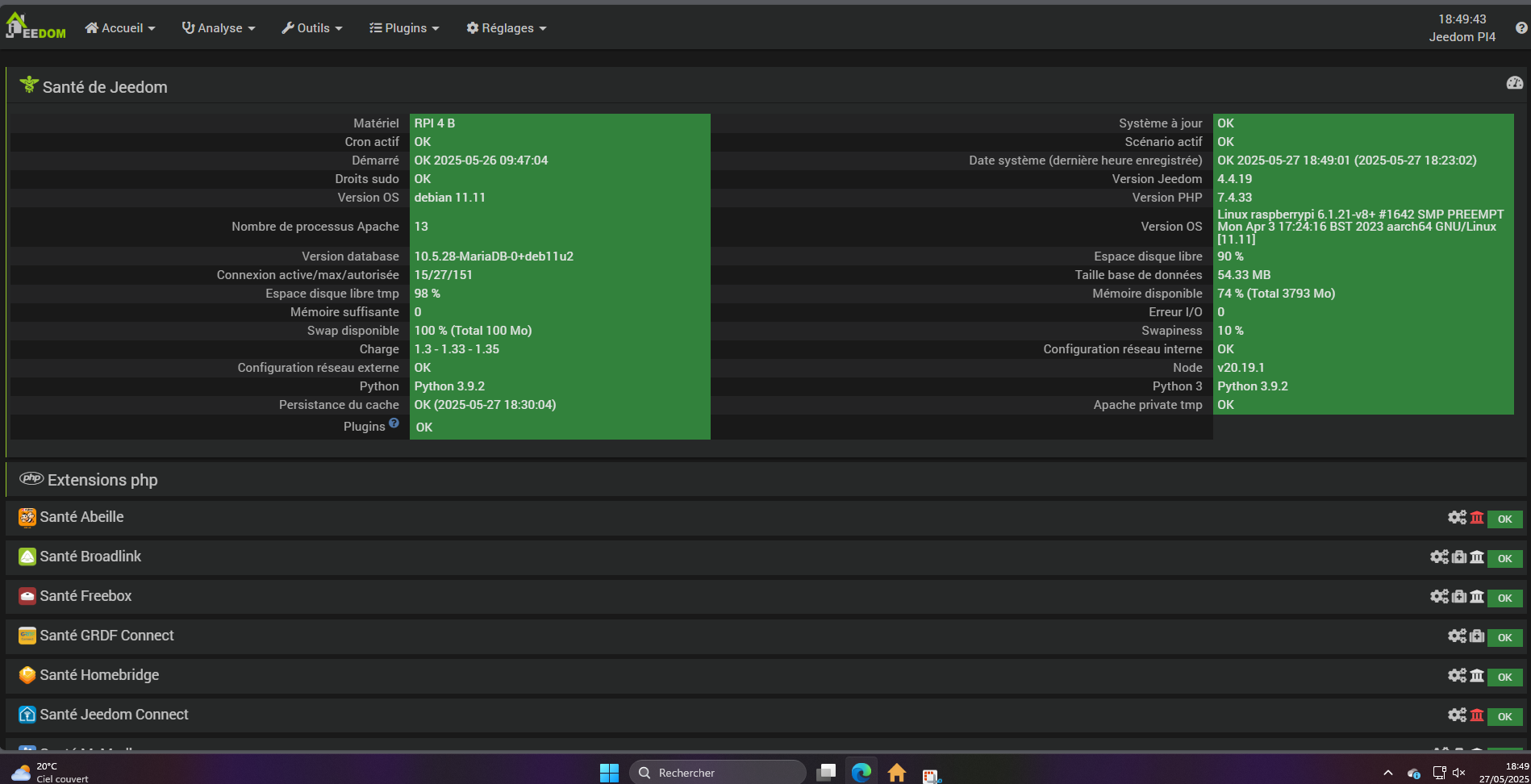

Le RPI est à fond les ballon, 1.3 de charge c’est beaucoup.
C’est souvent le cas quand le support est en train de lâcher.
