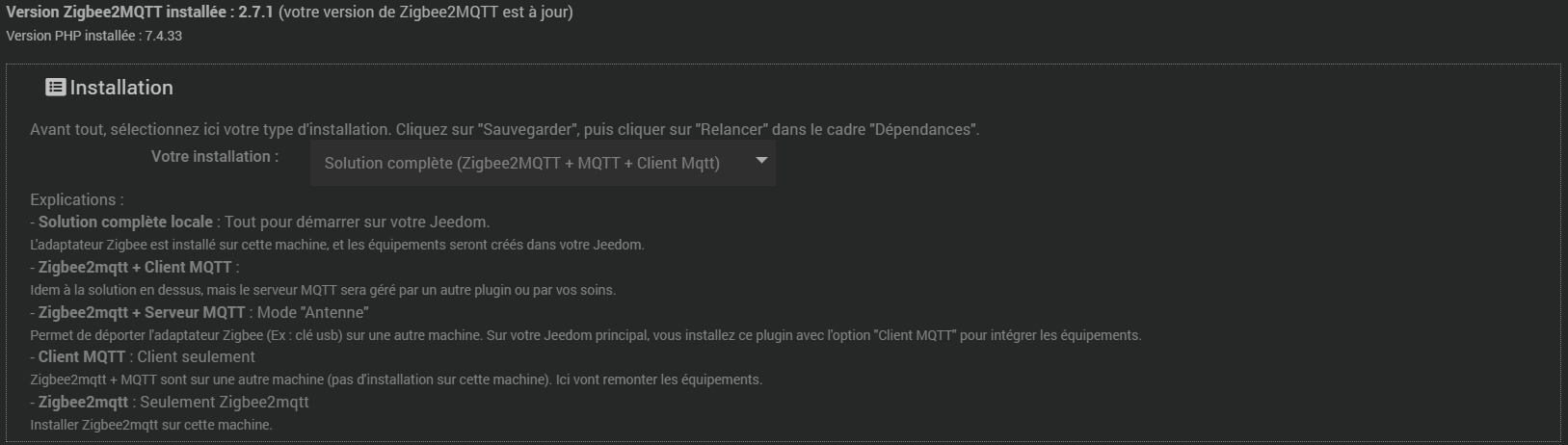

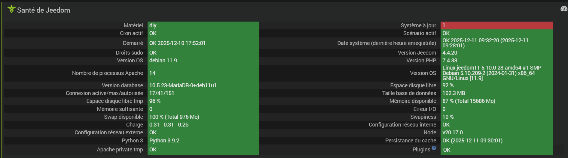

Voici la page de santé:

Votre version de nodejs ne me semble pas la plus adaptée pour zigbee2mqtt 2.7.x
