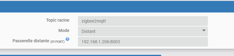

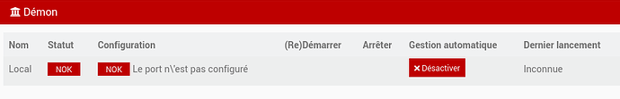

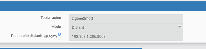

J’ai déjà une instance de Zigbee2mqtt existant sur un raspberry séparé de Jeedom. J’ai configuré donc le module en mode distant mais impossible de lancer le démon.

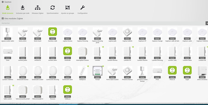

J’ai réussi à faire remonter dans Jeedom mes modules en activant l’auto-decouverte du module MQTT Manager.

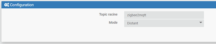

Donc dans le plugin tu met le topic( sûrement zigbee2mqtt) et dans mqtt manager l’adresse IP et les coordonnés du broquer mqtt( se que tu as fait je pense.
Et désactivé la découverte de mqtt manager.

Les modules sont apparu uniquement quand j’ai activé l’auto-découverte.

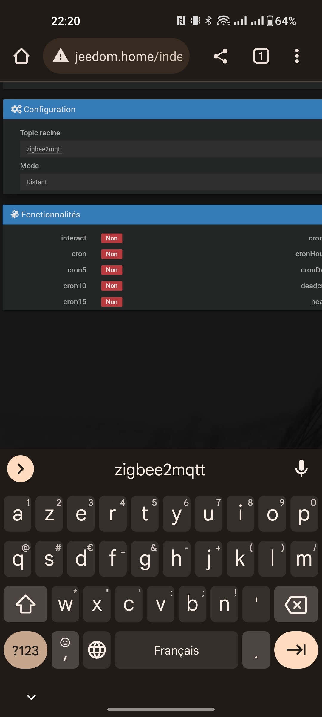

Je viens de désactiver l’auto-découverte mais les infos ne remontent toujours pas (après que j’allume la lumière par exemple, dans Jeedom, ça reste éteint).

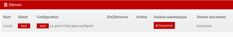

Du coup le démon n’est pas utilisé en mode distant ? (j’ai bien la même configuration que toi dans le module JeeZigbee).
