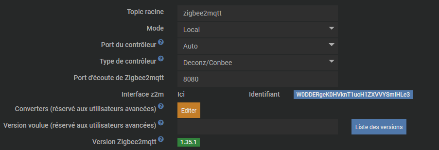

Suite à l’impossibilité d’installer les dépendances du plugin Zigbee, je passe sur JeeZigbee.
Le problème est que je n’arrive pas à démarrer le démon (alors que il a fonctionné 2-3h en amont).
J’ai une clé Conbee à jour.
Voici le log :

Tu dois désactiver le plugin zigbee pendant des essais, ou tout autre plugin qui utiliserait ta clé zigbee.
Tonio a raison, on dirait que le port est déjà utilisé
J’ai désactiver le plugin Zigbee et c’est OK
Merci pour le coup de main !
