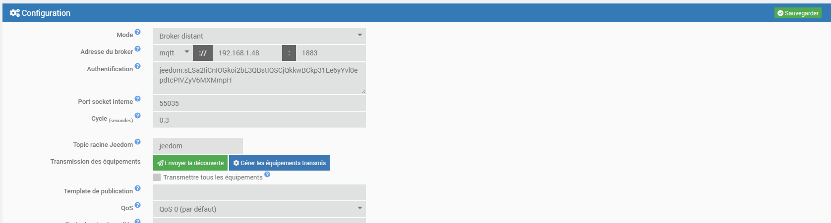

Configuration du plugin :

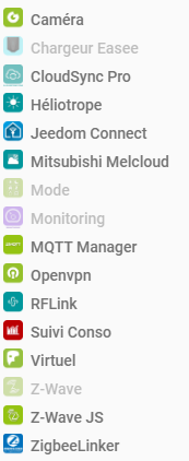

Liste des plugins :
{2FCFBE24-E5DA-4B72-8B05-C4A36BA533CB}

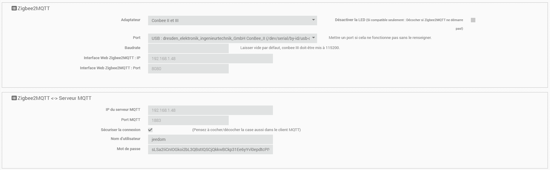

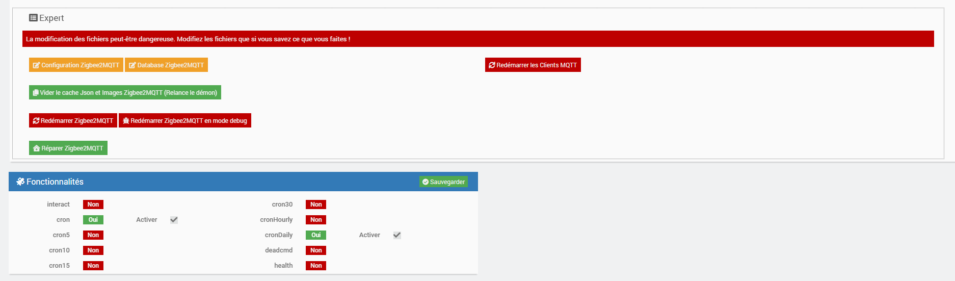

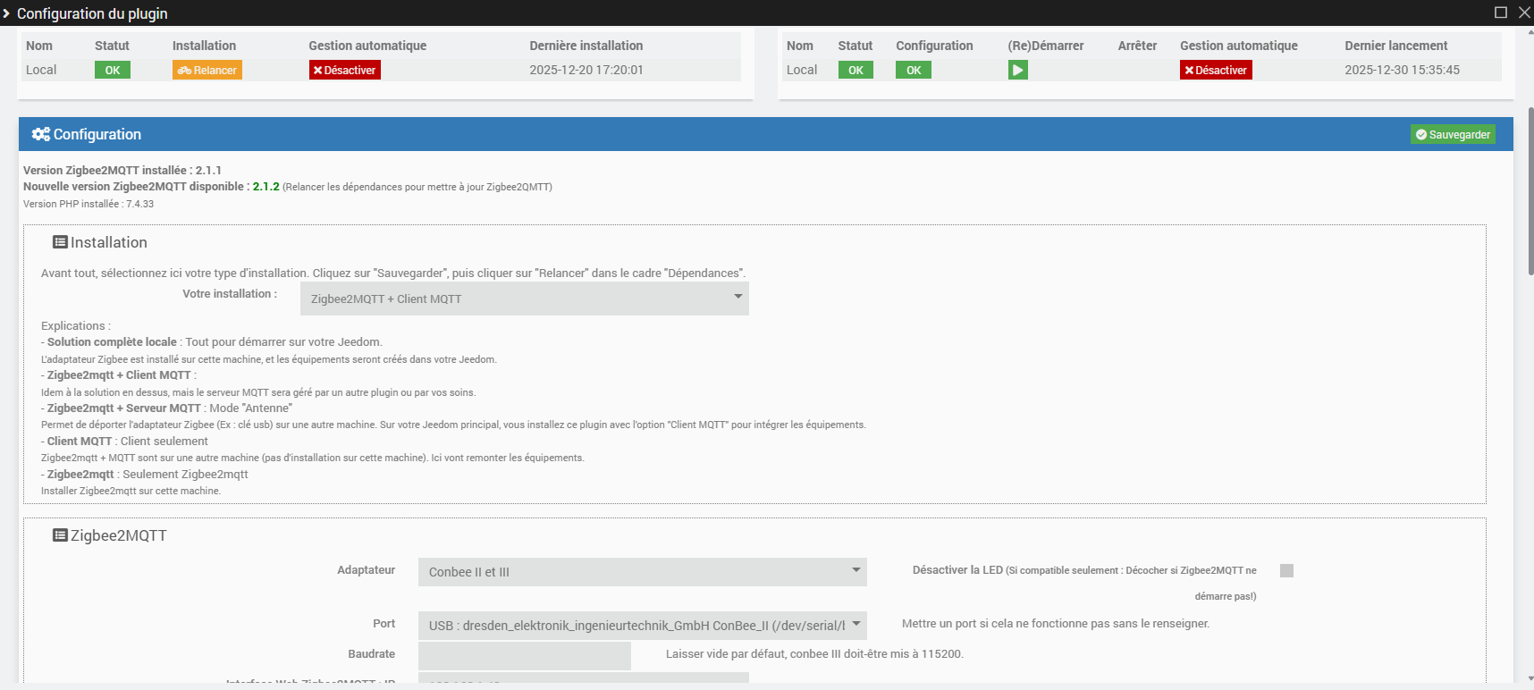

Pourriez-vous donner la page de configuration de zigbeelinker avec le mode d’installation visible:
Explications sur les options d’installation
Plusieurs options sont possibles :
  • Solution complète locale : Tout pour démarrer sur votre Jeedom.
    L’adaptateur Zigbee est installé sur cette machine, et les équipements seront créés dans votre Jeedom.
  • Zigbee2mqtt + Client MQTT :
    Idem à la solution en dessus, mais le serveur MQTT sera géré par un autre plugin ou par vos soins.
  • Zigbee2mqtt + Serveur MQTT : Mode « Antenne »
    Permet de déporter l’adaptateur Zigbee (Ex : clé usb) sur une autre machine. Sur votre Jeedom principal, vous installez ce plugin avec l’option « Client MQTT » pour intégrer les équipements.
  • Client MQTT : Client seulement
    Zigbee2mqtt + MQTT sont sur une autre machine (pas d’installation sur cette machine). Ici vont remonter les équipements grâce au Client MQTT.
  • Zigbee2mqtt : Seulement Zigbee2mqtt
    Installer Zigbee2mqtt sur cette machine.
Voici la page de configuration de zigbeelinker :
Y’a un souci ici, qui ne concerne pas le problème actuel, mais zigbeelinker affiche version max disponible, 2.1.2 alors que le l’on ai sur >2.7

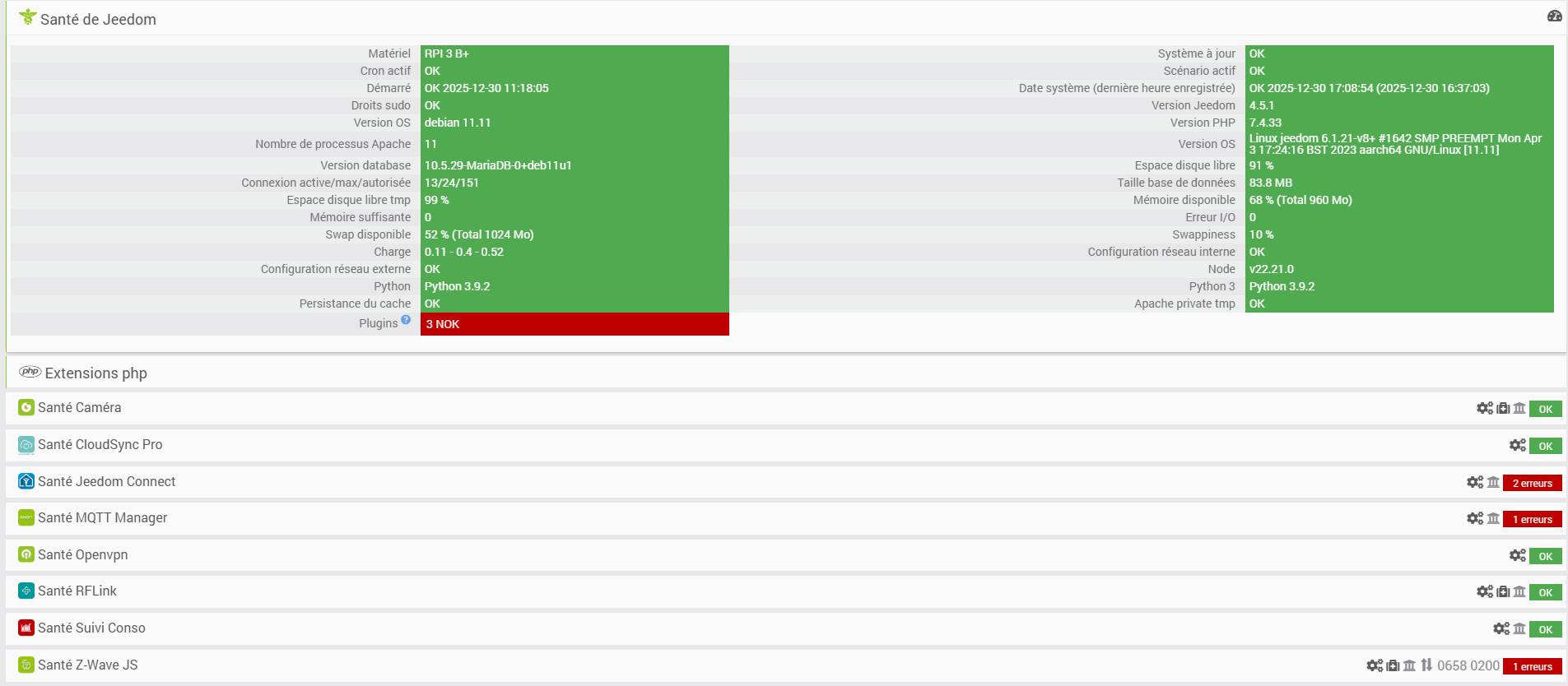

Page santé jeedom ?
Voici :
Ce qui est surprenant c’est que j’ai rien touché aux configurations.

J’ai tenté de mettre à jour Zigbee2MQTT en version 2.1.2 en relançant les dépendances.
La montée de version ne se fait pas.

Je viens de passer en mode « Broker distant » en y mettant l’ip et le port configuré sous zigbee2mqtt.
Ca refonctionne.
Mais je suis surpris, car il me semble pas que MQTT Manager était paramétré comme cela avnt la coupure d’électricité…
Il faudrait donner la page de configuration entière de zigbeelinker. Le log d’installation des dépendances n’est pas très clair.
On voit au moins pourquoi il installe la 2.1.1
